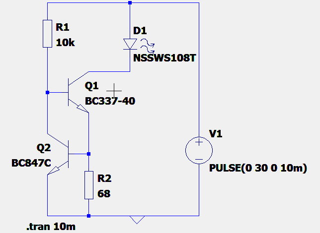

Ich möchte mit einem ESP8266 (ESP12E) einen potentialfreien Input
realisieren. Ich stelle mir vor, dass ich an meinem Input eine Spannung
anlege und diese dann mit dem ESP als HIGH Eingang erkenne. Dies würde
ich mit einem Optokoppler realisieren wollen.
Ziel des Projektes ist, dass ich am Eingang eine variable Spannung
zwischen 5 und 24V anlegen möchte. Somit benötige ich eine Schaltung,
die den Optokoppler aus einer variablen Eingangsspannung ansteuert. Hier
verlassen mich meine Erfahrung und meine elektronischen Kenntnisse.
Hat jemand eine spontane Idee, wie und ob sich ein solches Projekt
realisieren lassen würde?
Ich wuerde es mal ganz gewagt mit einem Widerstand probieren. Einfach
mal berechnen wie gross der fuer Mindeststrom bei 5V sein muss und
wieviel dann bei 24V fliesst.
Olaf
HildeK schrieb:
> Z.B. wie im Anhang.
> Der LED-Strom ist dann ca. 0.65V/R2 - hier knapp 10mA.
Stromquellen gibt's auch als zweipolige Bauteile.
Z.B. NSI50010YT1G (10mA).
Da das Bauelement eine antiparallel geschaltete Diode enthält, würde ich
noch eine Diode in Reihe schalten, damit bei Verpolung der Optokoppler
nicht raucht.
