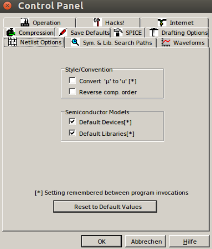

Gast #5212408
Hallo Daniel,
da bin ich leider überfragt. Bei mir ist die Lage der Schematics egal,
die können irgendwo auf der Festplatte liegen. Vielleicht hilft es den
Bibliothekspfad im Control-Panel einzustellen, wie Helmut schon
erwähnte.
Im Anhang zwei Bilder meines Control-Panel, ich musste dort nichts
ändern. Bei mir läuft LTSpice allerdings auf Linux unter dem Windows
Simulator "Wine". Erinnere mich allerdings, dass ich unter Windows auch
nichts ändern musste.
Wünsche dir viel Erfolg. Tom
