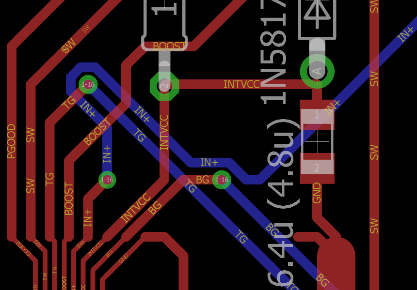

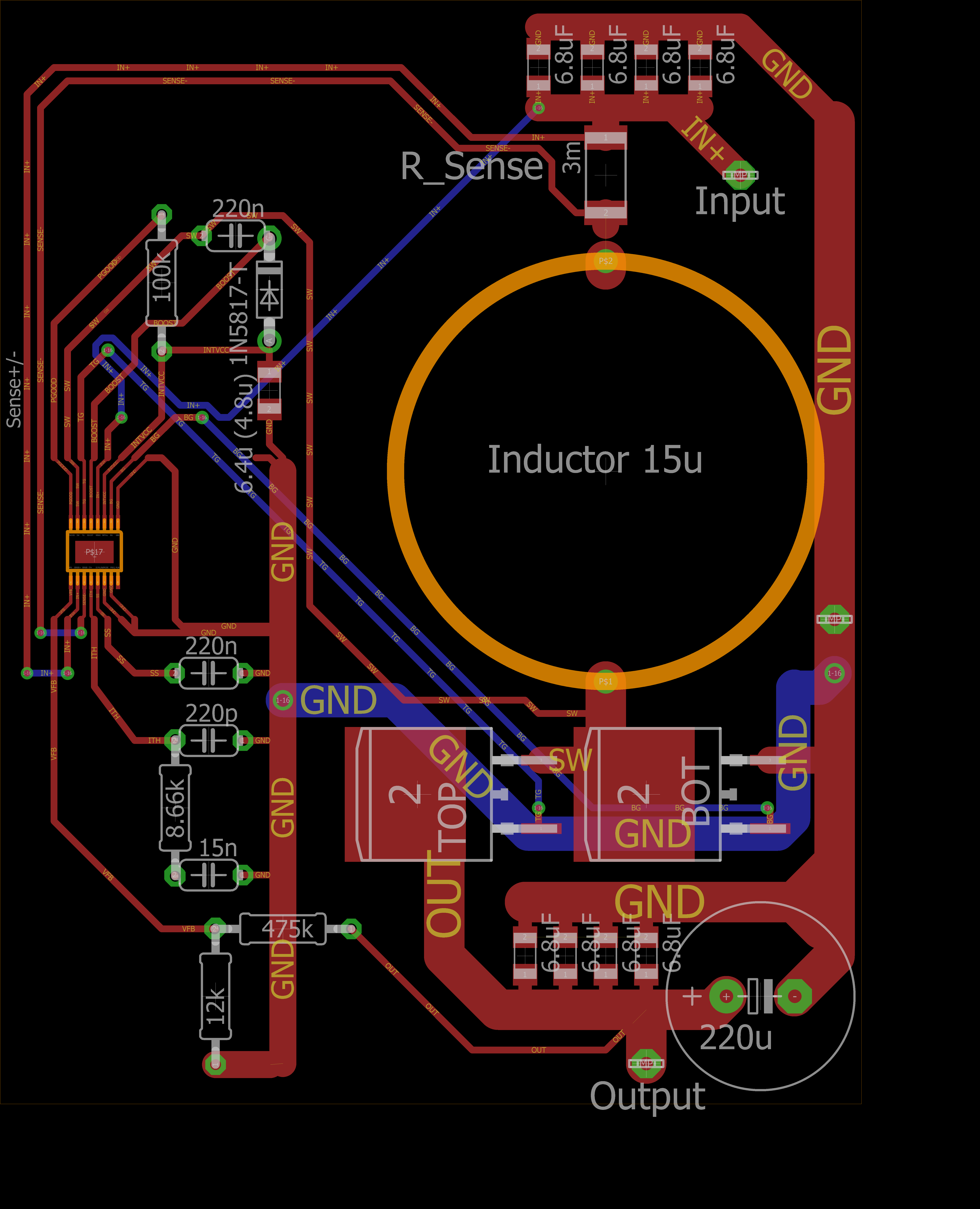

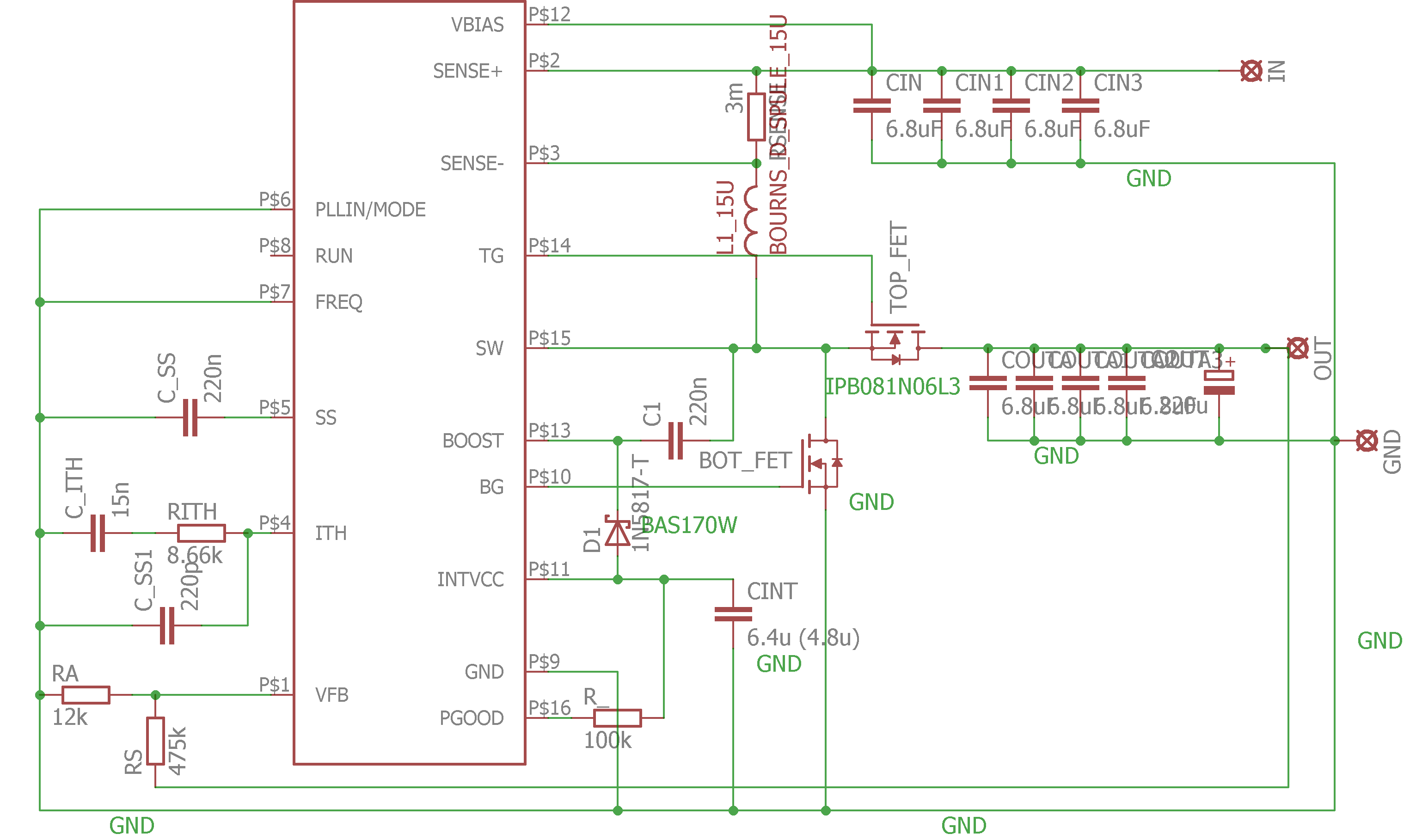

von Erik (Gast)
Guten Tag allerseits, da bin ich wieder.
Leider hat das Ersetzen der MOSFETS nicht den gewünschten Effekt
gebracht :(.
Die Symptome sind die selben geblieben.
Wenn ich so drüber nachdenke könnte es eine ganze Reihe Ursachen haben.
Aber am wahrscheinlichsten ist wohl, dass der LTC3786 kaputt ist, oder
was falsch zusammen gelötet habe, auch wenn ich das jetzt oft
kontolliert hab. Wie schon erwähnt ist mein Aufbau sehr unübersichtlich
geworden.
Folglich habe ich mich weiter damit befasst wie ich den Aufbau
übersichtlicher bekomme und zukünftige Fehler eleminieren kann und habe
mich schließlich mit dem Programm Eagle auseinandergesetzt (War leicht
intuitiv zu verstehen).
Nun zu meinem Anliegen:
Könnte vielleicht nochmal jemand auf meinen Plan sehen um ggf. ein paar
offensichtliche Fehler zu erkennen und zu nennen. Ich bin das Datenblatt
vom LTC nochmal durchgegangen und habe probiert mich an die Vorgaben
dort so gut es geht zu halten.
Außerdem hätte ich noch ein paar Fragen:
Der Schaltplan entspricht ürbigens bis auf, dass ich ein paar andere
Bauteile ersetzt habe dem hier: http://www.linear.com/solutions/5038
Im Datenblatt stand, man solle in der Nähe vom Controller einen
Kondensator zwischen die SENSE+/- Leitungen packen um Störungen zu
kompensieren. Kann mir jemand sagen wie Groß? Kann ich da auch einen
6,4uF nehmen? Oder ist das viel zu Groß?
Sind die Sensedinger eigentlich außschließlich für die Stromgbegrenzung
oder haben die noch einen weiteren Nutzen?
R_ith mit 8,66kOhm wirkt mit diesem Wert nicht so as sei er willkürlich
so gewählt worden. Leider finde ich im Datenblatt keinen Hinweis darauf,
wie man diesen Wert berechnet. Ich habe ich noch nicht wirklich
verstanden, was dieser macht... Kann mir da vielleicht jemand
weiterhelfen?
Kann ich bei C_b anstatt 100nF auch 220nF nutzen?

Ich hätte eher das etwas... ähem... suboptimale Layout im Verdacht.
Du solltest dir unbedingt beim Lothar Miller die Grundlagen zum Layout
eines Schaltreglers anschauen. Du hast beispielsweise riesige Kreise
bzw. Schleifen.
http://www.lothar-miller.de/s9y/categories/40-Layout-Schaltregler
von Kevin K. (nemon) Benutzerseite
nagut, wenn man so ein Layout für einen Schaltwandler dahinrotzt, kann
es durchaus sein, dass das nicht gut funktioniert. Versuche mal, die
Bauteile auf 50% des bisherigen Platz zu positionieren.
von MaWin (Gast)
> kontolliert hab.
So lange zwischen Inductor und Rsense keine Verbindung besteht, wird es
auch nicht funktionieren.
Die GND Leitung hat zu hohe Impedanz für die Schaltfrequenz.

Erik schrieb:
> Der Messwiderstand ist nur 3mOhm
Und die paar mV, die dort anfallen, müssen kreuz und quer über die
Platine? So wird das nix.
Mag sein. Aber dein wichtigstes Bauteil, die Platine, ist absolut
unbrauchbar. Da lohnt sich kein herumbasteln. Das Ding wird nie
brauchbar laufen.
Zum Test könntest du bestenfalls direkt am IC die Strommesseingänge
kurzschließen.
Und gibt es eigentlich nicht eine wesentlich kleinere Spule, die die
nötigen Daten hat?

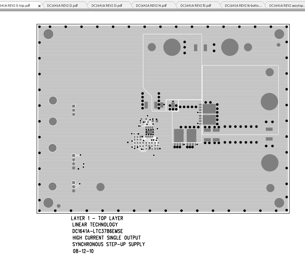

@Erik: Ich habe mir das nochmal angeschaut und komme zum Schluss:
vergiss es.
Das Referenzdesign hat 6 Lagen(!) und ist doppelseitig bestückt(!!).
Sowas bekommst du ohne Erfahrung niemals zum Laufen. Und mit deinem
Layout eh' nicht. Schon der Toplayer zeigt in den Designdaten deutlich,
welche Leitungsführung da anzustreben ist...

Prüfe mal die Verbindung Rsense und die Drossel (wurde von MaWin oben
schon erwähnt), da ist eine Luftlinie im Layout eingezeichnet.
Bevor (!) du das Layout kübelst:
Es ist möglich, dass dein Regler einfach nur schwingt. Du hast
Eingriffsmöglichkeeiten in die Kompensation, am PIN ITH. Da kann man an
der Übertragungsfunktion des Reglers herumbasteln.
Setze mal die Zeitkonstante des RC am Pin ITH herab. Auf z.B. 1/10tel.
Der Regler reagiert dann langsamer, neigt aber weiniger zum Schwingen.
Siehe auch Kapitel 21. Du kannst Kombinationen vorher auch bequem in
LTSpice testen.
wenn du wissen willst, wie deine Kompensation wikt, kannst du den Regler
mit einem Lastsprung stimulieren. Die Art der Sprungantwort sagt dir, ob
es richtig ist.
wenn das dann läuft, würde ich das Layout nochmal machen. Nach den
Vorgaben aus dem Datenblatt.

BTW: Ist das eigentlich ein Autorouter-Design? Oder wie konnte das mit
In+ passieren?

"BTW: Ist das eigentlich ein Autorouter-Design? Oder wie konnte das mit
In+ passieren?"
Tut mir leid, das habe ich vergessen zu erwähnen: Ich wollte das Layout
als einseitiges designen und die Leiterbahnen die ich auf die Rückseite
gezeichnet habe sollten frei fliegend werden.
Ich habe mir auch das Demoboard angesehen, aber das hat so viele Ebenen
und ich habes es "auf die Schnelle" nicht verstehen können. Ich werde
