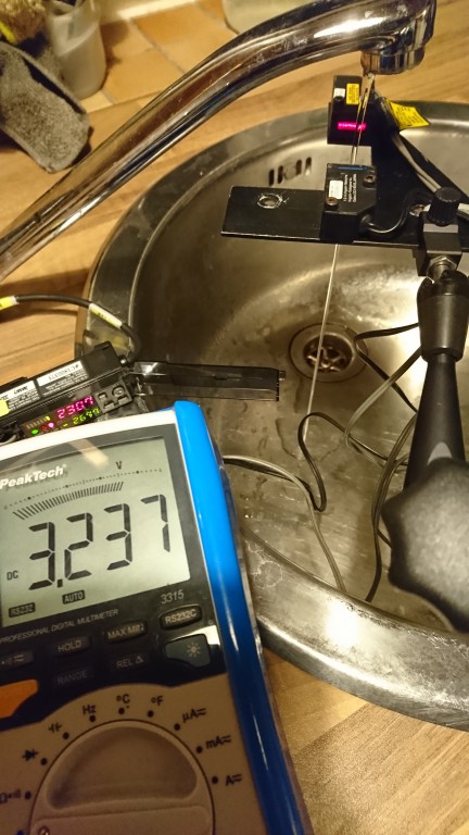

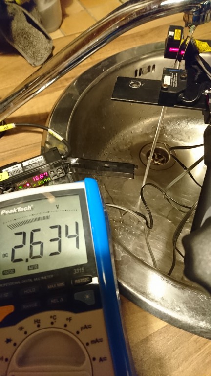

Wilhelm J. schrieb: b) wie die > dicke erfassen. Ich habe aus Neugier mal schnell einen Versuchsaufbau mit einem Lichtsensor realisiert. Dachte erst, mit einem optischen Sensor würde das nicht gehen. Aber es geht doch. Verwendeter Sensor: https://www.keyence.de/products/sensor/laser/lv/models/lv-h100/index.jsp Proportional zur Lichtmenge wird eine Spannung ausgegeben.
salü danke für deine super Idee. das mit dem Laser geht wenn du keine stör Einflüsse hast. ich möchte dies nun in einem kleinen turbinengehäuse machen und dort habe ich mit sehr viel spritznasser zu tuen. wie könnte man das lösen?
