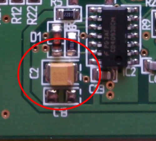

ich hatte unter dem älteren Beitrag
Beitrag "M37560 (Buderus-Steuerung) puffern"
bereits Infos zur Pufferung der Uhrzeit der o.g. Steuerung gefunden.
Besagter Kondensator wurde getauscht, Uhrzeit ist nun bei der Anlage
wieder konstant vorhanden, auch nach längerem Ausschalten.
Mein Problem ist jedoch ein anderes:
Die Steuerung behält sich keinerlei Einstellung (außer der Uhrzeit), die
vorgenommen wird und springt stets in ihre Voreinstellung zurück.

Die Bestückung ist ganz gut auf den Bildern des o.g. Threads zu sehen:
Kondensator sehe ich auf der Steuerung keinen:
https://www.mikrocontroller.net/attachment/258371/Bestueckung.jpg
Wenn wirklich diese Platine getauscht werden müßte, dann sehe ich hier
den
µP von Mitsubishi Typ M37560, den 32C5Y Uhrenquarz und zwei kleine
weitere Chips.
Ich bin hier nicht ganz vom Fach, kann mir aber eigentlich nur
vorstellen, dass es einen EEPROM auf der Platine geben müßte, der zu
tauschen wäre.
Aber - müßte ein Ersatz dann irgendwelche Daten vom alten bekommen bzw.
wie könnte man diese übertragen?
Buderus will nur Platinen tauschen, leider.
Evtl. kann jemand helfen, vorab besten Dank!
#5213999
Ich sehe da noch einen 24C16, ein EEPROM.
Es macht mehr Sinn, dass solche prinzipiellen Einstellungen
(Nachtabsenkung z.B.) dort gespeichert sind.
Ausfälle von EEPROMs sind zwar selten geworden, gibts aber immer noch.
Und wenn die CPU eben dort einen Speicherfehler feststellt (CRC über
alle Speicherstellen) wird sie eben die Werkseinstellungen benutzen.
Ich würde den mal tauschen und schauen was passiert, Cent-Artikel.
edit: kann auch sein, dass der durch nicht ausreichend durchdachte
Programmierung zerschossen ist, Schreibzyklen sind begrenzt. Und wenn
z.B. nun Brennerlaufzeiten/Gesamtlaufzeit/CRC zu oft geschrieben werden,
sind die betreffenden Zellen eben irgendwann hinüber.
