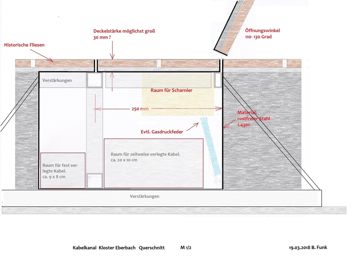

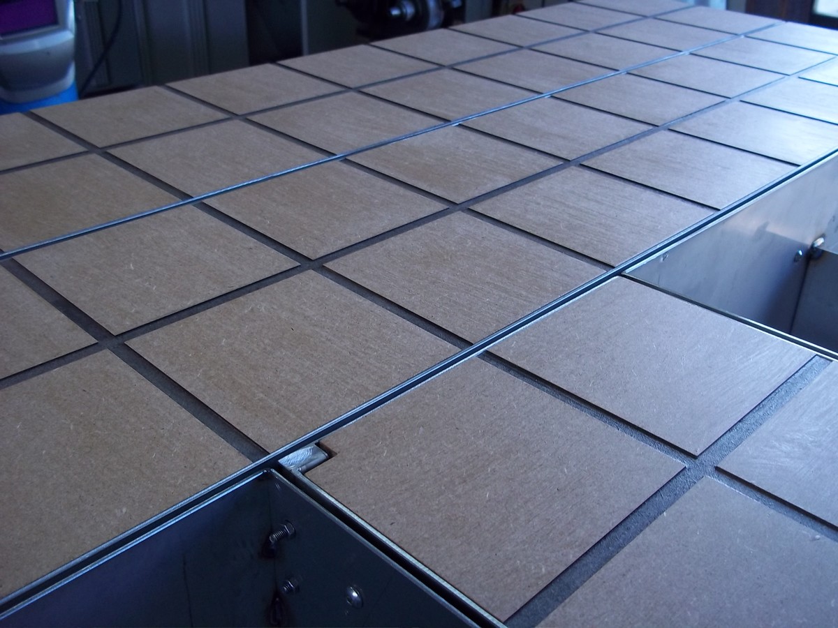

Es geht um einen Boden-Kabelkanal (ca. 30 x 30 cm) in einem
historischen Gebäude.
https://upload.wikimedia.org/wikipedia/commons/3/37/Kloster_Eberbach_Basilika_2008.jpg

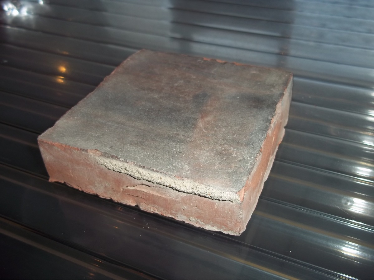

Die originalen Fliesen, ca. 3 cm dick, sollen im öffenbaren
Deckel (Fußboden!) wieder eingebaut werden.
Bisher kein Problem, aber selbst so ein Stück (1,2 x 0,25 Meter)
Klappe hat ihr Gewicht. Diese Klappen müssen bei größeren Ver-
anstaltungen, z.B. Fernsehübertragungen alle geöffnet werden,
um Kabel zu verlegen.
Insgesamt ca. 200 Meter.
Ich brauche einen Griff.
Angedacht: Bodenbündig ( also keinerlei Teile, die über die
Bodenfläche überstehen), ein Bügelgriff aus Stahl.
Mit einem kräftigen Magneten ließe sich der Griff herausziehen
und der Rest (Klappe öffnen) geht mit der Hand.
Dieser Griff müsste genau im Fugenbild, ca.7mm Fuge,verschwinden.
Eigentlich machbar, aber eventuelle Verschmutzungen könnten die
Funktion behindern.
Hier suche ich nach einer besseren Möglichkeit.
Nochmal zusammengefasst: Deckel zu, keinerlei überstehende Teile,
aber auch keine Spalten, größer 7 mm. (Stöckelschuhe).
Es geht auch nicht um den Kabelkanal oder den Deckel, es geht um
den Griff.
Grüße Bernd

von Magnus M. (magnetus) Benutzerseite
Kannst du das Gewicht grob schätzen?
Bernd F. schrieb:
> Die Fliesen sind aber nur 12 x 12 cm, da kommen schnell die Fugen.
Das wären dann wohl 10 x 2 Fliesen. Du könntest einen speziellen
Gruppen-Sauger aus 20 kleinen Saugern konstruieren um das große Gewicht
heben zu können:
  OOOOOOOOOO
  OOOOOOOOOO    (jedes "O" entspricht einem kleinen Saugnapf)
Angenommen jeder Saugnapf hätte effektiv einen (Wirk-)Durchmesser von
10cm, käme man auf eine wirksame Fläche von 1570cm². Wenn man diese
Saugnäpfe nun mit einem Differenzdruck von -0,1 Bar ggü. Außendruck
beaufschlagt, könnte man schon mal ca. 150Kg heben.

von Bernd F. (metallfunk)
Eine elegante Lösung wäre, jede Klappe mit einem Linearantrieb
auszustatten. Ein Knopfdruck, 30 Meter öffnen sich, Kabel rein
und wieder ein Knopfdruck.
Ob der Kunde das zahlt?? ( Sind ja nur Steuergelder :)
Das Problem ist, hier eine idiotensichere Lösung zu finden.
Grüße Bernd
Magnus M. schrieb:
Jetzt, ohne die Fliesen genau zu kennen:
Grob geschätzt wiegt so eine Klappe mit Unterkonstruktion 30-40 kg.
Die müssen aber nicht angehoben werden, sondern nur um 110 Grad
gedreht.
Schafft man mit einer Hand.(Nehme ich mal an, sonst muss ich
die Länge reduzieren)
Jemehr ich über die Klappen nachdenke, ohne Gasdruckfedern wird
das nichts. Erstens könnte ich die Öffnungskräfte minimieren,
Wichtiger wäre, ich könnte das Zuknallen verhindern, das zum Bruch
der historischen Fliesen führen würde.
Das Problem mit dem versenktem, möglichst unsichtbaren Griff beibt.
Grüße Bernd

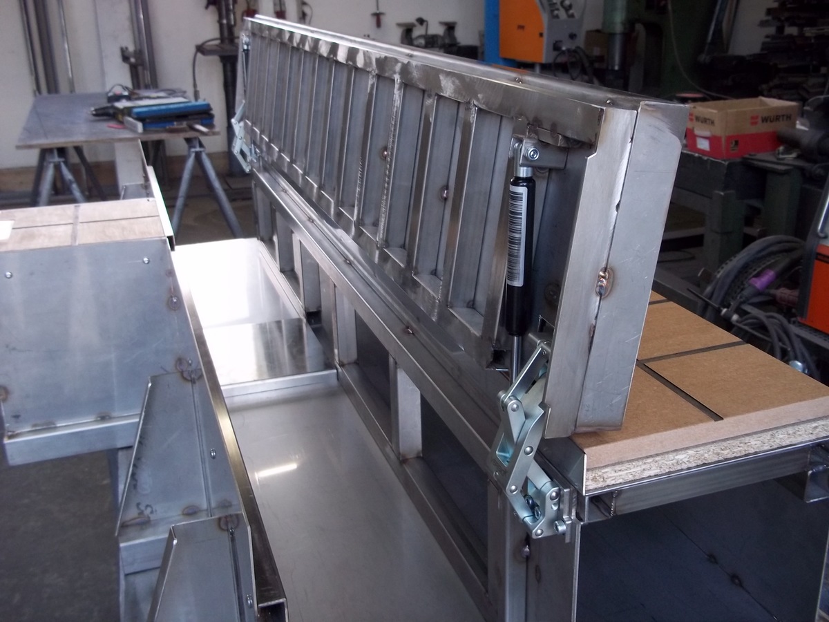

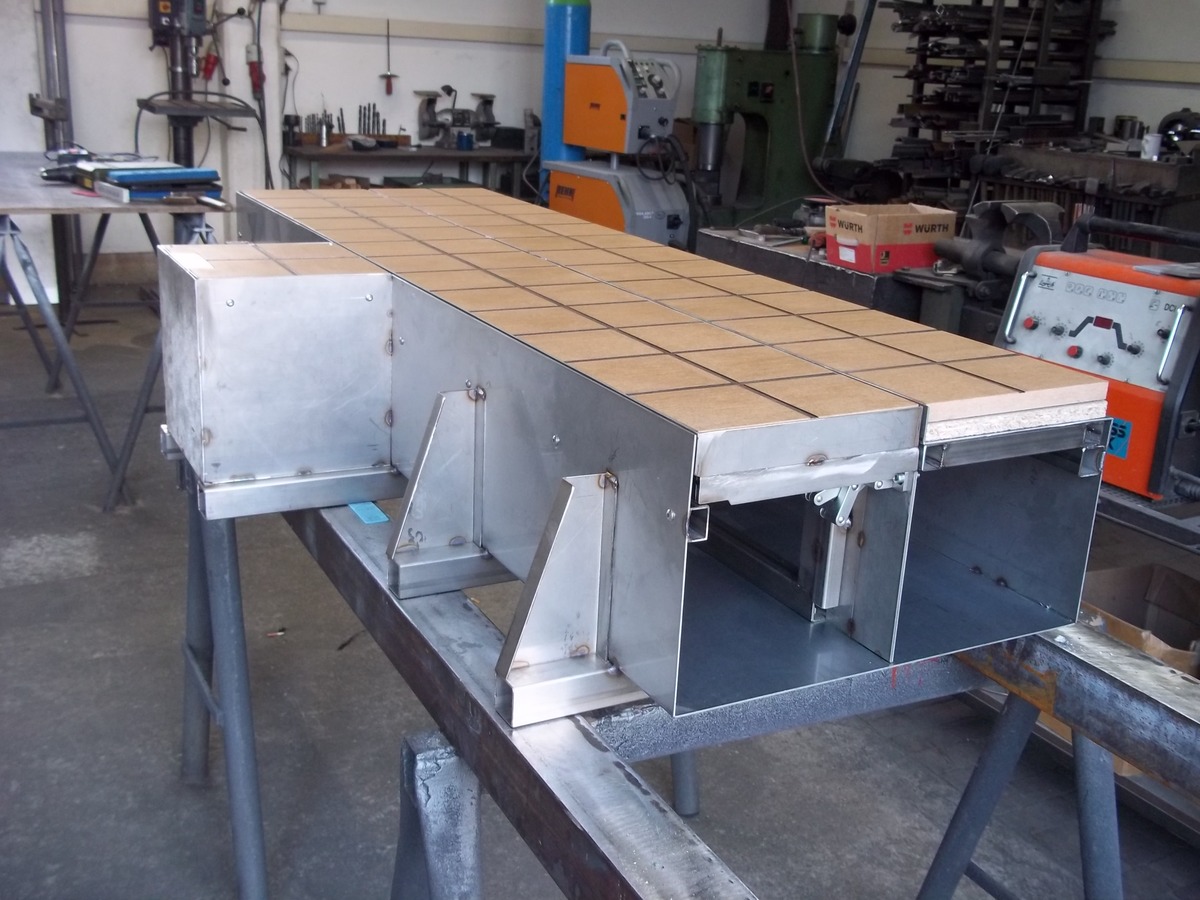

von P. W. (deneriel)
Ich nehme mal an, es darf "was kosten" wenn der Preis sich in Grenzen
hält?
Wie wäre es statt der Gasdruckfedern mit Pneumatikzylindern?
Die kosten vergleichsweise wenig, sind einfach anzusteuern und wenn mal
eine Undichtigkeit auftritt gibts keine Sauerei wie bei Hydraulik.
Nebenbei dämpfen sie durch das Medium Luft ein wenig. Die Hub und
Senkgeschwindigkeit kann man mit einem Drosselventil einstellen.
Muss der Kanal zu 110 Grad geöffnet werden? Wenn dir 80 Grad reichen,
tuns auch einwachwirkende Zylinder und die Hälfte an Rohr/Schlauch.
Du bräuchtest halt eine Druckluftquelle zum Betrieb und es zischt dabei.
Wenn da eine Produktion aufgebaut wird, sollte das aber kein so großes
Problem sein. Die Luftmengen sind auch überschaubar.
Derjenige der die Klappen von Hand hoch wuchten muss wird spätestens
beim zweiten Mal gerne den (Silent-)Kompressor ran rollen ;-)
Ich würde pro Klappe zwei Zylinder einsetzen um die Verwindung klein zu
halten. Wahrscheinlich können die Klappen von der Kraft her dann auch
noch länger werden als 1,2m. Ein 40mm Zylinder drückt bei 8 Bar Druck
immerhin um die 100kg.
Bevor ich gesehen habe von wem das ist wollte ich ihn an dich empfehlen
für so eine Konstruktion ;-)
Damit man im Fehlerfall (Undichtigkeit) noch dran kommt, teilt man die
Zylinder einfach in mehrere Gruppen ein. Sobald eine Klappe offen ist,
kann man die nächste dann ja von Hand öffnen.
> hält?
Gute Idee.
Ich könnte einfache Hubzylinder einsetzen, die einen Abschnitt
(ca. 7-9 Meter) öffnen. Das heißt, die pneumatischen Zylinder heben
die Klappen soweit an, dass man bequem mit der Hand drunterfassen kann.
Öffnen und Schließen von Hand, Griff entfällt.
Sollte mal eine Klappe aus der Hand rutschen, wird sie von den Zylindern
abgefangen.
Wenn fertig, Luft ablassen.
Da es nur ein Druckstück zwischen Zylinder und Klappe gibt, ist
es problemlos möglich, die Klappen auch im Fehlerfall zu öffnen.
Gefällt mir.
Grüße Bernd
von joergk (Gast)
> (ca. 7-9 Meter) öffnen. Das heißt, die pneumatischen Zylinder heben die
Da sehe ich zwei Probleme:
1. Der lange Deckel wird sich wohl verwinden, was die Fliesen übel
nehmen werden.
2. Bei Druckverlust knallt alles runter, nach Murphy genau dann, wenn
man drunterfasst.
Gegen 1 könnten mehrere kurze Abschnitte helfen, gegen 2 pneumatisch
entsperrbare Rückschlagventile. Nimmt man zwei pro Abschnitt, kommt man
wohl auch durch die Gefährdungsbeurteilung.
Zylinder gibt es als Kurzhubzylinder, die brauchen dann auch keine extra
deutlich Führung.
Das 'Finger drunter stecken' könnte man sich vermeiden, in den man an
der hochklappenden Seite eine Bohrung anbringt, in die man eine Stange
steckt. Ist wahrscheinlich wegen des hohen Gewichtes ohnehin sinnvoll.
Jörg

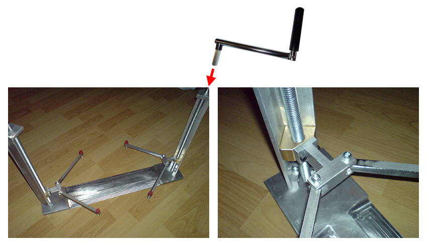

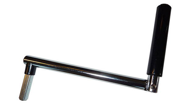

kleines Loch. Da wird dann eine kleine Kurbel eingesteckt, mit der man
die Klappe (wagenhebermäßig) hoch- und runterkurbeln kann.
John
von L. H. (holzkopf)
John schrieb:
> Bernd F. schrieb:
>> Die Klappen müssen mit "Gefühl" wieder verschlossen werden.
>> Sonst gibt es Brösel.
> Wir wäre es damit: In einer Fuge, neben der Klappe, befindet sich ein
> Gruß
> John
Und was ist mit dem Drehpunkt, der sich dabei verändert?
Kleines Loch für die Kurbel genügt wohl nicht ganz.
In welches Gewinde greift die Kurbel ein?
Grüße
Wenn das gut konstruiert ist, ist es selbsterklärend.
Egal wer die Klappen öffnet oder schließt, er braucht keine Bedienungs-
anleitung.
Die Unfallgefahr muss minimiert sein.
Schnell soll es gehen.
Sehen soll man nichts.
Billig soll es sein.
Ewig halten.
Was vergessen?
Grüße Bernd
von John (Gast)
Sei doch mal ein bisschen kreativ: mit einer entsprechenden Konstruktion
ändert sich der Drehpunkt nicht. Und die Kurbel treibt das Gewinde an,
auf dem sie aufgesteckt wird.
Nur mal so als Beispiel:
http://www.rcindependent.com/wbb3/index.php?page=Thread&threadID=52359
John

John schrieb:
Mit kreativ hat das eher weniger zu tun. ;)
Wir haben eine Abdeckplatte, die D.E. per Kurbel hochzuheben ist.
Willst Du die ernsthaft in ihrem Schwerpunkt per Gewindekurbel anheben
können??
In allen anderen Fällen brauchst Du nämlich unterhalb der Platte eine
DREHBARE Gewinde-Aufnahme für Deine Kurbel.
Ganz abgesehen davon, daß Du die Kurbel erst mal bis zum Grund des
Kabelkanals eindrehen mußt, BEVOR sich da irgendetwas hebt, brauchst Du
auch oberseitig Freiraum für das dabei zwangsläufige "Schwenken" der
Gewindestange.
Dürfte optisch schlechter sein als eine simple und "abschottbare"
Gewindehülse.
Falls man eine solche überhaupt braucht.
Vgl. w.u.

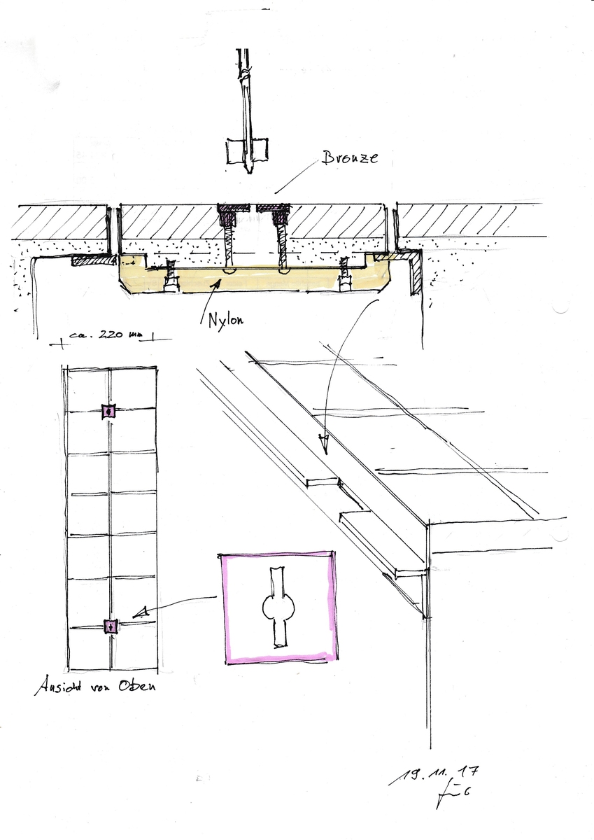

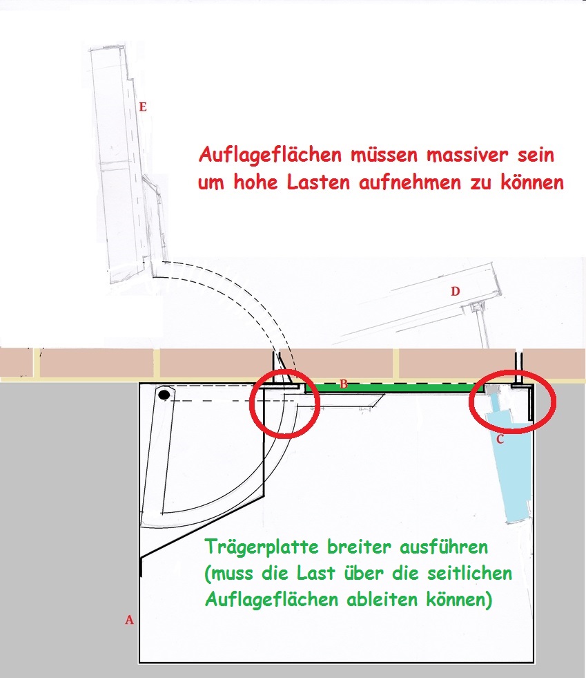

Hier mal eine erste Skizze.
Grüße Bernd
von Reinhard S. (rezz)
Kleine Metallplatte unter die Fließen und die ganze Platte mit
(Elektro?)Magnet rausheben?

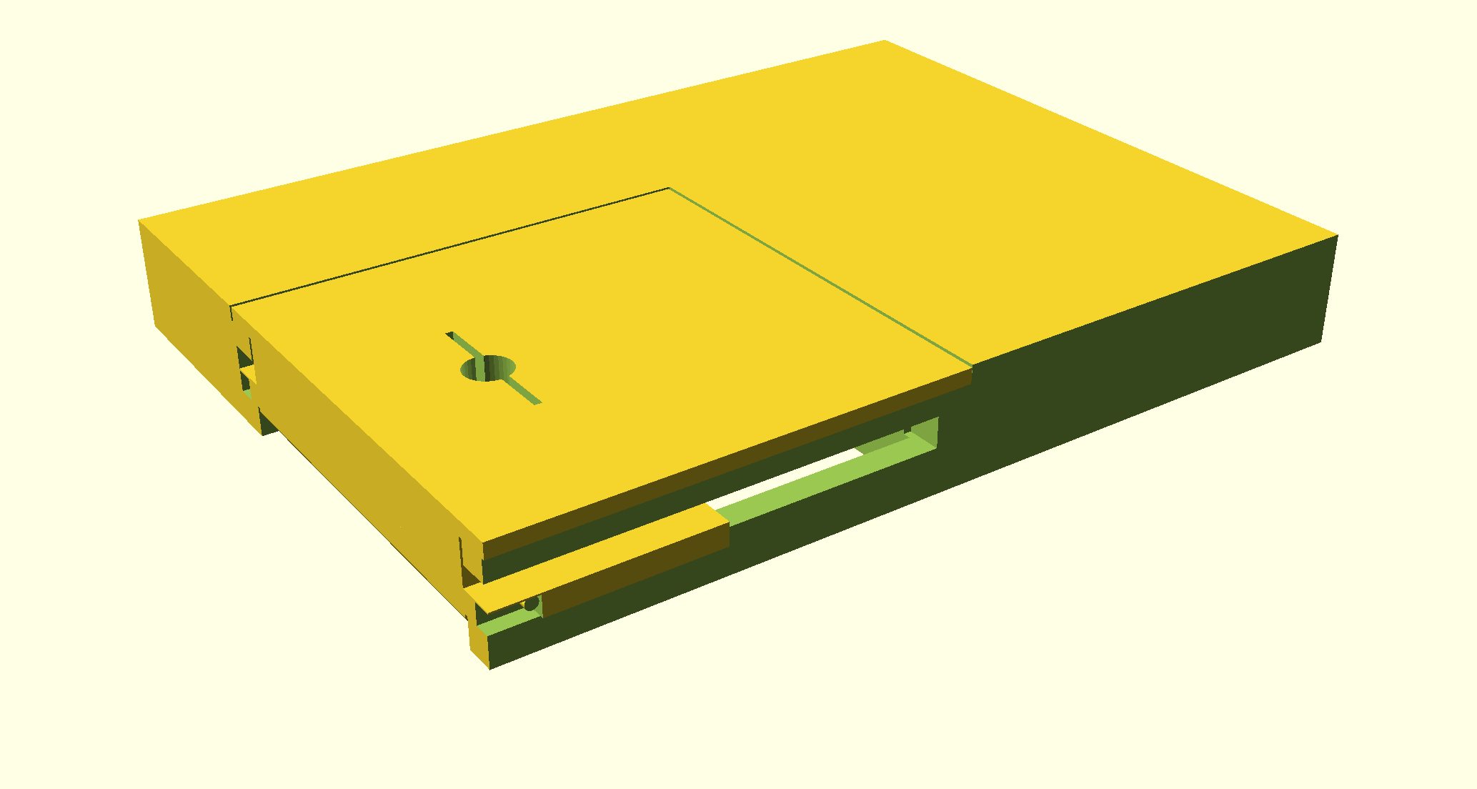

Macht schon mal einen guten Eindruck.
Hab noch zwei kleine Verbesserungsvorschläge (siehe Anhang)

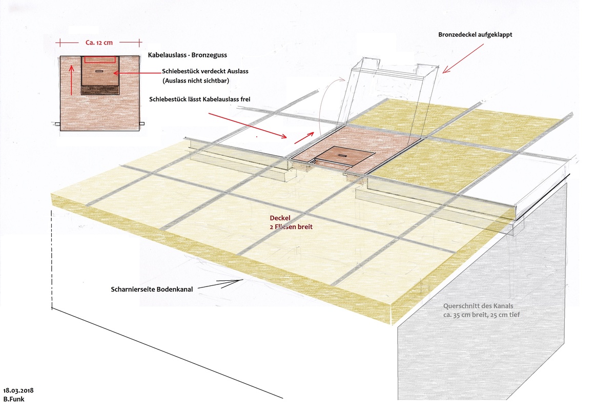

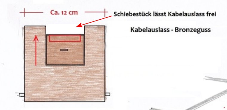

Technikfreie Alternative.
Vieleicht ist weniger doch besser? Der Kanal soll ca. 30cm tief
und 40 cm breit werden, die Öffnung (Klappen) müssen sich aber
auf zwei Fliesenreihen beschränken (ca 20 cm).
Die Kunststoffblöcke sollen Beschädigungen beim Einfädeln verhindern.
Grüße Bernd

Die Fliesen liegen auf einer Schicht Liapor. Das Zeug gibt es noch
allzulange. Es ist für einen Keramiker kein Problem, die Fliesen
nachzubauen.
Bist ja schon auf dem Weg der Besserung - natürlich ist weniger besser.
Und je weniger anfällig etwas ist, desto länger ist die problemlose
Nutzungsdauer.
Angesichts der von Dir gen. Kanalabmessungen frage ich mich, mit welchen
Kanal-Planern Du es hier eigentlich zu tun hast.
Wenn denn schon jemand meint, er bräuchte so einen Querschnitt, damit in
dem Kabel verlegt werden können, macht man das ganz gewiß NICHT so, daß
man die größte Länge horizontal anordnet, sondern genau umgekehrt!
Weil es nämlich dabei darum geht, die max. Spannweite tragender Teile,
hier die der Abdeckplatten, minimieren zu können.
Auch mit der Einsteck-Lösung eines zu verdrehenden "Lappen-Schlüssels"
(zum Anheben) befindest Du Dich gedanklich auf einem besseren Weg, der
aber durchaus noch weiter optimierbar ist.
Die Anordnungen der Eingriffslöcher entspricht dem von mir w.o.
Vorgeschlagenen.
Was ich dabei noch nicht wußte, ist, daß hier ein Kreuzungspunkt der
Fugenlinien vorliegt.
Das verändert natürlich die ausnutzbaren Längen für eine möglichst
einfache und auch gefällige Lösung, weil mir offengestanden die
oberseitigen quadratischen Platten nicht gefallen.
Das läßt sich besser machen, weil wir im Kreuzungspunkt der Fugenlinien
(7mm breit) als nutzbaren Durchmesser für eine Eingriffshülse nicht nur
7mm, sondern die Diagonalen-Längen zwischen den Ecken der Fliesen zur
Verfügung haben, also ca. 10mm.
Oder umgekehrt ausgedrückt, erlaubt das, einen Durchmesser von ca. 8mm
in das Hülsenloch einführen zu können.
Diese 8mm sind nicht nur bzgl. Stabilität des Eingriffs-Schlüssels,
sondern auch für die unterseitige Blockade-Möglichkeit schon
komfortabler, weil sich im D 8mm ohne weiteres eine Spreizung
unterbringen läßt.
Z.B. durch einen verschiebbaren Konus (ganz unten) am
Eingriffs-Schlüssel bzw. Trag-Griff.
Es reicht folglich eine runde Hülse, die unterseitig einen großzügigen
Bund hat, weil dort die Hebe-Kräfte übertragen werden.
Kann man unten auch vor dem Verfugen der Fliesen einkleben.

von butsu (Gast)
Diese Lösung finde ich die bisher schlüssigste. Die Nylon-Platten als
Einfädelschutz sind einfach und effektiv. Schöne Skizze, übrigens :-)
Wenn es doch die Pneumatiklösung würde (weil bequem), würde ich zusehen,
dass ich den Zylinder in der Zeichnung auf die linke Seite der Zeichnung
bekäme. Einfach damit der den Kabeln nicht im Weg ist und die KLappe
sich darüber komplett öffnen lässt. Deswegen auch die Frage ob 80 Grad
Öffnungswinkel genügen? Newton kümmert sich dann um den Weg hinunter.
Den überkragenden Boden sehe ich hingegen genauso Problematisch. Das
taugt nicht. Du brauchst vielmehr ein Scharnier das selbst nicht so groß
aufträgt aber den Anlenkpunkt der Platte beim öffnen nach (auf der
Skizze) rechts verschiebt.
Sowas haben die Küchenbauer für ihre Schränke und es ist mir auch schon
bei Jugendbetten mit hochklappbarer Matratze (Stauraum) begegnet.
Die techniklose Alternative ist erstmal mehr Arbeit zur Benutzung.
Idiotensicher gibts nicht, aber es muss ja auch "nur" Stage-Hand-sicher
sein ;-) (Nein, die sind nicht generell blöd. Aber wer aus dem Team wird
den Job bekommen die Platten zu öffnen?)
Der Kunststoff-Gleiter wird dabei übrigens zwingend erforderlich sein.
Das Verschließen wird so laufen dass man die erste Platte einhebt und
dann die anderen darüber in das Loch hinein zieht. Merke: Eine Platte
mittels Haken über den Boden zu ziehen ist (wenn sie erstmal rutscht)
einfacher als sie zu heben.
Du kannst ja zusätzlich dazu noch einen Verlegewagen anbieten. Dann muss
man nicht zig mal 40kg wuppen sondern nur einen Bruchteil davon drücken
und einen Schritt nach vorne/hinten machen.
Wen interessiert denn, ob bei jedweder Lösung mehr Arbeit zur Benutzung
leisten zu ist??
Wir brauchen uns doch hier m.E. nichts vorzumachen:
Es geht darum, einen Auftrag erreichen zu können. ;)
Und wer wird wohl den Auftrag bekommen??
Nach dem, was uns der TE nannte, "haut" ihn jeder seiner Wettbewerber
mühelos "raus", der in der Lage dazu ist, eine praktikable, technisch
zuverlässige und langlebige Lösung präsentieren zu können. :D
Ich sehe nicht, daß ein Kunststoff-Gleiter zwingend erforderlich ist.
Ferner sehe ich auch nicht, daß es sich in den Zeichnungen des TE bei im
Beton-U (?) seitlich angeschraubten Winkeln um eine gute Lösung handelt.
Normalerweise legt man da Winkel auf die U-Schenkel auf.
Und zwischen diese dann die Tragplatten.
Wir dürfen vermuten, daß der Kollege metallfunk mit Metall zu tun hat.
Und mit Metall lassen sich durchaus auch "idiotensichere", wenn nicht
sogar "vandalensichere" Lösungen realisieren:
Die sich m.E. auch ganz gut "verkaufen" lassen.
Metall "gleitet" auf Metall ganz gut.
Und genau genommen muß nur eine einzige Platte - wie auch immer - aus
dem (geschlossenen) Kanal irgendwo per "Spezialgriffen" herausgehoben
werden.
Alle anderen können völlig problemlos auch ohne Griffe herausgehoben
werden. :D
@ metallfunk:
Verstehe ich es richtig, daß Du für die Tragkonstruktion der
Abdeckplatten zuständig bist bzw. NUR die anbietest?
Du sprachst von Liapor und draufgepappten Fliesen(?).
Woraus besteht denn der originale Boden im Gebäude?
Und warum "bildest" Du den nicht bei Deinen Abdeckplatten "nach"??
M.W. sind in alten Gemäuern i.d.R. Naturstein-Platten verlegt.
Die es ja nach wie vor auch gibt, damit "Stilbrüche" vermieden werden
können.
Klär doch bitte mal, ob gleiche Natursteinplatten immer noch beschafft
werden können.
Wenn ja, nur zu Deiner Info:
Mit mittig verklebten "Sandwichplatten" (gleichen Materiales) können bei
Einlage einer Gitter-Armierung in den Kleber enorm hohe Tragfähigkeiten
erreicht werden.
Z.B. bei Marmor-Treppen mit insgesamt 6cm-Sandwichplattenstärke bei
Spannweite von 1m die üblichen Verkehrslasten von Treppen im
Wohnungsbau.
Über Widerstandsmomente von T-Trägern brauche ich Dir wohl kaum etwas zu
sagen.
Warum konzentrierst Du Dich nicht auf die reine Trag-Konstruktion von
Metall-Rahmen (Abdeckplattengröße) in die Du zum Gebäude passende
Boden-Platten integrieren kannst??
Und "erschlägst" nicht auch mit dem Metall-Rahmen gleichzeitig alle
"Fugen-Distanz-Probleme"?
Idiotensicher.
Das verstehe ich bisher beim besten Willen nicht.

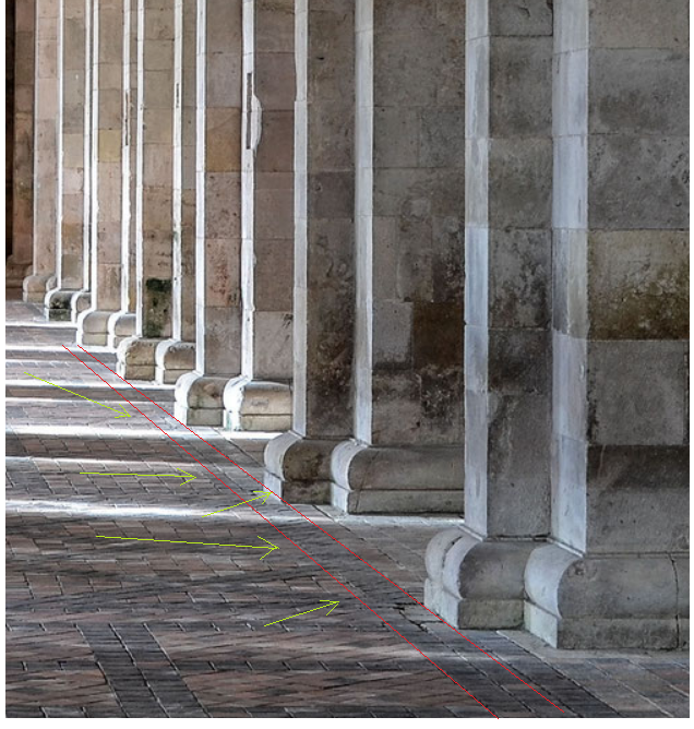

Bernd F. schrieb:
> Richtig, tiefer als 30 cm geht nicht, weil dann wohl die Reste des
> originalen Boden kommen. Damit auch wirklich genug hineinpasst
> 40 cm breit.
Danke für die Antwort, mit der sich etwas anfangen läßt. :)
Was meinst Du mit originalem Boden?
Du zeigtest w.o. ein Bild, in dem erkennbar war, wo "Beleuchtungs-Türme"
usw. standen.
Hauptsächlich waren die neben den Säulen aufgestellt.
Ist die Annahme richtig, daß links und rechts der Säulen auf beiden
Seiten in voller Länge des Bauwerks zwei Kabelkanäle eingebaut werden
sollen?
Bernd F. schrieb:
>> Welche Abmessung haben die Quadrate?
> 128,57 cm :)
>> Orientiert sich die Länge der Abdeckplatten an den Quadratlängen?
> Ja.
Nachdem in Deinem anderen Link auch "diagonal" angeordnete Quadrate im
Boden vorhanden sind und die 120 cm der (bisher) angedachten
Abdeckplatten von den 128,57 cm abweichen:
Hast Du die Freiheit, die Länge der Abdeckplatten frei wählen zu können?
Z.B. auch ganz konkret: ca. 64 cm?
Ist das, wenn man gute Argumente FÜR eine solche Länge hat, mit dem
Auftraggeber aushandelbar?
Grüße
L.H.
Gut, für die reine Funktion sind Kunststoffgleiter nicht zwingend
erforderlich.
Wie wird die praktische Anwendung aussehen: 1-2 Personen heben die
Platten hinaus und legen sie neben dem Kanal ab. Zum Verschließen geht
einer hin und zieht die mit einem der Haken wieder in den Kanal rein.
Wenn man aber nicht will dass einzelne Stahlrahmen mit einigen kg
Steinen drin ständig über den Boden gezogen werden und dort
Schleifspuren hinterlassen, macht man sicherheitshalber
Kunststoffgleiter drunter.
Dass man die auf einer Stahlauflage im Kanal dann unproblematisch
verschieben kann, ist mir auch klar.
Was soll denn in diesen Kanal alles rein? 30x30cm ist für einen reinen
Kabelkanal schon echt heftig groß. Oder will man da auch ganze
Stromverteiler und/oder Stageboxen drin versenken?
Ich denke Anregungen wird Bernd nun genug bekommen haben. Ob der
Auftraggeber lieber die einfache oder die bequeme Variante haben will...

Nur ein Beispiel dazu:
Wenn wir uns die Säulen (unterseitig) ansehen, erlauben die den
Rückschluß, daß mit unkalkulierbarer Feuchtigkeit zu rechnen ist.
=> Prinzipiell ALLE tragenden Elemente der Platten NUR aus VA!
Betrifft Rahmen, T-Profile usw. der Abdeckplatten und auch die
Winkel-Auflager von ihnen.
Kompromißlos NUR so anbieten.

Weil das nämlich, wie von metallfunk hier skizziert:
https://www.mikrocontroller.net/attachment/347953/IMG_20171119_0002.jpg
ja nun wirklich NICHT geht.
Ganz abgesehen davon, daß das rechtsseitige Auflager "unter aller Sau"
ist, muß schon auch die Nachfrage erlaubt sein, WIE denn hier mit dem
linksseitigen Auflager Kräfte aufgenommen werden können sollen??
Etwa mit einem skizzierten Bandeisen, das (wie?) an dem Kragarm
bestehenden Materiales befestigt ist??
Ehrlich gesagt, kann man ja dann gleich von "Siemens-Lufthaken" träumen,
an denen etwas aufgehängt werden kann. :D
Und wenn wir schon bei der ganz netten Zeichnung sind:
Da haben wir zwei Reihen mit jeweils 7 Fliesen (?).
@ metallfunk:
Nimm es mir bitte nicht übel:
Du nennst hier ständig widerprüchliche Daten oder gar keine!
Wie willst Du denn bei der Skizze mit 2 Fliesen, deren Abmessung Du mit
ca. 12x12cm  benanntest, auf eine Platten-Breite von 22cm kommen??
Und längsseitig auf eine Länge von 1,28m, die Du nanntest??
Das zeugt m.E. alles von "unausgegorenen Schnellschüssen", über die auch
noch so eine gute Skizze oder Zeichnung NICHT hinwegtäuschen KANN. ;)
Wäre ich Dein Auftraggeber, dem Du so etwas präsentieren würdest, hätte
ich kein Problem damit, Dir völlig unverblümt zu sagen:
Das paßt doch hinten und vorne alles überhaupt nicht zusammen!
Ich würde Dich auch fragen, ob Dir nichts Besseres einfällt, um Dich dem
vorherrschenden "Rastermaß" so einigermaßen "anpassen" zu können.

Ich habe es hier nun nicht alles gelesen, aber...
ich denke folgendes:
Die Schamiere platzsparender Weise in deiner Zeichnung nach rechts
gebracht,
damit verlierst du nicht den Bauraum. An die linke Seite bringst du eine
Drehbare Welle an, die Nocken hat. Die gedreht liftet deine Fliesen
soweit, daß man sie mit der Hand zu greifen bekommt. Du sparst dir
dadurch deine Gasdruckfedern. Ggf. bastelst du noch eine Art
metallbehaftete Gummypuffer unter die Fliese, dort wo die Nocke ansetzt,
dann wird auch ein "fallenlassen, aus der Hand gerutscht" noch etwas
abgefangen.
Einzig die erste Fliese musst du dann manuell öffen um an den
Nockentrieb zu gelangen, oder man macht das einfach mit einem
Rohrgetriebemotor.
Viele Grüße Nase
L. H. schrieb:
> Es spricht ja auch nichts dagegen, den Kanal mit einem nutzbaren
> Querschnitt von 30x40cm auszuführen.
> So lange die 40cm in die Tiefe gehen!
Bei einer Tiefe von 30 cm ist aus Denkmalschutzgründen Schluss!
> @ metallfunk:
> Grüße
Bei einer Fliesenbreite von ca. 12 cm, hat die Klappe etwa 25,5 cm
Breite.
Nun muss das Teil noch vernünftig auf dem Stahlwinkel aufliegen,
Die 22 cm als echtes Öffnungsmaß passen da schon.
Darum geht es aber in diesem Planungsstadium noch längst nicht.
Jetzt geht es um Grundsätzlichkeiten, wie: Größe, Material, Verkehrs-
lasten, Bedienung usw.
Wenn das geklärt ist, kommt eine Detailplanung, die auch eine
komplette FEM-Analyse der Statik beinhaltet.
Das ist im Moment alles verfrüht. ( Der Kunde braucht ein Auto.
Bevor nicht geklärt ist, ob Smart oder SUV, zum Schluss wird es ein
Unimog...)
Das kann also durchaus noch Monate oder Jahre dauern, bis die
Kabelkanäle eingebaut werden.
Grüße Bernd
Das würde ich an Deiner Stelle bei den Denkmalschützern schon mal im
Vorfeld hinterfragen.
Denn das würde ja im Endeffekt bedeuten, daß der Kanal breiter werden
MUSS, wenn er einen nutzbaren Querschnitt von 900 cm^2 haben soll.
Geschätzt werden von der "Tiefe" 30cm (bis OK_Boden) sowieso schon mal
ca. 5cm für die Abdeckplatten-Stärke "beansprucht".
Bleiben 25cm übrig. 900/25=36.
Bei den 36cm Breite hast Du aber noch lange keine ordentlichen Auflager
für die Abdeckplatten (beidseits 5 cm). => Min. Breite: 46 cm.
Weißt auch gar nicht, ob der Boden bzgl. Tragfähigkeit geeignet ist, die
Auflagerdrücke aufnehmen zu können.
Könnte oder muß wohl im Endeffekt dann darauf hinauslaufen, daß Du mit
einer größeren "freien" Spannweite rechnen mußt.
Wünsche Dir gute Nerven dabei. :)
Grüße
von Blechbieger (Gast)
Ich denke auch das lose Platten die einzige praktikable Lösung sind.
Gute Gründe wurden schon einige genannt aber einen möchte ich noch
hinzufügen.
Den Bildern nach werden die Kabel an verschiedenen Stellen aus dem Kanal
austreten. Bei fest montierten Klappen müsste man dann immer eine
komplette Klappe offen lassen. Bei losen Platten lässt man eine oder
mehrere Platten weg und schiebt die restlichen Platten so hin dass an
den passenden Stellen schmale Lücken sind.
Für den Kanal würde ich Betonfertigteile verwenden. Aber anstelle von
Stahlschienen als auskragende Träger zu montieren würde ich die Platten
einfach auf den oberen Rand des Kanals legen. Die Platten müssten dann
natürlich 3 oder 4 Fliesen breit sein. Falls sie so zu schwer werden in
der Länge kürzen. Der Auflagerand sollte möglichst breit sein um die
Gefahr zu minimieren das die Platten beim reinschieben in den Kanal
fallen, was den Kabeln gar nicht gut tun würde.
Kunststoffgleiter sind gut aber auch kein hundertprozentiger Schutz vor
Kratzer. Da der Boden nie ganz sauber sein wird arbeiten sich mit der
Zeit Dreck und Steinchen in den Kunststoff. Also hoffen das die Platten
immer schön angehoben werden.
P.S.: Ich habe schon im Messebau gejobt, einfach und zuverlässig schlägt
alles.
Im Moment bin ich an der Detailplanung, um ein Musterstück, ca. 1,5m
lang zu bauen.
Dazu gehört auch die Installation der gewünschten Steckverbindungen.
Die sollten (Bodenkanal) auch ohne Verenkungen bedienbar sein.
Normale Stecker 230 V sind ja kein Problem, bei den Cekon-Teilen
ist schon Kraft erforderlich, das ist im Fußboden aber kaum möglich.
Die Bedienbarkeit der Steckverbindungen (300-400 gesamt) ist durchaus
kein vernachlässigbares Thema.
Grüße Bernd

Wie führst Du denn überhaupt die Kabel aus dem Kanal heraus?
Dazu brauchst Du doch mindestens Schlitze zwischen den Abdeckplatten.
Ist das überhaupt mit Deinen angedachten schwenkbaren Abdeckplatten
vereinbar?

Kabelauslass und Deckel des Kabelkanals lassen sich unabhängig bedienen.
Die Drehstromkabel mit den Kupplungen würden dann im Kanal liege,
an die käme man nur nach Öffnen des ca. 1,5 Meter langen Teilstückes
dran.
Die werden ja auch nur selten gebraucht.
Mindestens 2Stück 230 V Steckdosen und ein Datenanschluss, sollen

Ich sitze gerade an den kleinen Klappen, die neben dem Kanal
angeordnet sein sollen.
Die haben mehrere Funktionen:
1. Bei geöffneter kleinen Klappe habe ich den Eingriff, um den Kanal
zu öffnen.
2. Allein durch diese Klappen ist es möglich 230V anzuschließen,
evtl Datenkabel, also ohne Öffnen des schweren Bodenkanals.
3. Sie sollen auch im geschlossen Zustand als Kabeldurchführung
dienen.
Als Material habe ich Bronzeguss geplant. Das erlaubt natürlich
einen großen Gestaltungsspielraum.

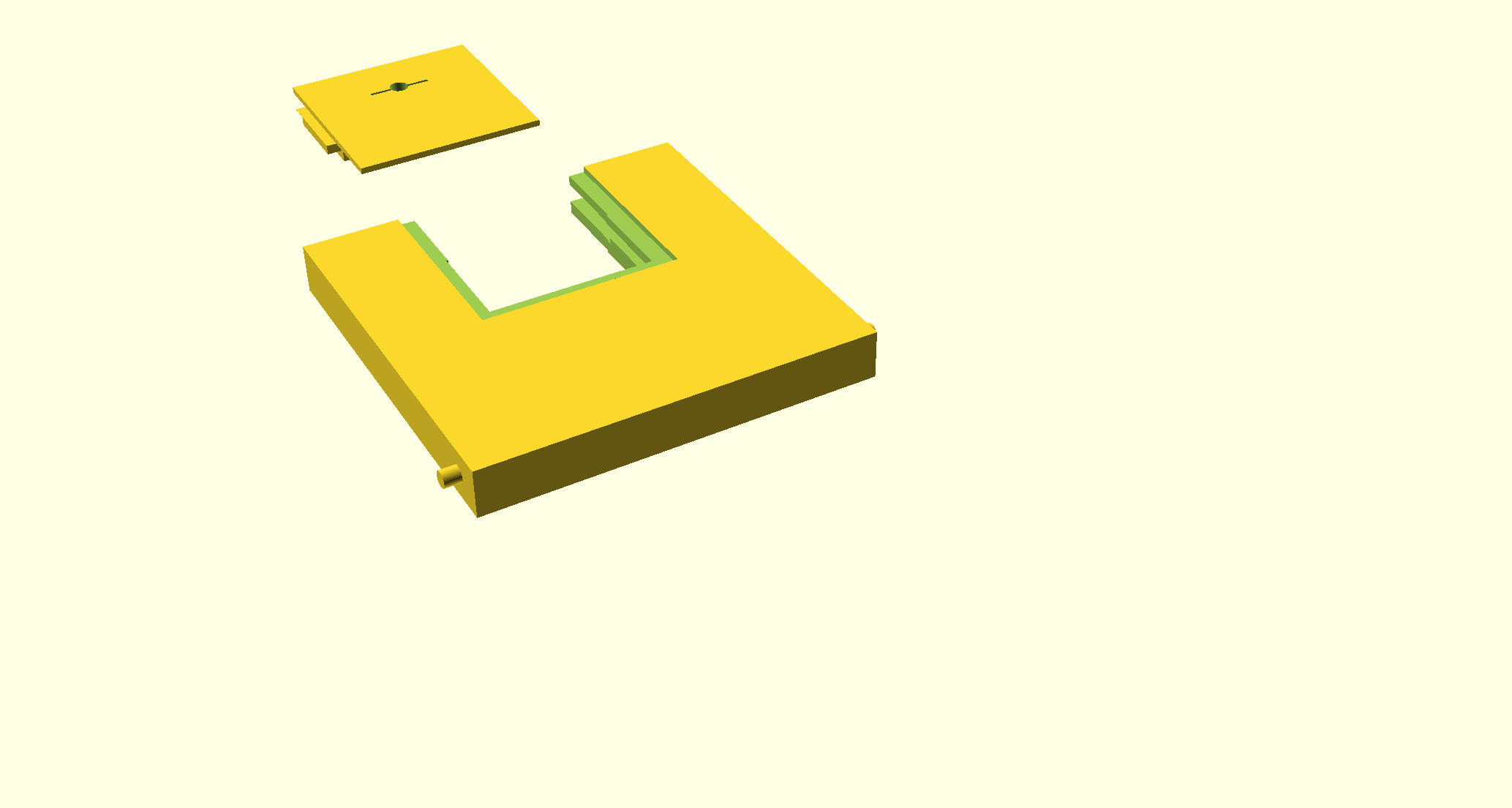

Nun meine Frage: Wäre hier jemand bereit, meine bemaßten Handzeichnungen
ins 3-D CAD zu übertragen und die Teile in einer Bronzeähnlichen
Farbe zu drucken.
(ca. 12 x 12 x 3 cm groß)
Das muß ja erst mal nichts aushalten.
Natürlich gegen grottenschlechte Bezahlung und bei fürchterlichem
Termindruck :)
Grüße Bernd

Ein wesentlich größeres Problem sehe ich in den thermischen Aus-
dehnungen.
Hier ist die Längenausdehnung eher das kleinere Problem, dass
kann ich mit Schiebestücken, alle 1,5 Meter, in den Griff bekommen.
Quer zum Kanal macht mir Sorgen.
Der Kanal soll 4 mal quer das Hauptschiff durchschneiden.
Die Estrichplatten zwischen den Kanälen sind dann ca. 10 x 10 m
groß.
Silikonfugen sind nicht gewollt, andererseits sind die Fugen zwischen
Kanal und Deckel max. 2 mm groß, und sollten diesen Zustand auch
in den nächsten Jahrzehnten beibehalten, sonst gibt es Probleme
mit der Mechanik.
Grüße Bernd

Meinst Du nicht, es wäre besser, wenn erst mal Du eine Skizze hier
einstellst, wie Du Dir das vorstellst, bevor irgendeine
3-D-CAD-Zeichnung
erstellt wird?
Denn Gießereien brauchen keine CAD-Zeichnungen, um Teile (wie gewünscht)
anfertigen zu können.
Wenn ich Dich richtig verstehe, willst Du mit mehreren 12 x 12 x 3 cm
Platten den permanenten "Spaltraum" zwischen den Platten ausfüllen
können.
D.h. die Platten sollen wahlweise auch einzeln herausnehmbar sein?
Die großen Klappen-Platten haben unten tragfähige Aufnahmen, auf denen
die kleinen Bronzeplatten aufliegen?
Die Höhe der kleinen Platten würde sich dann danach richten.
Kommen daher die 3 cm?
Grüße

Ich werde meine Zeichnungen, wenn ich sie gemacht habe, mal hier
einstellen.
Es geht um eine Klappe, ca. 12 x 12 cm. Die möchte ich aber in
Varianten vorstellen.
Die einfachste Variante hätte ein Fingerloch zum öffnen,
ist aber nicht Stöckelschuhsicher.
Ab dann wird es immer komplizierter.
Grüße Bernd

Fingerloch war der falsche Ausdruck. Ein Randauschnitt, der für den
Finger passt, aber auch 2-3 Kabel im geschlossenen Zustand durchlässt.
Das meinte ich mit den komplizierteren Varianten: Da gibt es dann 2
Teile.
Mit einem speziellen Werkzeug (Kugelschreiber?), kann ich Fingeröffnung,
bzw. Kabelauslass freigeben, im Normalfall ist alles geschlossen.
Grüße Bernd

Nun grübel ich gerade an einem winzigen, aber wichtigem Detail.
So eine Fuge zwischen den Fliesen ist ca. 9 mm breit.
Wenn ich also 2 mm Edelstahlblech für Kanal und Deckel einsetze,
habe ich folgende Konstruktion:
Fester Boden, 1 mm Fuge, dann 2 mm Blech, 2-3 mm Fuge zwischen Fest
und Klappe, nun nochmal 2 mm Blech, 1 mm Fuge, Belag in der Klappe.
Passt, sind 9 mm.
Allerdings wäre es unmöglich, in den Fugen blanken Edelstahl zu haben.
Wie kriege ich die Schnittfläche vom Edelstahlblech (nur die sieht man)
dunkel bis schwarz?
Ein Verfahren (klingt ziemlich abgedreht) habe ich entdeckt:
Im galvanischen Tamponverfahren wird die Sichtkante 24K vergoldet.
Angeblich das einzig haltbare?
Danach wird im gleichen Verfahren Schwarznickel aufgebracht.
Grüße Bernd

von oszi40 (Gast)
Bernd F. schrieb:
> 2mm Edelstahlblech für Kanal und Deckel
Gefällt mir weniger, da schnell verkratzt und fleckig durch
Straßendreck. Hubwagenbelastung? Fürs nächste Jahrtausend wären
Gussteile geeignet.

So, ich denke, das ist eine praktikable Lösung.
Der Kabelauslass hat alle Funktionen, es gibt kein Loch in dem
der Absatz verschwinden kann. In geschlossenem Zustand passen ein
paar Kabel durch, im geöffneten Zustand ein ganzes Bündel.
Zur Bedienung: Das kleine Schiebestück rastet ein. Es muss
angehoben werden, um den Kabelschlitz freizuschieben.
Ein Verschieben ohne Werkzeug ist nicht möglich.
Mit dem gleichen Werkzeug kann ich den Bronzedeckel komplett
öffnen, um den Eingriff für die Bodenkanalklappe zu haben.
(Das werde ich testen, ob da noch eine Unterstützung mit
Gasdruckfedern sinnvoll ist.)
Grüße Bernd
Ist da oben links in der Zeichnung das dunkle rechteckige Teil separat
herausnehmbar?
Und wie ist es mit dem gesamten Boden?
Wird der komplett erneuert?
Oder ist das alles noch unklar?
Grüße
> herausnehmbar?
Nein, nur verschiebbar (mit Werkzeug).
Damit wird der kleine Schlitz (1,3 x 4 cm) verschlossen, der als Kabel-
durchlass dient.
Ich habe das nicht eingezeichnet, aber die Bronzegeschichte muss unter-
seitig kräftig verrippt werden. 200kg Punktlast sind gefordert.
> Grüße
Der Boden wird komplett aufgenommen, der Unterbau erneuert und wieder
verlegt.
Grüße Bernd
> durchlass dient.
Das verstehe ich zwar immer noch nicht so ganz, weil links oben 12 x 12
cm
Flächenabdeckung ersichtlich sind, während rechts daneben das Teil nicht
mehr 12 x 12 cm abdeckt, sondern bezogen auf die Außenkante
"eingeschoben" ist.
Genauer gesagt, ist dort das dunkle Rechteck von links oben nicht mehr
erkennbar.
Wohin verschwindet das?
Und was soll da nun aus Bronze sein?
Das ganze große Quadrat oder nur das kleinere (verschiebbare) Teilstück?
> verlegt.
Wenn der ganze Boden auf ca. 30 cm Tiefe herausgerissen (aufgenommen?)
wird, könnte man daran denken, die vier Kanalwände (200m durchlaufend)
mit armiertem Stahlbeton so hochzuziehen, daß entspr. verwertbare
Auflager für die Abdeckplatten entstehen.
Was letztendlich auch den Vorteil hätte, daß damit ein "Gewinn" an
Kanaltiefe erreichbar wäre.
Ersatzweise könnte man das auch mit L-Betonsteinen machen.
Grüße
So besser verständlich?
Grüße Bernd
Etwas besser schon, aber beantwort doch bitte noch meine Fragen
vollständig. :)
Eine weitere kommt noch hinzu:
Wo liegt der Drehpunkt des gesamten hochklappbaren Quadrates?
Du hast zwar links oben Zapfen eingezeichnet, welche Drehpunkt-Funktion
haben könnten?
Aber wie soll das funktionieren können?
Grüße
> vollständig. :)
> haben könnten?
> Grüße
Das macht auch jede Klappe am Briefkasten mit unsichtbaren Scharnieren,
das ist vergleichsweise simpel.
Im Gegensatz zu den Siebendrehpunkt-Scharnieren für die großen Deckel.
Um auf die Sache mit dem Beton zurückzukommen:
Es wird max. 30 cm tief abgegraben, dann kommt ein historischer Boden.
Bei einer Innentiefe von 25cm des Kanals bleibt kein Platz für einen
betonierten Kanal.
Der Kabelkanal muss ein feines Fugenbild (2-2,5 mm) zwischen Kanal
und Deckel haben, das ist in Metall doch deutlich präziser zu
fertigen.
Der Metallkanal wird schon einbetoniert, der statisch relevante Bereich
unter dem Kanal ist halt sehr dünn.
Eigentlich wird eine gemischte Stahl-Betonkonstruktion entstehen.
Grüße Bernd
Naja, Briefkasten-Klappen können frei in den hinter ihnen liegenden Raum
einschwenken.
Diesen freien Raum hast Du aber nicht.
Und unklar ist immer noch, wohin das schwarze Rechteck verschoben werden
kann.
Das funktioniert wohl nur dann, wenn:
a) die schwarze Rechteck-Fläche insgesamt abgesenkt ist
(Wie tief kann/darf das sein? Stört das?) sowie
b) Platz für die Verschiebung vorhanden ist
> betonierten Kanal.
Dabei hast Du mich vielleicht mißverstanden.
Nicht der Kanal soll etwa U-förmig betoniert werden, sondern nur die
Wände von ihm.
Bis zur Tiefe des historischen Bodens (30 cm) der ja tragfähig ist.
Damit wäre die nutzbare Tiefe maximal.
Selbst wenn Du da vorher ein VA-Blech-U hinstellst muß auch rechts und
links von ihm armierter Beton verbaut sein.
oszi40 schrieb:
> Kannst Du machen. Irgendwo habe ich mal gelernt, daß man den Stahl 1cm
> im Beton verstecken soll, wenn er vor Rost geschützt werden soll. Dann
> wäre noch die Frage, ob etwas geflext werden muß. Eine Steinscheibe geht
> schlecht bei Stahl und umgekehrt.
Für normalen Armierungsstahl ist 1 cm Abstand zur Betonoberfläche zu
wenig.
Da arbeitet man inzwischen mit mindestens 2 cm.
Oder man verwendet gleich speziell beschichtete Armierungsstähle.
V.a. dann, wenn mit Dauerfeuchtigkeit zu rechnen ist.
Es gibt inzwischen schon Diamant-Trennscheiben, die mühelos Beton und
Armierungen durchtrennen. Auch für 230er Flex und Trockenschnitt.
Aber eigentlich braucht man ja hier nichts zu durchtrennen.
Falls (längs) erforderlich, müssen Dehnungsfugen eingebaut werden.
Quer können die Längskanäle evtl. Dehnungsfugen-Funktion haben.
Das muß bauseits überprüft werden, was erforderlich ist.
Hatten wir schon w.o. mit dem delta_T. ;)
Grüße

von oszi40 (Gast)
Sobald Dreck ins Spiel kommt, klemmt die Mechanik?
>230er Flex
Auf 100m wäre mühsam und etwas flach bei 30cm. Der Fall muß nicht
eintreten, aber Maurer sind keinen Uhrmacher.
von Michael W. (Gast)
> kann.
So besser...?
Nein: Das Schiebestück muß mehrere Millimeter angehoben werden, um
es zu verstellen. Dafür gibt es Spezialschlüssel.
Die eingebauten Rasten verhindern auch ungewolltes Verschieben,
z.B. mit dem Schuh.
Da haben ein paar Sandkrümel keine Chance.
Im Moment stockt die Planung etwas. Demnächst erhalte ich Original-
fliesen, dann kann ich maßlich genau planen.
Fast noch wichtiger ist das Gewicht, um Scharniere und Gasdruckfedern
zu bestimmen.
Auch bei den einzubauenden Steckdosen fehlen noch Infos.
RJ 45, Cekon und Schuko ist klar, aber welche Schutzart?
Grüße Bernd
> zu bestimmen.
Wenn Du die Original-Fliesen hast, kannst Du Dir v.a. auch mal Gedanken
darüber machen, wie Du die großen Klappen überhaupt tragfähig
konstruieren
kannst.
Das mit der ganzen Bronzegeschichte scheint mir noch etwas
"unausgegoren" zu sein.
Genau so wie die 200kg Punktlast.
Gut - Du schreibst, die seien gefordert.
Punktlasten sind aber eine rein theoretische (rechnerische) Annahme, die
es in der Praxis i.d.R. in Deinem Fall so gar nicht gibt.
Es sei denn, z.B. ein Mensch mit 200kg würde sich mit einem Bein auf
eine Kugel oder einen kleinen Kieselstein stellen können.
Wie realistisch ist so eine Annahme?
Nehmen wir mal zur Stöckelschuh-Sicherheit einen Absatz mit r=0,5cm an.
Dann hat der eine Fläche von ca. 0,8 qcm.
Machen wir nicht lang herum und:
1)runden auf 1 qcm auf
Dann bräuchten wir eine Frau mit 200 kg, die (nur) auf einem
Stöckelschuhabsatz stehen kann, damit sie 200 kg/qcm "liefern" kann.
Realistische Annahme?
2) abrunden auf 0,5 qcm können wir uns eigentlich "schenken"
400kg-Frau ist noch unrealistischer. ;)
Was ich damit sagen will:
Hinterfrag bitte diese Lastannahme!!
Und besteh darauf, daß Dir eine konkrete und realistische
"Verkehrs-Lastannahme"/qm für die großen Klappen genannt wird.
Und laß Dir das unbedingt schriftlich geben!!
Denn (nur) das hast Du zu erfüllen.
Rechnerisch jederzeit nachweisbar.
Die ca. 200 kg/qcm entsprechen in etwa der Druckfestigkeit von Beton.
Seine Zugfestigkeit liegt aber bestenfalls bei 10% davon!
Du hast bei den großen Klappen die Spannweiten:
a) quer ca. 24 cm
b) längs ca. 120 cm
Der "Knackpunkt" dabei sind die 120 cm längs.
Weil bei einer Breite von 24 cm durchaus mehrere Menschen (dicht
gedrängt hintereinander) auf einer Platte stehen könnten.
Wie ist das denn bei Veranstaltungen in der Basilika?
Tanzen oder hüpfen da auch Menschen massenhaft herum?
Oder kann das bzgl. realistischer Lastannahme ausgeschlossen werden?
Grüße
Mit den Lastanahmen ist das so:
Hier ist davon auszugehen, dass ein Bühnenarbeiter einen maximal
beladenen Hubwagen drüberfährt.
Scherenhubbühnen und Gabelstapler "sollen" Lastverteil-Platten
unterlegen.
Ich werde meine Konstruktion einem Maschinenbau-Statiker vorlegen.
So eine FEM-Analyse kann sehr aufschlussreich werden:)
Grüße Bernd
> unterlegen.
Das sind alles außerordentliche Lasten, die für statische Berechnungen
der Kanal-Abdeckplatten nicht relevant sind.
Da "sollen" auch keine "Brücken-Platten" über den Kanal gelegt werden,
sondern solche MÜSSEN verlegt werden.
Stahlplatten in entspr. Stärke, damit am Kanal nichts "geknackt" werden
kann.
Ein ordentlicher Hubwagen trägt locker bis zu 2,5t (verteilt auf 4 bis 6
Rollen), und ein 3t-Stapler kann insgesamt bis zu 5t wiegen (verteilt
auf 4 Räder).
Was aber alles eigentlich nicht Dein Problem ist. ;)
Höchstens insofern, als Du wissen solltest, daß bei Deiner Zeichnung (v.
19.3.) das relativ "bruchgefährdetste" Teil nicht der Deckel ist,
sondern ganz links oben der Bereich über dem Kragarm unter dem
Verstärkungen sind bzw. wo der Pfeil historische Fliese hinzeigt.
Dies deshalb, weil damit keiner rechnet, sondern annimmt, er müsse nur
die erkennbare Kanalbreite (ca. 25cm) ggf. per Brückenplatte überdecken.
Dem ist aber NICHT so.
Überbrückt werden müssen insgesamt 3 Fliesenreihen (2 in den Klappen und
die historische Fliesenreihe) mit beidseitigen Auflagern von mindestens
12cm.
Brückenplatten-Länge also mindestens 60cm. Breite je nachdem, was
darüber gefahren werden soll.
Ansonsten sind für Dich als Lastannahmen an sich nur übliche
Verkehrslasten maßgeblich:
https://de.wikipedia.org/wiki/Nutzlast_(Bauwesen)
Für die großen Kanal-Abdeckplatten sah ich mal nach, was da evtl. als

von Alex R. (it-man)
Ich habe mal versucht, Bernds Skizze und Beschreibung vom Kabelauslass
in eine CAD-Zeichnung bzw. ein mp4-Video umzusetzen. Ich hoffe, ich habe
das einigermaßen richtig verstanden.
Hallo Alex,
bei mir funktioniert deine Animation leider nicht.
Wahrscheinlich wird der Bronzedeckel hinfällig, aus Denkmalschutzgründen
soll der Kabelauslass eine Originalfliese sein.
Das geht natürlich auch. Im geschlossenen Zustand völlig unauffällig.
(Wie wollen die die Dinger im Halbdunkel finden?)
Die Deckel würden sich mit Kabel nicht schließen lassen, das wäre
aber auch kein Beinbruch (Wortspielerei), da sie am äußersten Rand
der Säulen wären, kaum möglich da hinzutreten.
Grüße Bernd
Ich hoffe, ein 6 MB großer Upload ist ok: mpeg sollte auf mehr Rechnern
funktionieren. Sicherheitshalber noch 2 Bilder, damit man auch ohne
großen Download sieht, worum es geht.
Nachvollziehbar - Bronzedeckel wären schon auffällig.
Nicht zwangsläufig - man kann ja für die Unterkonstruktion, auf die die
Fliese geklebt wird, ein ähnliches Nutsystem nutzen wie für den
Bronzedeckel angedacht. Dann lässt sich die Fliese nach Anheben
bedarfsgerecht beiseite schieben oder aber entfernen, wenn ein größerer
Auslass benötigt wird.
Hier eine Originalfliese. Ca. 11 x 11 x 3 cm.
Gewicht 700 Gramm.
Ein 1,5 m langer Deckel hätte dann 26 Stück, mit Fliesenkleber
etwa 22 kg.
Wenn ich die Edelstahl-Unterkonstruktion leicht genug konstruiere,
lande ich bei einem Deckelgewicht von 35-36 kg.
Passt mit meiner Anfangsschätzung von 30 -40 kg.
Grüße Bernd
Das nächste Problem wird der Kampf mit dem Denkmalpfleger werden.
Die alten Fliesen sollen möglichst nicht geschnitten werden.
Die grünen Pfeile sagen alles.
Grüße Bernd

So, Muster fast fertig.
Wird einiges stabiler und teuerer als gedacht.
Aber, "Wenn's gut werden muss"?
Auf den Bildern kann man auch erkennen, warum die Schnittkanten
der Edelstahlbleche dunkel werden müssen.
(Egal, was es kostet).
Zum Größenvergleich: Eine angedeutet Fliese ist 11x11 cm groß.
Der Deckel wiegt 40 kg.
(Das Endgewicht ist mit zusätzlichen Flachstählen 60x15 simuliert,
die sind auf dem Bild nicht erkennbar unter der MDF-Platte ein-
gebaut, um auch die Gasfedern zu testen).
Grüße Bernd
von oszi40 (Gast)
Sieht schön aus auf dem Foto. Nun muß bloß mal einer ausrechen, wieviel
Kabel wieviel Platz brauchen mit den ganzen Tanks. Das könnte recht eng
werden bei 200m und vielen Tanks.
Dann wäre noch die Fragen :
1.Wie bekommt man die Deckel jetzt auf?
2.Gasdruckfedern kosten. Welche Kräfte sind nötig. Bei 200x 40kg wäre
Muskelarbeit gefragt.
3.Wie sehen nun die Kabelauslässe für die TV-Freunde aus oder bleibt die
Klappe etwa offen? Welcher Radius für dicke Kabel?
4.Die scharfkantige Befestigung des Gasdruckdämpfers könnte Kabel
killen!
> killen!
Bodentanks wird es etwa 50 geben.
Fangen wir mal bei Punkt 4 an: Die Gasdruckfedern sind weit oberhalb
jedes Kabels angeordnet.
Punkt 3  Es gibt einen Kabelauslass, der bei geschlossener Klapppe
etwa 8 Kabel mit 20 mm Durchmesser zulässt.
Punkt 2 Ein wenig Muskelarbeit wird nötig sein, auch mit Feder-
unterstützung ca. 70 Nm zum Öffnen, 110 Nm zum Schließen.
Da kann ich auch nichts Weltbewegendes dran ändern, aber hier
sind ja keine Hausfrauen, sondern durchtrainierte Bühnenarbeiter
aktiv.
Punkt 1  Ist simpel: Deckel des Bodentanks öffnen, dann Klappe des
Kanals öffnen.
Kanalstücke ohne Bodentank werden mit "Schlüssel" geöffnet.
Grüße Bernd
Saubere Arbeit - alle Achtung. :)
Du hast ja damit einen (aufklappbaren) Kanal geschaffen, sowie einen
ebenfalls nutzbaren Nebenkanal.
Damit meine ich den in voller Länge parallelen.
Nehme an, daß auch im Nebenkanal ähnlich tragfähige Unterzüge vorhanden
sind, wie bei den Klappen?
Diese Unterzüge tragen in beiden Fällen jeweils die "VA-Wannen", in
denen die Fliesen aufgebracht sind?
Aus den Bildern ist entnehmbar, daß Verfugungen nur zwischen den Fliesen
vorhanden sind.
Nicht jedoch an den Rändern der Blechwannen, wo sie stumpf gestoßen
anliegen.
Für den Unterbau der Fliesen nanntest Du MDF-Platten.
Nur für das Modell oder willst Du das generell so ausführen?
Dazu ein paar gedankliche Anregungen, die mir einfielen:
1) Holz ist ein permanent "lebendiger" Werkstoff.
Soll heißen er verändert sich z.B. in Abhängigkeit von Feuchtigkeit.
Wie sieht es mit Feuchtigkeitswechseln im Bauwerk aus?
Und solchem in den Kanälen?
Wie mit Putzen im Bauwerk?
Und wie mit Publikumsverkehr bei Regen oder im Winter?
2) Bei "offenen" Fugen in den Blechwannen können Holzplatten
Feuchtigkeit aufnehmen und sich dadurch verändern (auch quellen und
schrumpfen).
Unterschätz sowas bitte nicht:
Das kann Dir alles zerfetzen.
Früher wurden per Holzquellung Felsblöcke gesprengt.
Wenn Du bei Holzunterbau für die Fliesen bleiben willst:
Mindestens "wasserdichte" Siebdruckplatten oder welche aus dem
Anhängerbau.
Bei Deinen vorgesehenen Unterzügen würde ich auch mal ganz andere
Unterbauten für die Fliesen "abklopfen".
Bevorzugt solche, die wirklich wasserdicht sind.
Um jedwedes schädliche Eindringen von Feuchtigkeit oder Nässe in den
Unterbau von vornherein "erschlagen" zu können.
Grüße
Hallo Holzkopf,
der Kanal wird im Original kein Gramm Holz enthalten.
Die MDF-Platten sind hier nur als Dummy für den Fliesenbelag eingebaut.
Da die das Gewicht nicht simulieren, gibt es noch ein großes Stück
15 mm Stahl unter der MDF-Platte.
Grüße Bernd
Bernd F. schrieb:
> Solche Projekte sorgen dafür, dass ich nicht vor Langweile sterbe :-)
Bevor Du vor Langeweile stirbst, was ja - wie ich annehme - schade um
Dich wäre, mal noch ein paar Gedanken dazu:
https://www.mikrocontroller.net/attachment/363987/005.JPG
Genauer gesagt zu den linksseitigen dreieckförmigen Aussteifungen, die
per Umbiegungen an ihren Schrägen nicht nur zur Erhöhung des
Widerstandsmomentes dienen, sondern auch zu "Verpratzungen" im Beton.
1) Warum hast Du diese Aussteifungen so weit unter OK Bodenfliesen
gesetzt?
Kannst Du die nicht weiter "hochziehen"?
2) Warum hast Du die Aussteifungen nicht AUF die Rechteckrohre gesetzt?
Das mag vielleicht vom WIG-Schweißen her "bequemer" sein, aber der
"Knackpunkt" ist ja weniger der mögliche "Innendruck" (vom Kanal her)
auf den Beton als viel mehr, was an "Ablösungszug" vom Beton entstehen
könnte.
So gesehen geht es sowieso nicht um die Abscherungs-Möglichkeit von
Schweißnahten, sondern nur um Zugbelastbarkeit von ihnen.
3) Geschätzt ist die Distanz zwischen den Dreiecks-Aussteifungen ca. 25
cm.
Danach kommt der quadratische Kasten als Aussteifung und nach diesem
aber keine Aussteifung mehr.
Auf einer Distanz von ca. 60 cm?
Kommt mir insgesamt unlogisch vor.
Annähernde Gleichverteilung der Aussteifungen wäre aus meiner Sicht
näherliegend.
Wie sieht das denn überhaupt mit der Koppelung der Einzelteile aus?
Auf 200m Länge zusammengeschweißt?
4) Zwischen den Aussteifungen würde ich jedenfalls noch weitere
"Pratzen" möglichst weit oben angeordnet anschweißen.
Können ganz simple sein.
Wie z.B. bei Feuerschutztüren zu deren Verankerung üblich.
Dies deshalb, weil die "Verkrallung" glatter und flächiger Bauteile in
Beton gegen NULL geht.
D.h. gegen den Beton kann der Blechkanal überhaupt nicht "weggedrückt"
werden.
"Abgerissen" von ihm könnte er aber schon werden:
Deshalb auch besser etwas mehr Pratzen vorsehen, damit das nicht
passieren kann. ;)
Grüße

von Asko B. (dg2brs)
Hallo Bernd
in:
Beitrag "Re: Spezieller Kabelkanal"
Hast Du eine Minimalvariante, die ich persönlich als die "Vavoriten-
Variante" ansehe.
Ich würde sogar unter dem "Dorn" des Griffhebels ein Loch bohren damit
evtl. Dreck direkt durchfällt, aber der "Hebeschlüssel" noch nicht
durchpasst.
Die Sache mit dem Schutz durch Teflon hat was...
Nicht alle gehen damit sorgsam um, auch nicht in einem historischem
Gebäude.
Gruss Asko
Bernd F. schrieb:
> Du musst den Deckel (Raste) anheben und tierisch ziehen.
... und dabei "wackeln" sonst kriegst Du die NIE auseinander.
Einfach nur ziehen bedeutet bestimmt +50% Kraft.
Und wer hat die, in einem 30cm tiefen Schacht?
Gruss Asko
