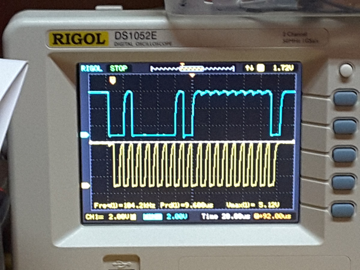

Ich bin zurzeit dabei über AtmelStudio ein Atmega328p zu programmieren.
Dafür nutze ich zur Testzwecken einen Arduino Uno über ICSP mit dem
Programmer STK500.
Ich möchte über TWI einen PCF8574P ansteuern. Wie in dem hier
vorhandenen Beispiel Howto. Die SCL und SDA sind mit jeweils 10kOhm an
5v verbunden.
Software:
Ich habe mich für SCL 100kHz entschieden was auch gut hinkommt. Nur
fehlen mir da eher Schmidttriggereigenschaften ^^ eindeutige 1 und 0.
Ist mein uC kaputt oder habe ich falsche Einstellungen gewählt?
Über eure Hilfe würde ich mich sehr freuen.

Die Fragestellung:
Ich möchte die Ports als Ausgänge schalten. Dies funktioniert nicht.
Erkennt ihr den Fehler aus meinem beigefügtem Code?
Ist laut dem Bild der träge Aufbau zur logischen 1 also 5v nicht
verkehrt? Ich erwarte doch ein schnellen Aufbau und ein Halten der 1
'wie ein schmidttrigger'. Fehlen mir da Einstellungen?

Gast #5215401
Es hat jetzt geklappt. ? ich hatte zudem ein logikfehler im Read Write
Bit.
Das 8 Bit (adr|adr|adr|adr|adr|adr|adr|Read oder write)
muss 0 zum Senden an Slave (write) gesetzt werden und
           1 zum Lesen vom Slave (read) gesetzt werden.
