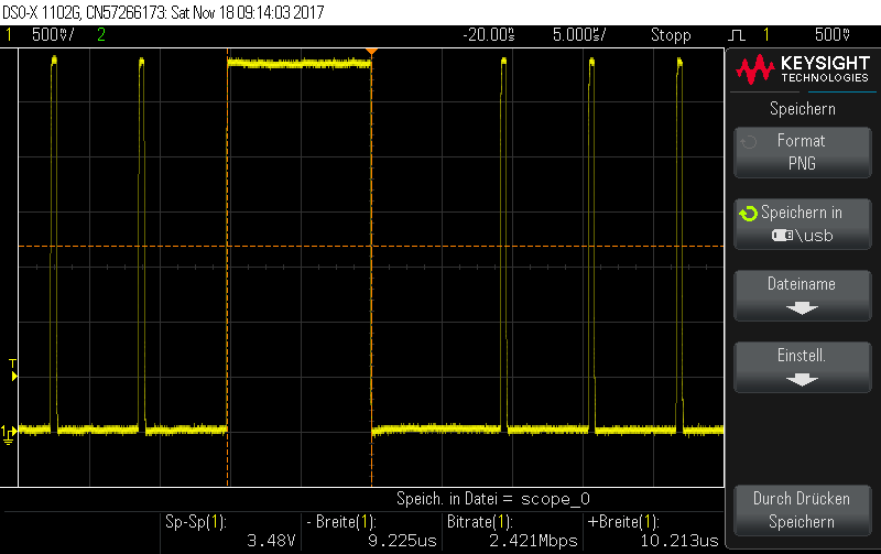

Ich habe daher dieses Testprogramm geschrieben, um die Prozessorlast zu
testen:
#include <FastLED.h>
#define DATAOUT D1
#define LEDCOUNT 144
// the setup function runs once when you press reset or power the board
void setup() {
  //FastLED.addLeds<WS2812B, DATAOUT, GRB>(ledmemory, LEDCOUNT);
  pinMode(DATAOUT, OUTPUT);
  noInterrupts();
// the loop function runs over and over again until power down or reset
void loop() {
  digitalWrite(DATAOUT, HIGH);
  digitalWrite(DATAOUT, LOW);
  //presetLightBar(20, 25);
  //presetFillingBar(20, 25);
  //presetWaves(20, 25);
Das Scope-Bild dazu hängt im Anhang. Es stellt einfach nur den
Ausgangszustand des Pin D1 dar.
Der Prozessor hat am Ende der Mainloop noch immer "ganz schön viel"
zusätzliche Arbeit. Außerdem zeigt es, dass zwischen den "high" zu "low"
Zeilen auch noch "etwas" eingreift.
Meistens dauert die high periode 400ns, immer wieder aber auch mal 10µs.
Jemand eine Idee, was die Firmware da im Hintergrund noch treiben könnte
und wie man ihr das austreibt? :) .....die Interrupts habe ich ja schon
abgeschaltet...denke ich zumindest.
#5214000
Es ist natürlich deine Sache, aber ich persönlich bin der Meinung das es
immer sinnvoll ist vor dem Loslegen die Dokumentation zu lesen.
Natürlich hat die Firmware diverse Sachen zu tun: Den WIFI-Stack
bedienen, den LUA-Interpreter ausführen und ettliche andere Sachen. Mit
einem LUA-Programm wirst du deshalb nie das nötige Timing hinbekommen.
Dazu ein Tip: Wenn du dir eh schon von https://nodemcu-build.com/ einen
Custom-Build erstellen lässt: Da gibt es auch ein WS2812-Modul. Lass dir
das einbinden, dann werden die WS2812-Routinen Teil der Firmware und mit
der entsprechenden Priorität abgearbeitet.
Edit: Moment. Was mir jetzt erst auffält: Du schreibst du hast dir eine
Custom-Build von https://nodemcu-build.com/ erstellen lassen, aber dein
Beispielcode ist offenbar in C, d.h. du versuchst da zwei völlig
verschiedene Sachen zu vermischen. Die Firmware von
https://nodemcu-build.com/ ist ausschließlich für die Leute gedacht, die
die Nodemcu in LUA programmieren wollen. Wenn du die Arduino-IDE und C++
benutzt, ist die Firmware von https://nodemcu-build.com/ nicht
erforderlich und wird sowieso durch die Arduinokompatible Firmware
überschrieben. Aber auch in dem Fall solltest du eine Vorgefertigte
WS2812-Library benutzen, denn auch unter der Arduino-IDE gibts es
diverse Timings zu beachten, was die Library automatisch macht.
Gast #5214004
Du kannst das natürlich alles abschalten...dann musst du nur auf Wifi,
Watchdog usw verzichten ;)
Guck dir das native WS28XX Modul der NodeMCU Firmware an wie die Leute
es dort gelöst haben... ein Tipp vorweg...nicht im "Arduino Style" Loop
