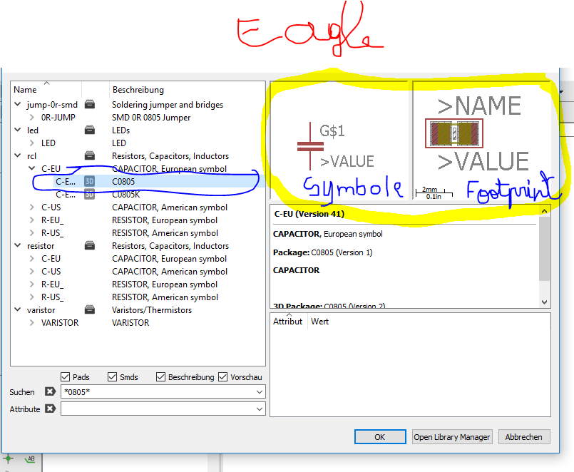

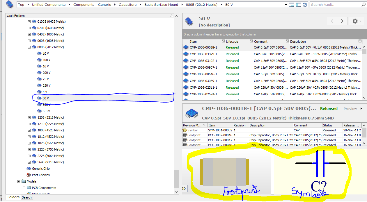

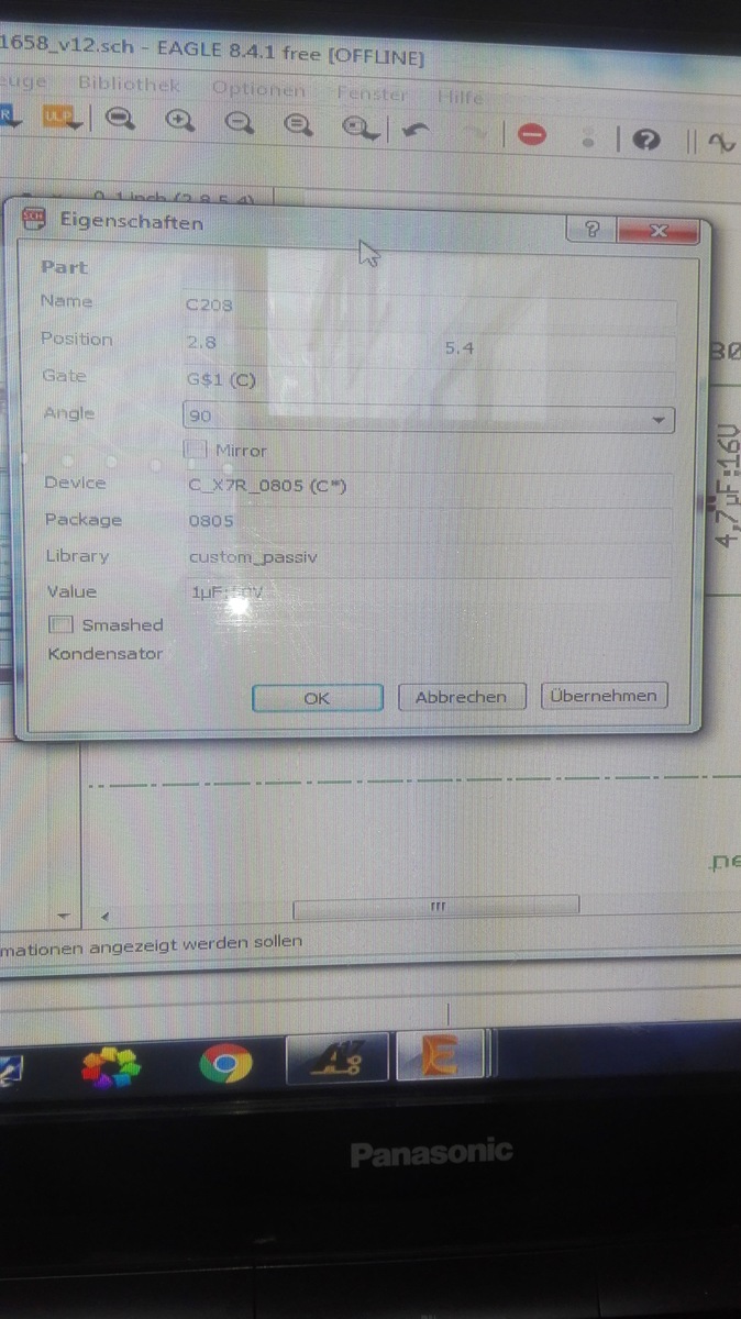

Hallo Leute,
Ich möchte ein Kondensator von Eagle to Altium importieren,da bei dem
Import ,wird die Library nicht importiert,muss ich jede Bauelement in
meinem Schaltplan neu erstellen.Im Anhang finden Sie die Eigenschaften
vom Kondensator in meinem Schaltplan in Eagle.Der gleiche Kondensator
device (0805)habe ich schon in Altium Vault gefunden,aber deren
Footprint unterscheiden sie sich.Meine Frage wäre,Wie finde ich dieser
Kondensator in Altium,der die gleiche Eigenschaft(Footprint) hat,wie der
in Eagle?
Vielen Dank im Vorraus  .

OP #5214060
Die Schematic-Symbole sind gleich,aber die Footprints unterscheiden sie
sich(das bedeutet das Bild von dem Footprint in Eagle unterscheidet sich
von dem in Altium,aber der Schematic Symbol und device sind gleich).Was
hat das zur Bedeutung?

OP #5214145
Hi Rudoph,
es geht nicht um den Schaltplan import,sondern um  richtige Bauteil in
Altium
finden .Im Anhang findest du Der Bauteil Eigenschaft,Links der Bauteil
0805 in Eagle und recht ,der Bauteil 0805 in Altium.Sie unterscheiden
sich von dem Footprint,aber haben das gleiche Package.Hilfst mit bitte
wie ich der Bauteil in Altium finde,der das gleiche Footprint wie der in
Eagle hat.

#5214266
Der Importer fragt doch explizit nach Libraries.
Erst kommt "Importing EAGLE Design Files" und wenn man auf "next" drückt
kommt "Importing EAGLE Library Files".
Hilfreich ist dabei eventuell auch in EAGLE erstmal eine neue Library
anzulegen die auf die Teile verschlankt ist die man haben möchte.
Vorsicht ist dabei  natürlich geboten, da Altium ja einige Layer gar
nicht fest definiert, kann es natürlich leicht passieren, dass das was
aus dem Konverter kommt erstmal damit kollidiert wie man sich Altium
konfiguriert hat.
Wenn man sich zum Beispiel einen Mechanical Layer in Altium als
Platinen-Umriss definiert und das so auch mit den Gerber-Daten als
Umriss mitschickt, in den Bauteilen aber irgendwelche Linien auf diesem
Layer landen, dann bekommt man Fräsungen auf der Platine wo keine sein
sollen.
Also Nacharbeit ist angesagt, das Footprint an sich sollte aber exakt
übernommen werden.

#5215263
Keine Ahnung wie das wirklich mit den Eigenschaften klappt, dafür bin
ich zu lange raus bei EAGLE.
Aber, sollte eigentlich klappen.
EAGLE starten, im Control-Panel auf Datei/neu/Bibliothek klicken.
Das macht ein neues Fenster auf für eine "untitled.lbr" die man erstmal
unter passendem Namen speichern kann.
Dann im Control Panel unter Bibliothken die Library raus suchen aus der
die Teile kommen sollen, aufklappen.
Mit einem Rechtsklick auf ein Teil gibt es ein Kontext-Menü mit der
Option "in Bibliothek kopieren".
So machen, wiederholen für alle Teile, fertig ist die neue Library mit
den Wunsch-Teilen.
In der EAGLE 6.4.0 die ich hier noch auf dem Rechner liegen habe hat das
zumindest gerade so geklappt.
Wenn man ein Device kopiert wird alles was dazu gehört kopiert.
Man könnte natürlich auch direkt die ganze Library in Altium
importieren.
Nur weiss ich von meiner EAGLE Library, dass da jede Menge Teile drin
sind die ich eher nicht mehr benötige, aber über Jahre da eingepflegt
habe.
Der Spruch "0805 ist 0805" zeigt auch wenig Verständnis.
Selbst unter ICP für maschinelle Bestückung gibt es mehrere Profile.
Und obwohl beides 0805 ist sehen die Footprints für Kondensatoren und
Widerstände unterschiedlich aus.
Für die Bestückung von Hand interessiert mich die ICP herzlich wenig.
Sowas wie Tomb-Stones gibt es da nicht und dezent größere Pads helfen
dabei das schneller bestücken zu können.
Ich ziehe zum Beispiel auch grundsätzlich die Pads von ICs 1/10 mm
weiter nach aussen gegenüber dem was im Datenblatt als Footprint steht.
Dabei müssen die nicht mal länger werden, weil die meisten Footprints so
aussehen, das bis 2/3 vom Pad mehr oder weniger sinnlos unter dem Chip
sind. Die Fläche auf der die Pins nicht aufliegen nutze ich lieber dazu
den Chip von Hand besser platzieren und löten zu können.
