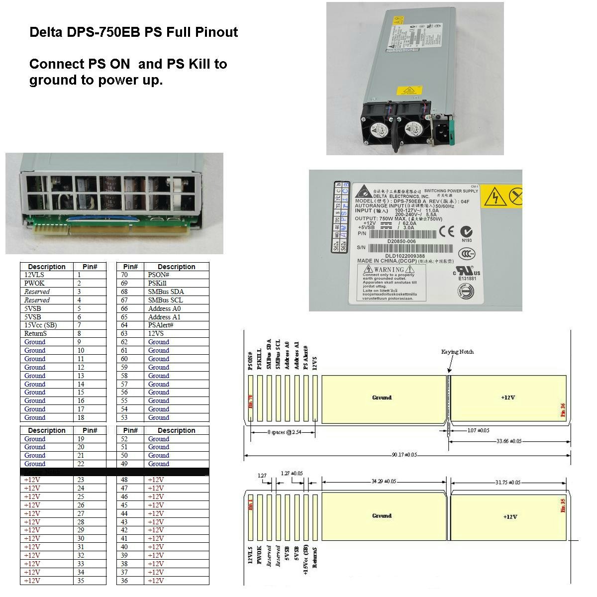

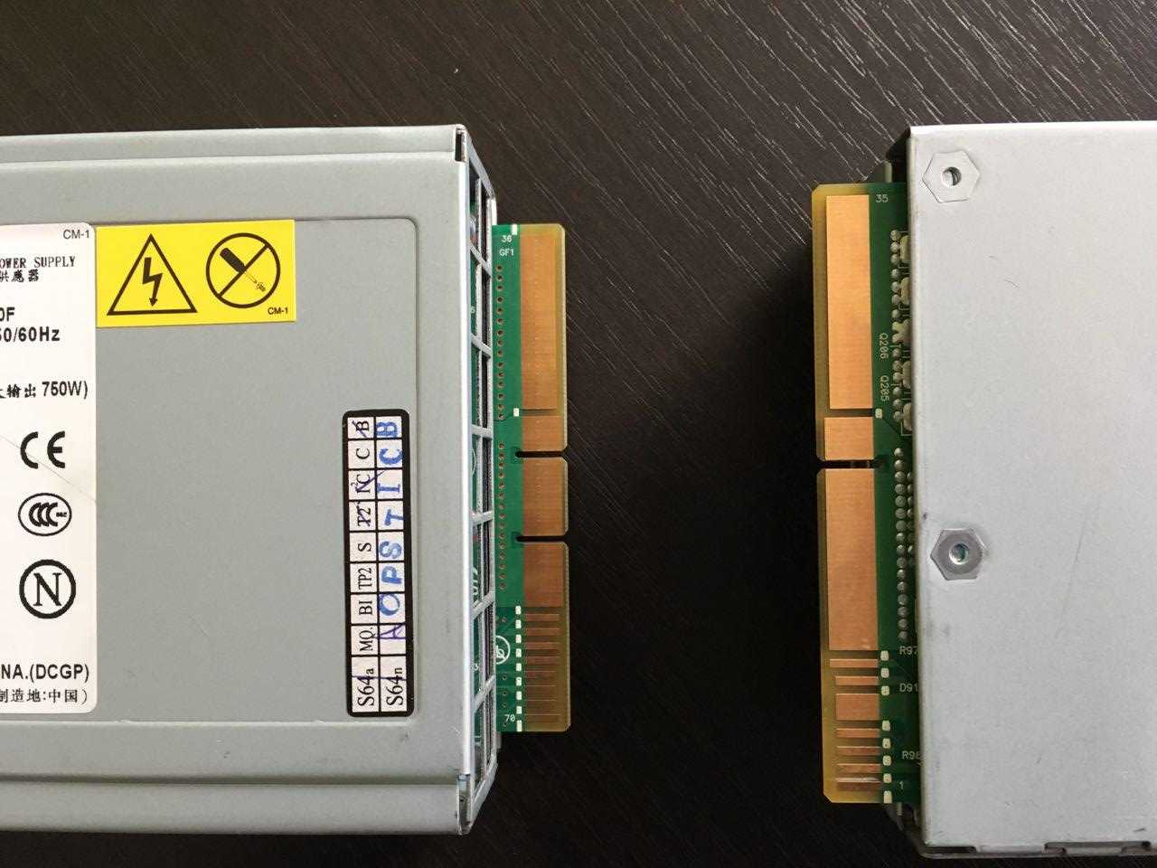

ich habe ein höchst interessantes Netzteil DPS-750QB (12V/62A und 5V/3A)
von Delta Electronics in die Hände bekommen, welches ich gern für meinen
3D-Drucker verwenden würde.
Nach Datasheets habe ich bereits gesucht, aber bisher ohne Erfolg.
Das Netzteil springt nicht einfach so an. Wahrscheinlich müssen im
günstigsten Falle nur zwei der 20 kleineren und größeren Kontaktflächen
des zweiseitigen Direktsteckverbinders verbunden werden. Beim Ausmessen
der einzelnen Spannungspotentiale habe ich leider keinerlei
Anhaltspunkte gefunden, welche das sein könnten. Und wenn ich Pech habe,
ist da ein Interface (I2C, SPI oder ähnliches), über welches ein
Steuerbefehl zum Einschalten gesendet werden muss. Ich will deshalb
nicht blind drauf los probieren. Denn neben der Gefahr, den
Steuereingang kaputt zu machen, sind max. 750W auch Leistung, die
ordentlich Schaden machen kann.
Also wer kann helfen?
Vielen Dank im Voraus.

OP #5214230
Hallo Frank,
erst mal ganz schnell vielen Dank. Das sieht ziemlich gut aus.
Ist ein verwandtes Modell, evtl. sogar intern gleiche Funktionalität.
Kannst du mir das Dokument zukommen lassen oder einen Link hier
einstellen, von wo du das her hast?
Wie ich vermutet habe, ist da ein Bus dran (SMB). Da könnte man vlt. im
Betrieb noch Daten auslesen.
Ich muss erst mal weg, werde aber heute Abend oder morgen testen, und
auf jeden Fall hier eine Rückmeldung geben.
Bis denne.
OP #5215569
[Frank] schrieb:
> Hier mal das Pinout von einem ähnlichen Modell. So wie das aussieht, auf
> der Oberseite die beiden äußeren Pins auf Masse legen. Ist einen Versuch
> wert.
Test ist erfolgt.
Es funktioniert, wenn die Pins 69 (PSKill) und 70 (PSON#) mit GND
verbunden werden. PSON# allein reicht nicht, bei PSKill springen die
Lüfter an. Da ist wohl eine Abhängigkeit.
