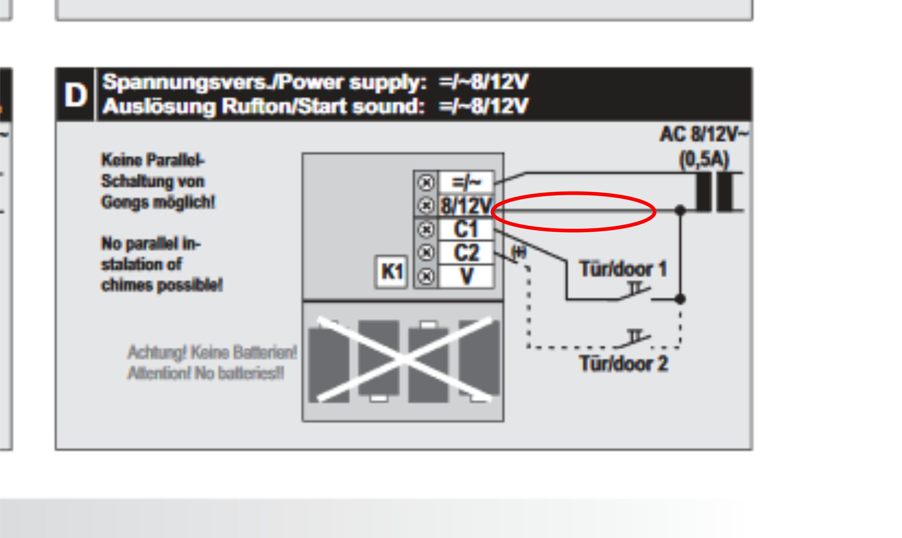

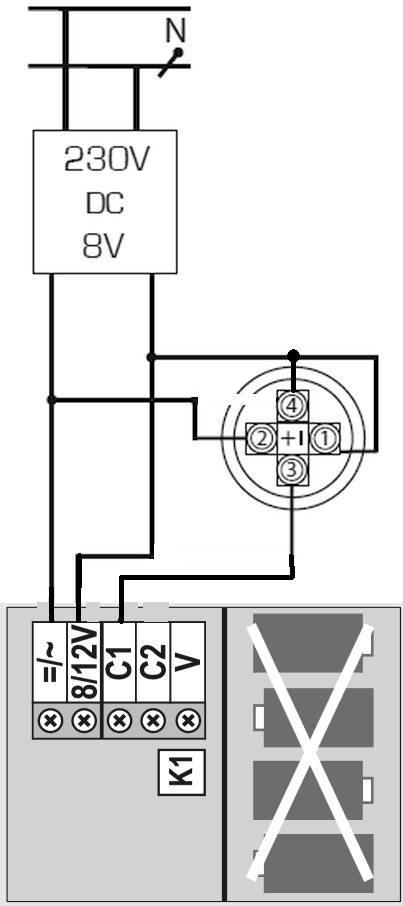

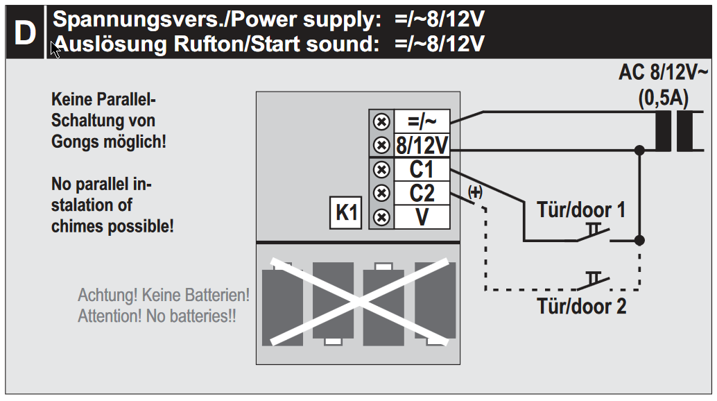

Guten Tag liebes Forum,
ich habe ein kleines Problem mit meiner neu erworbenen LED-Klingel.
Ich möchte aber auch gleich sagen das ich von Elektronik kaum Ahnung
habe.
Im Moment sieht es folgendermaßen aus :
-Grothe Croma Elektronik- Gong Türklingel
https://www.pic-upload.de/view-34316349/GrotheCromaElektronik.png.html
https://www.pic-upload.de/view-34316355/GrotheCromaElektronik-1.jpg.html
-Taster
https://edelstahl-tuerklingel.de/mediafiles/Sonstiges/UniversalAnschluss.pdf
Wenn ich schwarz und rot auf die Klemmen für den Taster setze
funktioniert die Klingel einwandfrei. Allerdings leuchtet die LED dann
nicht. Wenn ich dann jeweils mit den Kabel weiter an + und - verbinde
leuchtet zwar die LED aber der Klingelton kommt dann ununterbrochen.
Über Hilfe wäre ich sehr dankbar!
Grüße Marcel
OP
Oh okay. Bevor ich diese elektronische Klingel gekauft habe war aber ein
gong ohne Batterie dran. Das würde ja bedeuten das irgendwo auf dem Weg
vom Gong zur Klingel Strom herkommen muss . Kann ich das eventuell auch
ohne Batterie betreiben? Grüße
Du musst die Schaltung ein bisschen umstricken.Ich habe dir ein Bild
angehängt, der rote Kreis zeigt, wo dein Problem liegt, nämlich an
dieser Verbindung die dir fehlt. Der Gong vorher, ging der Strom vom
Trafo zum Klingeltaster, dann zur Klingel, und dann zurück zum Trafo. Du
hast schlichtweg kein Dauerstrom für deine Klingel. Wenn du die
Batterien benutzen tust, dann soll der Taster Potentialfrei sein, das
ist dein klingeltaster aber auch nicht....
