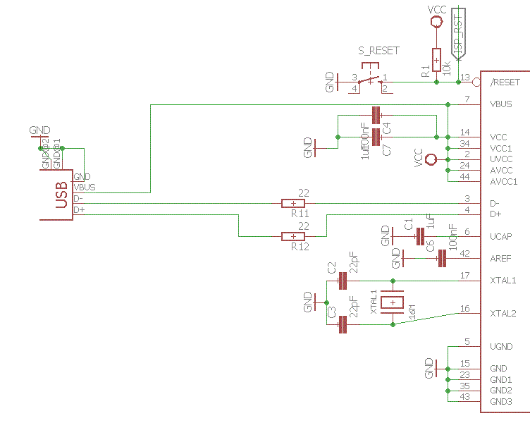

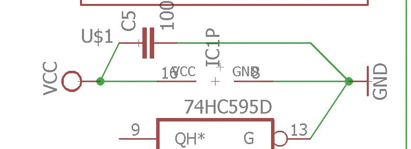

ich arbeite derzeit an einer Platine, die einen Mega32u4 nutzen wird.
Allerdings möchte das Klötzchen keinen Ton von sich geben. Weder per ISP
noch per USB (Atmel DFU). Die Platine, die ich machen lassen habe ist
(laut Hersteller) zu 100% e-getestet und kann wahrscheinlich als
Fehlerquelle ausgeschlossen werden.
Ich bin gerade mit meinem Latein am Ende - vielleicht hat ja einer von
Euch eine Idee :-(
Ich hab den relevanten Teil des Schaltplans mal angehängt.

von Wolfgang (Gast)
Beim E-Test wird nur die Leiterplatte mit deinem Boarddesign verglichen.
Der garantiert noch keine funktionierende Schaltung.
Zeig doch mal den Schaltplan zu deiner Platine.

von Volker R. (etvr)
das hier ist der gesamte plan .. bzw der teil des plans vom chip. Dazu
kommt noch NET1-9 + NetA-I die eine 9x9 matrixschaltung. Wenn die
relevant sein sollte kann ich die auch nochmal hochwerfen

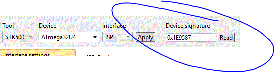

Soweit komme ich nichtmal. Atmel Studio + USBIsp lässt mich nichtmal die
Device Signature auslesen (geschweige denn Fuses)

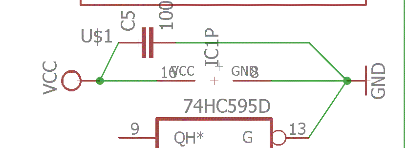

Und aus welchen Grund hast du QH auf Masse gelegt? Und warum das SR
nicht an die SPI?
von Dieter F. (Gast)
Sieht das nur wie ein Kurzschluss aus oder ist es einer?

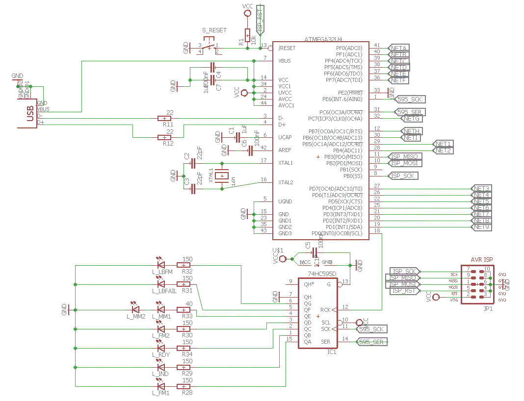

von H.Joachim S. (crazyhorse)
ISP_SCK hockt auf dem falschen Pin :-)
QH auf Masse war keine grandiose Idee - keine Ahnung warum ich das
gemacht hab ehrlich gesagt.
Hardware SPI hab ich nicht benutzt weil der 595 so selten geschaltet
wird, dass die Geschwindigkeit für mich nicht wichtig war.
Ich hab den 595 mal rausgenommen um ihn als Fehlerquelle auszuschließen.
Hat aber leider nicht geholfen :-(
von BlaBla (Gast)
An D+ und D- fehlen die Zenerdioden (3V9). So könnte es den USB-Host
zerstören.
Auf Pin7 des ISP, sieht für mich korrekt aus oder irr ich mich?
7 SCK
9 MISO
1 MOSI
5 RST
Am MC.
PB1/Pin9.
> USB-Host
> zerstören.
Danke, sehe ich fürs nächste Design vor :-)

von Wolfgang (Gast)
Volker R. schrieb:
Was ist das bei JP1 für eine merkwürdige Pin-Anordnung?
Passt das zu deinem Programmieradapter?
> Am MC.
> PB1/Pin9.
AAAAAH du hast völlig Recht.. wie blind kann man sein
Dankeeeeeeee
sieht etwas komisch aus, war ein fertiges bauteil "avr-isp-10" aus der
avr-5 library. Im endeffekt aber das gleiche wie ein 10pin Wannenstecker
- nur halt mit komischer Anordnung :-D
Durch das einlöten des professionellen Bauteils namens "dicker
zinnklotz" meldet sich der 32u4 nun auch. Viele Augen sehen mehr als 2
:-) Sehr geil!
Vielen Dank an alle!
