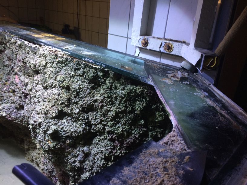

Ich muss leider das Aquarium meines Vaters stilllegen. Es ist schon
leergeräumt, jetzt bleibt noch das Problem die Scheiben zu zerlegen.
Ja, Silikon rauskratzen, Scheiben umklappen, fertig. Das Problem sind
leider die Dimensionen: 300 cm x 210 cm x 100 cm, VG 32 mm, laut
Glasgewichtrechner ca. 1,3 t.
Das Silikon an den Ecken kriegt man vermutlich noch raus, das Problem
sehe ich in den Versteifungsstreifen ringsum und die überlappen in den
Kanten noch. Diese Streifen könnte man kaputtschlagen, aber ich
befürchte das die Seitenscheiben dann auch ausbrechen. Sind Profis hier
die da Erfahrung haben?

Das ist mal eine Aufgabe.. Sind die Scheiben auch mit Silikon "geklebt"?
Dann würde ich wohl versuchen es anzulösen mit Silikonreiniger - lt.
Chemie soll Benol auch gehen.
Willst Du es zerstörungsfrei zerlegen / wieder aufbauen?

Zumindest die grossen Scheiben möchte ich zerstörungsfrei rausbekommen,
die Versteifung kann man ja wieder neu machen. Aber die Frage ist ob
sich die von den Seiten lösen lassen. Und ob Chemie überhaupt an die
Klebestellen kommt?

Du kannst versuchen dünne Edelstahldrähte (Klaviersaiten)
durchzuschieben und als Messer zu benutzen.
Funktioniert normal gut bei Aquarien, 3x2m hab ich aber noch nicht
zerlegt.
Hast Du genug Leute, die die Scheiben halten können wenn das Silikon
geschnitten ist?

Autoschlosser/-glaser haben eine Pressluft-"Säge", mit der eingeklebte
Front-/Seitenscheiben zerstörungsfrei rausgesägt werden können.
"oszillierendes Schneidgerät" heisst so ein Teil
damit wird die Kleberschicht geschnitten, also nicht die IM Verbundglas
je nachdem wie breit die Klebekanten sind dürfte das damit gehen

So etwas habe ich in elektrisch, ein Bosch PMF Multifunktionsdings,
daran habe ich auch schon gedacht. Damit bekommt man vielleicht die
dicken Silikonfugen der Front weggesägt. Die sind übrigends nach 27
Jahren immer noch einwandfrei und elastisch.

Ich teste morgen mal ob ich mit einem Teppichmesser etwas an den
Versteifungen ausrichten kann.
Stahldraht habe ich noch, mein Vater war auch passionierter Angler, da
habe ich noch einiges an dicken Nylonschnüren und Stahldraht müsste auch
dabei sein.
Bedenken hatte ich bei dem Teil auf dem Foto, das ist flach aufgeklebt
und kommt man ja mit dem Seil nicht durch. Aber die Fuge ist 2-3 mm dick
und man da mit langen Stahlklingen den Kleber rauskratzen. Und ich habe
eine flache Japansäge, damit ging das ansatzweise auch schon ganz gut.
Es sind aber eine ganze Menge dieser Verstärkungen eingeklebt und man
bekommt da nur in Millimeterschritten weiter, das wird eine
Sisyphusarbeit.
