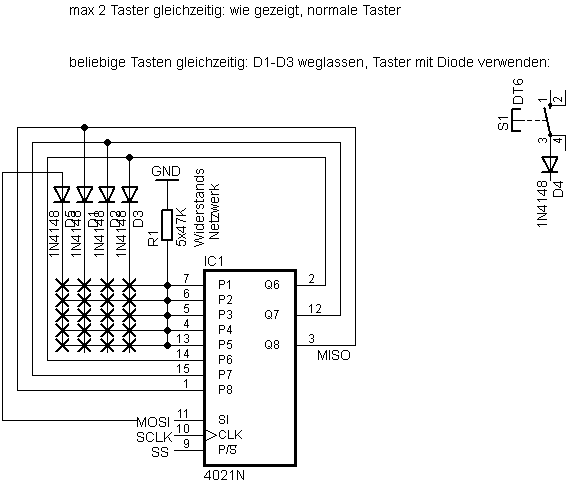

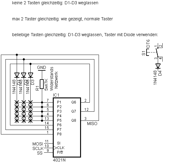

von (prx) A. K. (prx)
Dominikkur schrieb:
> macht das einen Unterschied wenn man dann den Portexpander oder
> Shift Register verwendet?
Das spielt vor allem bei einer Tastenmatrix eine Rolle. Die wäre für
Taster die effizienteste und schnellste Lösung.
Für 18 Taster (nicht: Inputs) reichen 9 Pins. Und wenn immer nur einer
gedrückt ist, geht das auch mit 1-2 ADC-Pins und einigen Widerständen.
In manchen Szenarien kann man auch andere Outputs als Teil einer
Tastenabfrage mitnutzen, z.B. einen LCD-Datenbus, weil der nicht zu
jedem Zeitpunkt relevante Daten tragen muss. Dessen 4 Pins ergeben
zusammen mit 5 Inputs und 5 Dioden eine 20er Tastenmatrix.
Daher ist nicht ganz unwichtig, was genau du an den vielen Pins hängen
hast. Ob Taster, Zustandssignale, Displays, LED, Handgranaten, ... Und
wieviel Latenz noch unter "keine Latenz" fällt.
von A. S. (Gast)
Fast alle menschliche Interaktion mit dem Computer (Tastendruck,
Rückmeldung über eine LED) reicht ein Update alle 10ms. Wenn Du
Schieberegister nimmst, macht Multiplexen da keinen Sinn. Ob Du das bei
50 IO-Pins mit dem internen SPI machst (genau dafür wurde er entwickelt)
oder per direktem Portpin-Wackeln ist völlig egal.
Multiplexen kannst Du Dir gerne antun, Du lernst auch viel dabei, aber
bevor Du dafür mit X Transistoren und Dioden zusätzlich rumhantieren
musst, nimm eine Handvoll schieberegister, da sie Fehlersuche und
Inbetriebnahme sehr vereinfachen.
m.n. schrieb:
> Du kennst den CD4021?
Ich schon. Du auch? ;-)
> Die Schaltung will ich sehen, die mit acht Eingängen eine 3x5 Matrix
> bedient!
Kein Problem. Der hat nämlich nicht nur 8 Eingänge, sondern auch 3
Ausgänge. Die koppelt man auf die Eingänge der gleichen Stufen zurück,
damit sie stabil bleiben. Ergibt 5 Eingänge und 3 Ausgänge.
Tatsächlich sind es sogar 20 Tasten in 4x5 Matrix, weil SER-IN in der
Erkennungsphase arbeitslos ist und dessen µC-Pin ebenfalls als Ausgang
für die Matrix genutzt werden kann. Wobei dieser Pin allerdings
gegenüber einer reinen Input-Kette hinzu kommt.
von m.n. (Gast)
Na um so besser, denn der TO möchte ja 18 Taster einlesen.
Ich möchte ja nicht drängeln, aber die Schaltung möchte ich schon sehen.
Anbei die 3x5er.
Und hier die 4x5er.
Der Text ist nicht ganz richtig, es betrifft natürlich jeweils alle 4
Dioden.
Das ist ausserdem ein Schemabild, die Symbolik der Pulldowns darf
kreativ gedacht werden, nicht als Kurzschluss.
Ich weiss aber nicht, ob ich diese beiden Schaltungen jemals ausprobiert
hatte. Die Idee zur 3x5er ist jedenfals schon recht alt. Die Frage ist,
was genau während der Umschaltung von Seriell zu Parallel mit den
Ausgängen passiert. Also ob die stabil bleiben, oder kurz glitchen
könnten.

von m.n. (Gast)
Gut. Die Taster müssen entkoppelt sein (Dioden) und dürfen kein
gemeinsames Bezugspotential haben (GND bzw. VCC), und es können auch
keine beliebigen Eingänge ausgewertet werden. Ferner ist die Matrix
nicht erweiterbar.
Alles zusammen sagt mir eher nicht zu.
Mit 3 x 4021 lassen sich 25 Eingänge einlesen und die Schaltung ist
(nahezu) beliebig kaskadierbar. Das Einlesen erfordert keine spezielle
Programmierung sondern kann per SPI mit hoher Geschwindigkeit erledigt
werden. Siehe Anhang.
