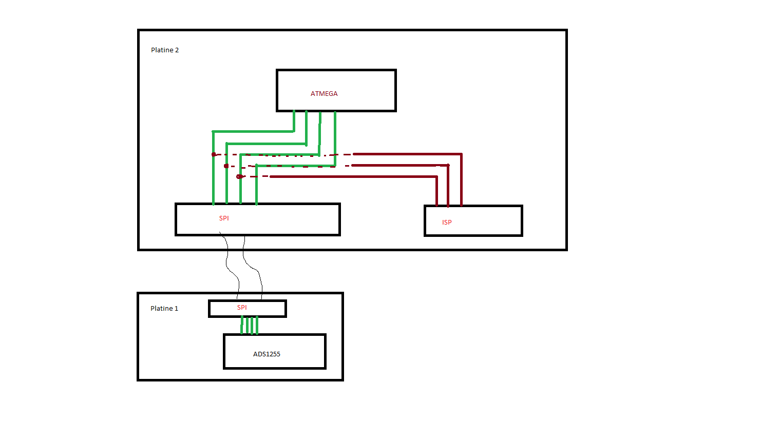

ein kurze Frage. Ich habe bin dabei ein Layout mit zwei voneinander
getrennten Platinen zu entwerfen. Auf dem einen Board befindet sich ein
analoges Front End welches Spannungen in einen ADS1255 ADC schiebt. Das
SPI vom ADS1255 leitet die Daten dann per Flachbandkabel auf die zweite
Platine weiter, wo ein Atmega die Daten empfangen soll. Mir bereitet der
Anschluss des ISP auf der zweiten Platine Probleme. Ich hätte die ISP
Leitungen zur Programmierung mit Vias zu den SPI Leitungen geführt. Zu
sehen in dem wunderschönen Paintbild. Die gestrichelten Linien laufen
auf dem Bottom Layer, da es zwingend zu Kreuzungen der Leitungen kommt.
Mit den Vias kommen sie wieder auf den Top Layer. Ich frage mich jetzt
ob das so clever ist. Im Betrieb (ISP nicht angeschlossen) ist der ISP
Header ja unbeschaltet. Könnten da Störungen eingestreut werden, die mir
die ADC-Werte versauen? Am ADS1255 sind in der MOSI, !CS und SCLK
jeweils 100 Ohm Widerstände wie im Datenblatt gezeigt angeschlossen. Die
Schaltung kann/darf ich hier leider nicht hochladen deshalb das schöne
Prinzip-Bild. Gibt es ansonsten eine gängige Methode wie der ISP-Header
in den SPI-Bus auf der Platine integriert wird?

#5214639
Wenn sich dieser Anschluss einigermassen in der Nähe der Verdrahtung
zwischen ISP und Platinenverbindung befindet, dann spielt er keine
Rolle.
Interessanter könnte es werden, wenn die Platinen weit auseinander sind
und dadurch die SPI-Verbindung so in Richtung halber Meter geht. Nicht
der offene Stecker zählt, sondern die Kabellängen.

Gast #5214676
> Rolle.
Klinkt vielversprechend. Abstand zur Buchsenleiste werden so 0,5 - 1 cm
sein und vom ISP-Header bis zu den Vias 1,5-2 cm. Ist das "einigermaßen"
in der Nähe?
Kabellänge zwischen den Platinen wird so um die 5 cm betragen.

Der !CS-Pin am ADC ist mit 1k auf 3V3  gezogen. Ging auch nicht darum ob
der ISP funktioniert. Das habe ich schon öfter so gemacht allerdings
hing da am Ende kein rauscharmer ADC.
c-hater schrieb:
> Ein wenig kompliziert wird die Sache nur dann, wenn SPI-Busteilnehmer
> mit unterschiedlichen Pegeln zu behandeln sind und zusätzlich ISP
Läuft alles mit 3V3. Also keine Pegelprobleme.
#5214692
> in der Nähe?
Allerdings. Bei dieser Distanz spielt es keinerlei Rolle.
Auch das ist im vernachlässigbaren Bereich.
Schon Shakespeare wusste es: Viel Lärm um nichts.
