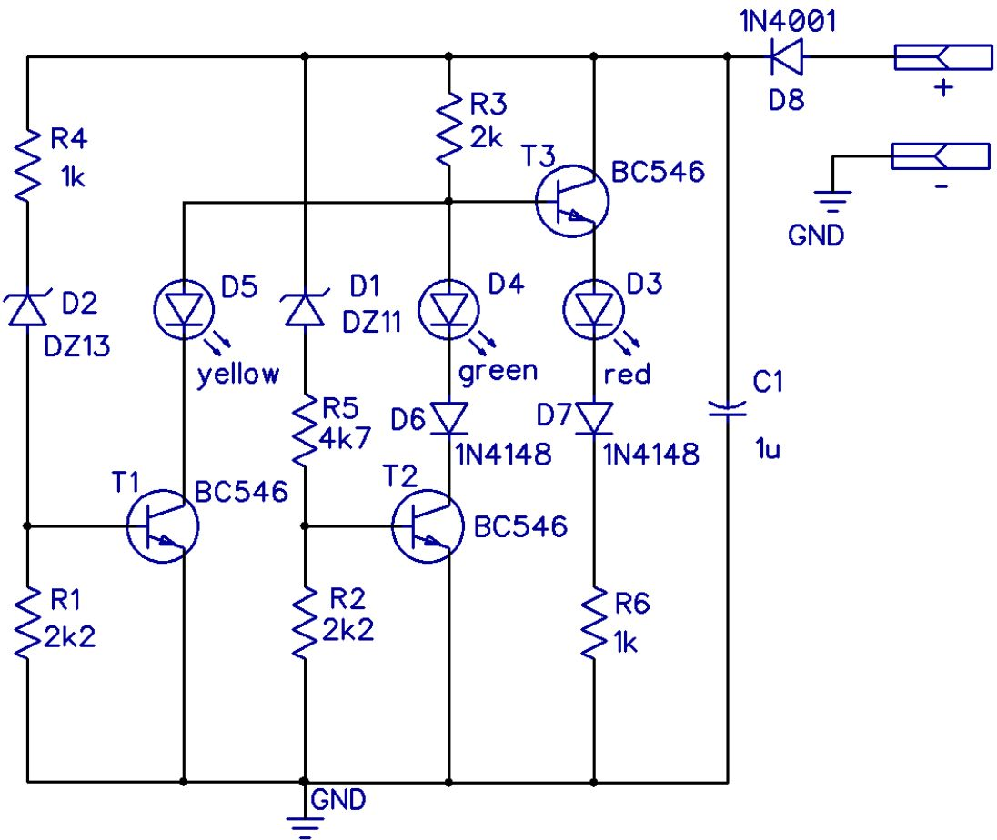

ich habe hier ein paar Bausätze bekommen die für eine Kinderbastelaktion
etwas angepasst werden müssten: Die Spannungskontrolle ist für den
Betrieb an Akkus gedacht, deshalb sollen die LEDs bei niedrigeren Werten
schalten.
Im Moment ist es so:
Rot:  <13,8V
Grün:  13,8V-15V
Gelb:  >15V
Gebraucht wird:
Rot:  <10,5V
Grün  10,5- ~14,2V
Gelb  >14,5V
Welche Widerstände und/oder Zdioden müssen getauscht werden damit das
gewünschte Schaltverhalten erreicht werden kann ???
Bin Pädagogin, aber nicht in Physik...
Wäre toll wenn mir da jemand von euch schnell helfen könnte!
LG
Pia

So auf den ersten Blick müsste es durch Vergrößern von R1 und R2
erreichbar sein. Ev. muss D1 auf 9.1V verändert werden.

Also, wenn nichts leuchtet liegt keine oder eine zu geringe Spannung an.
Die rote Led beginnt bei etwa 2,5 bis 3V zu leuchten. Wird die Spannung
weiter erhöht fliest dann über D1 Strom und T2 wird leitend. Rote Led
geht aus und Grün leuchtet. Steigt die Spannung weiter fliest auch Strom
durch D2 und T1 öffnet. Gelb leuchtet und die grüne Led geht aus. Diese
Schaltpunkte sind nicht sehr genau und von den Exemplarstreuungen der
Z-Dioden abhängig. Ich würde für die neuen Schaltpunkte D2=DZ12 und für
D1=DZ9 wählen um in etwa die gewünschten Werte zu erhalten.

Naja, so ganz war meine Einschätzung gestern nicht korrekt.
Das Problem dabei ist auch, dass sich Z-Dioden je nach Typ im Verhalten
unterscheiden und so die Schwellen u.U. deutlich beeinflussen.
Der Übergang ist sowieso bei dieser Schaltungsart weich, d.h. rot und
grün bzw. grün und gelb werden dabei gleichzeitig leuchten.
Außerdem muss man damit rechnen, dass die LEDs auch außerhalb des
richtigen Bereichs glimmen. Das wird besser, wenn man statt der beiden
1N4148 jeweils zwei 1N4148 in Reihe schaltet.
Ein genaues Prüfgerät für die Akkus (welcher Art?) wird das nicht
werden.
Da du den Bausatz schon hast: Probier mal für D1 einen 7V5-Typ und für
D2 12V.
Ein Feintuning kann dann mit R4 und R5 gemacht werden, auch zur Not mit
R1 und R2.
So ist z.B. in meiner Simulation mit R4=3k0 und D2 12V die Gelb-Schwelle
bei 14.5V und mit D1 7.5V die Rot-Schwelle bei 10.6V.

Habe heute mal die Schaltung auf einem Karton aufgebaut und fleißig
Bauteile gewechselt. D1 ist jetzt 7,5V, D2 bleibt bei 13V und vor der
roten LED kommen noch 10kOhm.
Ergebnis:
Gelb >= 13,9V
Grün 10,8V - 13,8V
Rot < 10,7
Die rote LED hat immer mit der Grünen geleuchtet, nicht sehr hell aber
sichtbar. 10kO in die Zuleitung und es ist nichts mehr zu sehen.
Leuchtet aber immer noch hell genug wenn sie es soll...
Mangels solider Grundkenntnisse hat sich die Aktion ein wenig angefühlt
wie als Analphabet ein Buch abzuschreiben. Ich habs zwar gut
hinbekommen, verstehe aber nicht warum es funktioniert.
Nochmals dankeschön an alle die hier sinnvolle Vorschläge gemacht haben!
