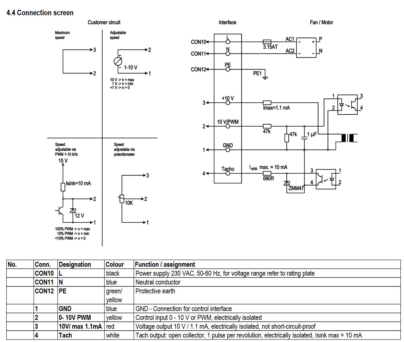

Ich möchte einen Lüfter mit einem Arduino über ein PWM Signal mit 10kHz ansteuern. Problem hierbei ist, dass ich ein 12V signal benötige und Arduino nur 5V am Ausgang liefert. Bin mit dem entwerfen von Schaltungen leider nicht so erfahren und wollte mal ne Meinung dazu hören, ob die angehangene Schaltung zusamen mit dem Lüfter funktionieren kann oder ob es hier Verbesserungen gibt. Die Komponenten der Schaltung: T1: Transistor NPN - BC 547B T2: Transistor NPN - BC 547B R1: 4,7k R2: 10,9k R3: 1k
Du koenntest die beiden 47k Widerstaende rausnehmen, bzw. den Einen in Reihe ueberbruecken. Kommt man da dran? Dann koenntest Du direkt mit 5V ansteuern.
Eine Änderung der vorhandenen Motor Elektronik ist nicht möglich. Es muss die von mir gezeichnete Beschaltung passend dazu entworfen werden.
#5215337
Wird so nicht gut gehen. R2 = 10.9k? Erstens würde man 10k nehmen, zweitens ist der sowieso zu groß. Laut der Anschlussbelegung (links unten) sollten durch T2 10mA fließen, also müsste R2=1k2 sein. Und wenn R2 schon 10k hat, dann kann (muss nicht!) R1 schon mal deutlich höher liegen. Bei R2 = 1k2 passt er jedoch. Mich wundert etwas, dass der Optokoppler auf nur 250µA ausgelegt ist (12V und die beiden 47k-Widerstände). Aber, kann ja sein ... Man kann auch T1 weglassen. Dann muss eben die PWM in SW invertiert werden.

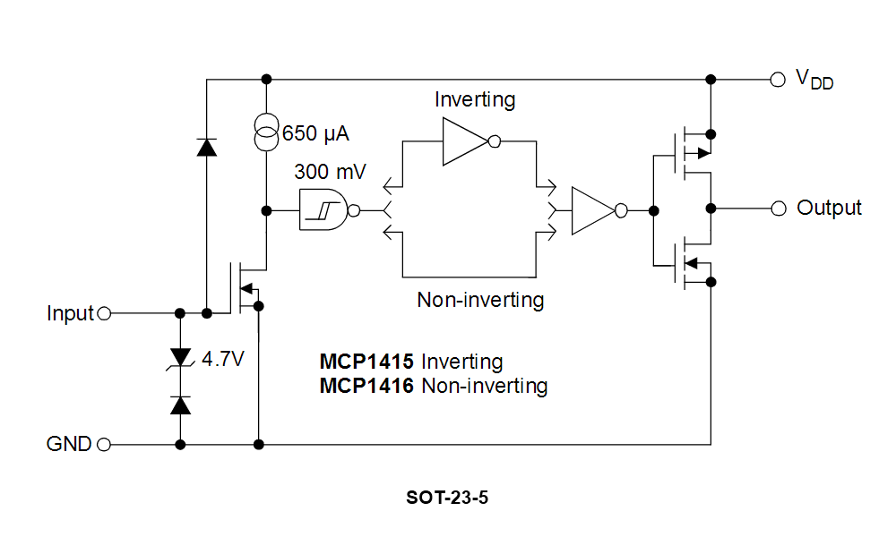

Stefan B. schrieb: > Problem hierbei ist, dass ich ein 12V signal benötige und > Arduino nur 5V am Ausgang liefert. Z.B.: MCP1402 (SOT-23-5) MCP1416 (SOT-23-5) MCP1407 (DIP-8)
HildeK schrieb: > R2 = 10.9k? Der lag bei mir zufällig rum und kam daher in frage :) Georg M. schrieb: > Z.B.: > MCP1402 (SOT-23-5) > MCP1416 (SOT-23-5) > MCP1407 (DIP-8) Das gefällt mir spontan am besten. Ein kompletter IC mit allem drinnen was ich brauche. Ich benötige das Signal jedoch invertiert. Das geht zwar auch per Software, ja. Aber wenn der Arduino mal nicht läuft geht der Lüfter immer auf volle Leistung und das möchte ich vermeiden. Hast du einen Typ-Vorschlag der Invertiert oder gar für beides Ausgänge hat? Habe etwas gesucht, es scheint so etwas auch zu geben. Allerdings ist die verfügbare Varianz so groß, dass ich mich hier erschlagen fühle... Wären das passende Alternativen:? https://www.conrad.de/de/pmic-gate-treiber-microchip-technology-mcp14e8-ep-invertierend-nicht-invertierend-low-side-pdip-8-1085824.html] https://www.conrad.de/de/pmic-gate-treiber-microchip-technology-tc4428aepa-invertierend-nicht-invertierend-low-side-pdip-8-1085623.html
#5215471
Stefan B. schrieb: > Hast du einen Typ-Vorschlag der Invertiert War oben im Screenshot. MCP1415. Aber, generell: Bist du dir sicher, dass du da nicht was missverstanden hast? Die üblichen "PWM"-Lüfter (4-Pin Anschluss im PC-Bereich) wollen das PWM-Steuersignal als "open-collector" Signal, den Pull-Up auf 12V enthalten sie selber. Deine Elektronik schrumpft damit auf einen simplen Transistor mit Vorwiderstand oder LL-FET (BS170, BS138 oder ähnliche Steinzeitgewächse) zusammen.
Es geht hier um einen Lüfter einer Wohnraumlüftung. Kein PC Lüfter. Das Prinzipschaltbild zur Ansteuerung habe ich im ersten Beitrag mit eingestellt. Theoretisch würde es mit einem Transistor gehen, glaube ich auch. Dazu kommt aber das ich das Signal invertieren möchte und bisher eine überschaubare Prraxis Erfahrung habe. Daher meine Frage...

Stefan B. schrieb: > Prinzipschaltbild zur Ansteuerung habe ich im ersten Beitrag mit > eingestellt. In dem ist auch ein kleiner Schaltplan-Schnippsel, wie man das (z.B. 5V-)PWM-Signal "kompatibel" macht. (der mit der Z-Diode und 15V mit 10mA KSQ/Vorwiderstand) Warum willst du das nicht so bauen, wie in deinem Lüfter-Datenblatt vorgeschlagen?
Schwarzseher schrieb: > Warum willst du das nicht so bauen, wie in deinem Lüfter-Datenblatt > vorgeschlagen? Das hatte ich bereits so versucht. Bin dann aber auf das Problem gestoßen, dass ich nochmal invertieren muss. Der Lüfter geht auf volle Leistung wenn der Arduiono aus ist.

Stefan B. schrieb: > ich nochmal invertieren muss. Musst du nicht. Du musst nur dafür sorgen, dass "Arduino Aus" den Zustand "Lüfter aus" bedingt. Bei "Arduino aus" ist der PWM-Pin Hochohmig. d.H. alles was du brauchst ist ein Pull-Up-Widerstand.
Möglicherweise stell ich mich jetzt etwas an, aber gibt der Arduino bei PWM nicht ein +5V Signal aus? Also der PWM Ausgang ist Source und nicht Sink. D.h. wenn ich einen Pull Up mit hin hänge, geht der Lüfter nie wieder an, weil permanent +5V am der Basis des Transistors anliegen...
Hallo, ein BC547 NF-Kleinsignaltransistor als T2 wird für Deinen Kraftwerks-Lüfter sicherlich zu schwach sein. Dieser sollte schon einige Ampère aushalten können. Der Pullup ist in seiner Wirkung normalerweise so schwach, daß er von PWM-Ausgang mühelos übersteuert wird. MfG
#5215665
Christian S. schrieb: > ein BC547 NF-Kleinsignaltransistor als T2 wird für Deinen > Kraftwerks-Lüfter sicherlich zu schwach sein. Doch, der ist reichlich stark genug, sogar "Overkill". Die Leistungs-Elektronik ist ja weggekapselt, der Transistor muss nur einen Optokoppler hinter einem 47kOhm Widerstand (+1µF --> Tiefpass) ansteuern, sonst nix. Sh "Anschlussbelegung.jpg" im ersten Post. Ich würde die gesonderte 12V-Versorgung noch wegsparen (wenn nicht sowieso andersweitig benötigt), und stattdessen Pin3 als Versorgung benutzen.
