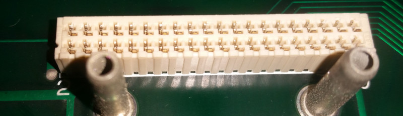

ich möchte gerade einer in die Jahre gekommenen Viessmann Trimatik-MC zu
etwas mehr Intelligenz behelfen und würde dazu gerne die Elektronikbox
gegen etwas eigenes austauschen.
Die Kontaktierung mit der Last-Platine mach ich dazu am besten über den
vorhandenen, 40 poligen Stecker.
Kennt diesen jemand? Ich brauche genau das auf dem Foto zu sehende Teil,
das Gegenstück sitzt auf der Lastplatine.
Pinabstand: 2,00mm für die jeweils 20 Pins in einer Reihe, 2,54mm
zwischen den Reihen. Breite eines Pins etwa 1mm, Dicke vll 0,3mm.
Ganz herzlichen Dank,
Matthias

Zeig mal ein Bild vom Gegenstück.
Allerdings: Ich befürchte, daß das unter "seltener Exot" fallen wird.
Sofern Du damit leben kannst, daß nie wieder das Original aufgesteckt
werden kann, könntest Du eine zweireihige Stiftleiste im 2mm-Raster auf
den "Stecker" draufstellen (müsste zwischen die Kontaktreihen passen)
und damit verlöten, dann kannst Du darauf wiederum normale
Buchsenleisten im 2mm-Raster stecken. Nur geht dabei halt die
Kompatibilität zum "Original" flöten.

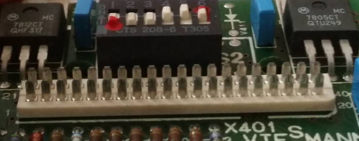

Gast #5219476
Vielen Dank für die weitere Beteiligung. Hier einmal das Gegenstück.
Eventuell würden auch "normale" Stiftleisten mit quadratischen Pins max.
0,8x0,8mm passen - dann könnte man 2 Stück 1x20 Pin Leisten im 2,00mm
Raster nehmen.

Ich danke recht herzlich für das "vor den Kopf stoßen" der Lösung. Habe
zwar keine 2mm Stiftleisten da, aber ein NRF51822 Modul mit so einer
drauf - die passt perfekt.
Also, Problem erledigt, es werden zwei 20p Stiftleisten im 2,00mm Raster
verwendet.
Danke!
