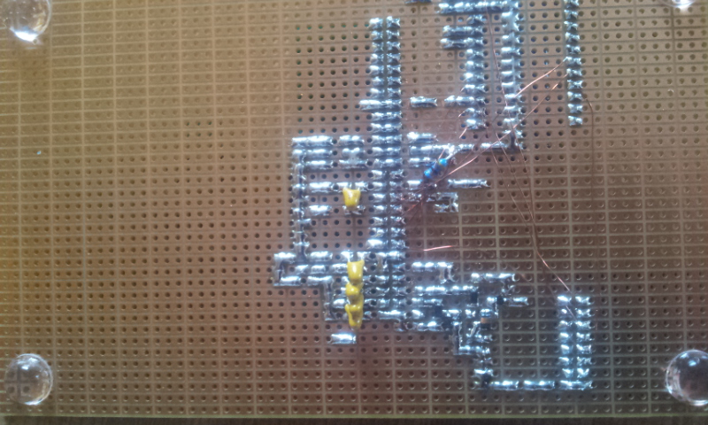

ich würde gerne ein EA EPA20-A ePaper Display per Mikrocontroller
ansteuern. Laut Datenblatt [1] braucht man dafür einige zusätzliche
Komponenten von denen alle problemlos zu bekommen sind, bis auf den Si
1304 BDL. Dieses Bauteil ist leider nur bei wenigen Shops gelistet und
bei so gut wie keinem lagernd.
Kennt hier jemand eine passende Alternative dafür?
Vielen Dank schon mal und schöne Grüße
Michael
[1] http://cdn-reichelt.de/documents/datenblatt/A400/EA_EPA20-A.pdf

Hallo Michael.
Michael W. schrieb:
> Ich habe mal nach ähnlichen Bauteilen
> gesucht und werde es jetzt mal mit dem NXP PMF370XN [1,2] versuchen.
Der im Beispielschaltplan enthaltene Si1304BDL ist laut Vishay Siliconix
durch Si1308EDL ersetzt worden.
Siehe https://www.vishay.com/search?query=SI1304BDL&searchChoice=part
Das sind beides Low Level MOSFETS.
Der von Marco erwähnte 2N7000 geht nicht so weit runter, funktioniert
aber wohl auch.
Dann sollte Dein PMF370XN auch funktionieren.
Allerdings finde ich den relativ teuer. Bei Reichelt gibt es AO3418.
Sollte es auch tun. Die finde ich günstiger....aber Du braucht eh nur
einen. Ok, zwei...einen als Reserve, falls Du einen beim Löten
versehentlich inhalierst. ;O)
Link auf AO3418
https://www.reichelt.de/AO-BTS-Transistoren/AO-3418/3/index.html?ACTION=3&LA=2&ARTICLE=166480&GROUPID=7161&artnr=AO+3418&SEARCH=%252A
> Bei Reichelt bin ich
> leider überhaupt nicht fündig geworden was das angeht...
Reichelt hat aber Unmengen an CMOS Transistoren:
https://www.reichelt.de/MOSFET-Transistoren/2/index.html?ACTION=2&LA=2&PROFID=13&GROUPID=2889&SHOW=1
Das eInk Display finde ich interessant. Ich habe schon nach einem
besseren Datenblatt gesucht, bin aber nicht fündig geworden.
Darum kann ich nur mutmassen, dass die Schaltung mit dem Transistor
zusammen mit den Dioden, den Kondensatoren und der Drossel nach 3,3V
einen  Step-Up-Regler/Booster ergeben soll. Sowas ist ja in der
Beschreibung auch erwähnt. Leider steht nirgendwo, welche Spannung z.B.
konkret zu erwarten ist.
Aber wenn der Originaltransistor 30V kann, sollten andere 30V Typen im
ersten Anlauf auch gehen.
Die Kondensatoren sind für 25 bzw. 50V angegeben. Die Schottkydiode
MBR0530 ist ebenfalls für 30V. So passt das in etwa auch alles zusammen.

Es ist die Standard Schaltung vom Controller. Die Spannung ist abhängig
von der Ansteuerung. Von den Bauteilen her kann man ungefähr abschätzen
welche Spannung sich ergeben. Der Hinweis mit den 30V waren erst gemeint
Sonst ist das ganze unkritisch. Ich habe damals verwendet was ich finden
konnte.
