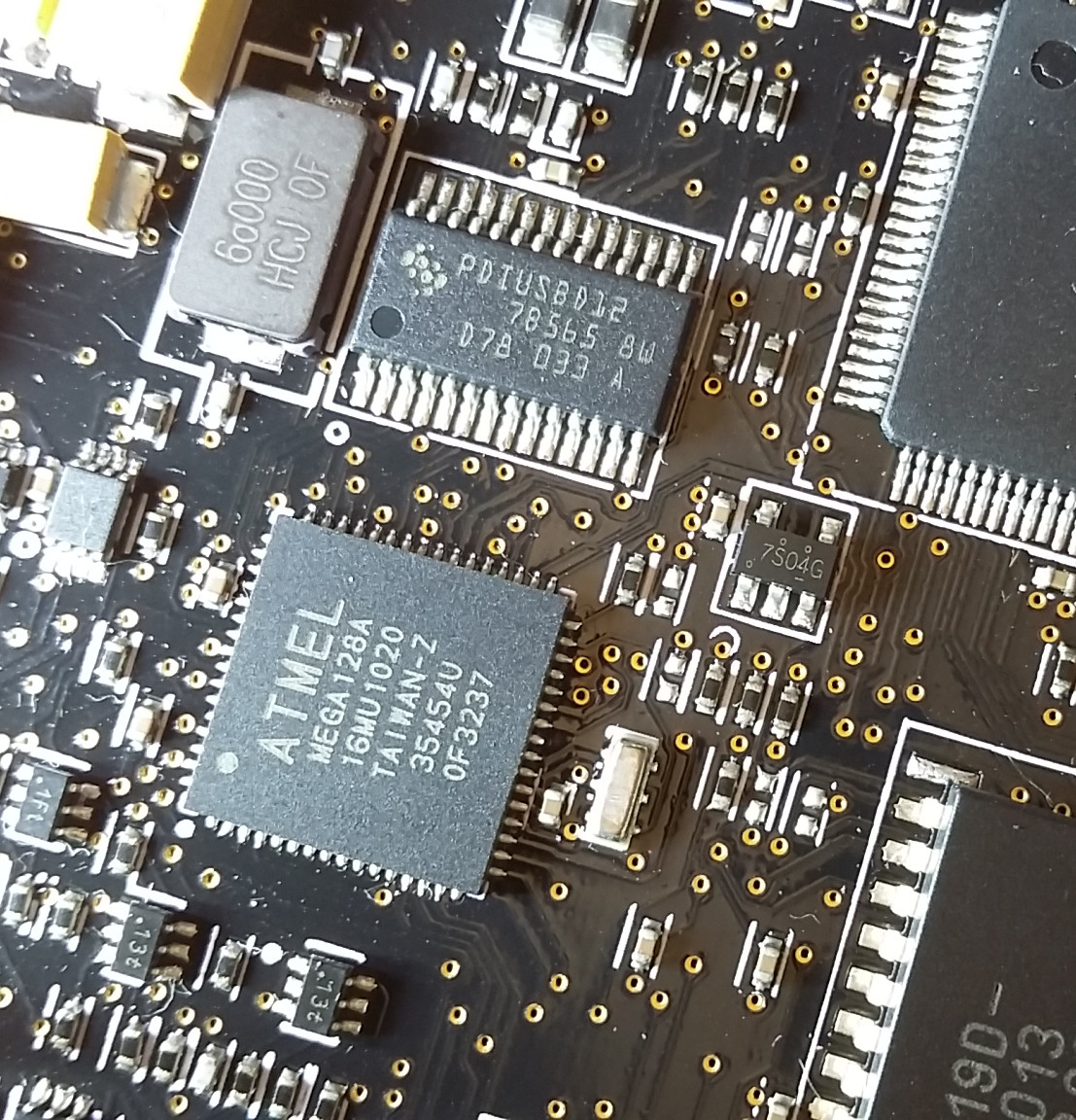

mein AVR Dragon hat mich plötzlich im Stich gelassen. Ich konnte mit ihm
eine Schaltung die ganze Zeit flashen. Ich habe aber auf einmal die u.g.
Meldung bekommen, wenn ich im AVR Studio 6.2 auf "Read" klicke. Die
"Target Voltage" wird noch mit 5V angezeit. Nicht aber die "Device
signature".
Meine Schaltung läuft, hat also Spannung, das Kabel ist auch o.k. Ich
programmiere über ISP. Mit dem ISP Adapter meines STK500 kann ich die
Schaltung auch programmieren. Es muss ein Fehler im Dragon sein.
Hat jemand eine Idee was da kaputt sein kann?

Ich habe mich mit meiner Uhrmacherlupe und nem Scope mal auf die Suche
gemacht und ein SOT23-5 Bauteil gefunden, das eine leichte Wölbung hat.
Leider kann ich das Marking nicht entziffern. Es scheint mit "7S.." zu
beginnen. Der Rest ist nicht lesbar.
Wenn der USB Anschluss Oben, also von einem wegzeigt, befindet sich in
der Mitte der Platine ein ATMEGA128 im QFN Package. Das besagte Bauteil
ist auf ca. 1Uhr vom MEGA128 aus. Das SOT23-5 hat dann oben 2 Pins und
unten 3 Pins. An den oberen beiden kann ich 5V messen.
Hat jemand eine Idee was das für ein Ding ist? Bei einem LDO hätte ich
nicht 5V an den oberen Pins erwartet.
Florian
Mein Gott ist das klein! Ich sehe da eindeutig eine Beschriftung, kann
sie aber nicht lesen. Google sei Dank haben wir elektronische
Sehhilfen...
Ich glaube das soll 7S04G heissen.
Ich messe an meinem intakten Gerät oben links und rechts 5,04V und unten
an allen drei Anschlüssen 0V.
Ist an der Stelle wohl ein Single Gate 04-er Inverter. Die 5V links oben
sind die Versorgung und die 5V rechts oben ist ein High am Ausgang.
Und tatsächlich: kaum lässt man das G (für "green" = ROHS konform) weg,
klappts auch mit der Suche... ;-)
Dann tut er wie er soll.
Danke Euch beiden!!!
Dann wird ich mich mal auf die Suche nach einem Ersatz machen :-)
Meiner ist eindeutig gewölbt und dadurch die Schrift nicht mehr zu
erkennen. Ich konnte auch an beiden oberen Pins 5V messen. Ich hoffe
trotzdem (Dann tut er wie er soll.) das es daran liegt.
Florian
Jetzt enthält dieses Logik Gatter nur wenige Transistoren und der
Ausgangsstrom ist bereits so begrenzt, dass der Chip im Kurzschlussfall
niemals so sehr heiß werden kann.
Ich schätze, Du hattest eine erhebliche Überspannung in der 5V
Versorgung. Was dann sonst noch alles kaputt sein könnte, kannst Du dir
selbst denken.
