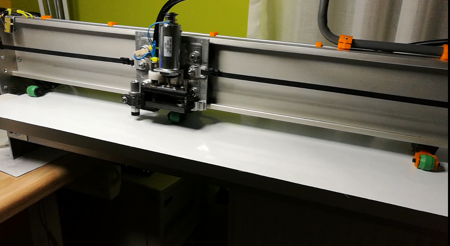

Hallo Forumsgemeinde!
Ich habe mir einen Schneideplotter aus den Profilen eines alten
Zeichentischen mit Schrittmotoren usw. gebaut, die Steuerung übernimmt
ein Arduino mit gbrl. Die Z-Achse, also die Bewegung des Messers,
übernimmt ein Hubmagnet. Läuft soweit ganz gut, mich würde nun mal
interessieren, wie die Regulierung der Anpresskraft des Schneidemessers
bei professionellen Plottern erfolgt, leider spuckt die Suche im Netz
kaum was aus. Ich habe schon mit PWM experimentiert, bringt aber kaum
den gewünschten Erfolg.
Vielen Dank

Doch, bis jetzt habe ich den Anpressdruck mit der Höhe des Messers über
der Schneideleiste reguliert, aber bei Profiplottern geht das in den
Einstellungen und mich würde die technische Umsetzung interessieren.

Bin kein Elektronik-Profi, habe mir das nur so gedacht, das in den
Pausen die Magnetkraft nachlässt.

Bei meinem gekauften Plotter wird die schneidemesser tiefe je nach zu
schneidende Medium fest eingestellt, mechanisch. Der z- Hub des Messers
und der messerandruck erledigt ein hubmagnet mit  konstantem Hub + Druck

Noch eine Variante:
Bei den Plotten von Silhouette (Cameo etc.) gleitet der
Schneidmesserhalter auf der Oberfläche des Schneidguts, und die
Schnittiefe bestimmt sich allein dadurch, wie weit das Schneidmesser
über der Oberfläche des Schneidmesserhalters heraussteht.
https://www.airbrush-city.de/item/images/186430/800x800/186430-186430-0-0.jpg
Diese Oberfläche ist die runde hellgraue Fläche, das eigentliche Messer
ist im Loch in der Mitte zu erahnen.
Der Ansatz mag primitiv erscheinen, funktioniert aber ganz gut.

Bei meinem aus End-DDR-Zeiten stammenden Flachbettplotter Robotron K6411
wird die Stifthöhe ANALOG gemessen. Am Hubmaget ist ein durchsichtiges
Plättchen mit einem Graukeil befestigt und läuft durch eine
Gabellichtschschranke.
Beim Senken des Stiftes "weiß" die Steuerung dann, ab welcher
Ausgangsspannung am Hubmagneten der Stift aufliegt(keine weitere
Änderung des gemessenen Lichtwertes) erzeugt durch definierte
Weitererhöhung der Spannung auch definierte Auflagekräfte. Bei Bedarf
für jeden Stift unterschiedlich...
Bei größeren Verfahrwegen werden damit auch Unebenheiten erkannt und
ausgeglichen. Ist bei einer Din A2 Fläche auch ratsam.
