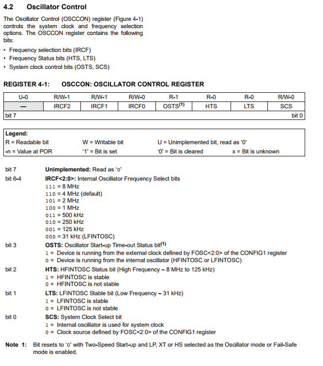

Ich habe eine Taktfrequenz von 8MHz (Interner Oszillator). Daher wäre
das ja: 2x(1/(8MHz/4))=500ns. Alles über und um die 500ns High Time
sollte eigentlich als 1 interpretiert werden.
Das LED schaltet sich dann auch ein, aber immer weiss. Auch wenn ich nur
0-Bits zu senden versuche. Das heisst, jedes Bit wird eigentlich als 1
erkannt, was heissen müsste, dass die Zeit zwischen ein- und ausschalten
zu lang wäre.
Habe schon überlegt, ob meine Taktfrequenz zu niedrig ist.
Mit dem Multimeter messe ich am Ausgangspin um die 33kHz, wenn ich ihn
im Programmcode ständig invertiere, was ja viel zu niedrig wäre. Weiss
aber nicht, ob das Multimeter was taugt zum Frequenz messen.
Daher hier mal meine Konfiguration der Frequenz, vielleicht sieht jemand
einen Fehler:

void main(void)
    ANSEL=ANSELH=0x00;
    OSCCON=0b01110001;
Im Anhang ist noch der entsprechende Datenblatt-Auszug für das OSCCON
Register.
Hat jemand eine Ahnung, wo das Problem liegen könnte? Wäre sehr dankbar
für irgendwelche hilfreichen Tipps.

Ein NOP müsste bei einer Frequenz von 8MHz 500ns entsprechen (habe es
oben falsch berechnet.)
Somit liegt es laut Mikrocontroller.net überall in der Toleranz, sofern
meine Taktfrequenz stimmt:
High Bit:
Th=1us
Tl=0.5us
Low Bit:
Th=0.5us
Tl=1us
Leider wird die LED nach wie vor nur weiss, was heissen müsste das
mindestens der grösste Teil der Bits als 1 interpretiert wird.
Leider habe ich mit 8MHz Taktfrequenz keine feinere Auflösung als 500ns.

Das Ding ist, dass der Clock beim Pic durch 4 geteilt wird, das ist dann
der Instruction Clock, der Grund ist mir auch nicht bekannt.
Und Ja, NOP kommt eigentlich vom Assembler, wurde aber beim XC8 Compiler
als C Funktion implementiert glaube ich. Sollte also einen Taktzyklus
verbrauchen.
Werde wohl mal einen Controller mit schnellerem Oszillator suchen und
erneut versuchen.
Danke noch für den Tipp mit dem Logic Analyzer, werde ich mir anschauen.

von Kurt Immer (Gast)
Habe noch einen PIC18F4685 als Test genommen, damit hätte ich
theoretisch mit 32MHz 125ns Auflösung. Damit bekam ich aber das gleiche
Resultat: weisse LED, auch wenn ich nur ein NOP() für das High Bit
genommen habe.
Ich vermute, dass etwas mit meiner Taktfrequenz nicht stimmen muss,
sonst müsste es doch gehen!
Obwohl ich meinte, dass das OSCCON Register und die Einstellung im
Configuration Word eigentlich die einzigen massgebenden Einstellungen
für die Taktfrequenz sind.
Ohne Logic Analyzer werde ich es wohl nicht herausfinden können, bis ich
