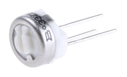

Ich habe RPot aus Miscellaneous Devices.IntLib verwendet und das hat den
Footprint VR5 zugewiesen.
Board kam gerade zurueck, nach einigem Debuggen die Loesung: Altium
verwendet im Footprint die kranke Pinbelegung "LINKS RECHTS MITTE", alle
Potis die ich auf Digi-Key finde sind aber "LINKS MITTE RECHTS" was
klarerweise viel logischer ist. WTF Altium??
Anyway, jetzt suche ich einen Trimmer 10kOhm der in den Footprint VR5
passt (3 Loecher im Abstand von 2.54mm mit 0.7mm Durchmesser) aber den
Mittelpin nicht in der Mitte hat sondern seitlich.
Kennt jemand so einen?
Danke,
Peter
PS: Aktuell habe ich den PV36W103C01B00 verbaut

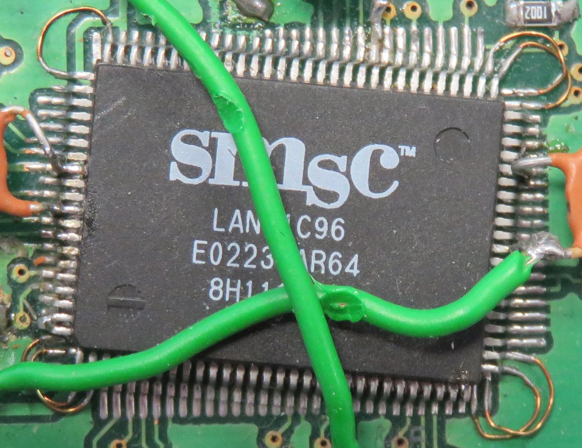

Moderator (Firma: Titel) Persönliche Seite #5217446
Sabberalot W. schrieb:
> Oder nur in einem anderen Gehauese
Da hätte ich auch noch einen: Im Schaltplan waren die Pins für das
quadratische Gehäuse eingemalt, der Layouter hat die auf das rechteckige
Gehäuse gemappt und der Hersteller hat es geschafft, den Die im Gehäuse
komplett um 2 Pins zu drehen. Hut ab vor dem Mädel, die das dann
umgefädelt hat...
Siehe dort die Seiten 11 und 12:
http://ww1.microchip.com/downloads/en/DeviceDoc/91c96.pdf
