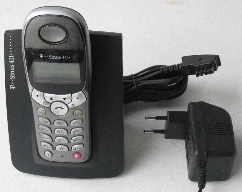

Setup:
Telekom Router
Telefon T Sinus 411 (analog)
Splitter
Internet funktioniert, es geht nur ums telefon bzw um die frage, ob das
beigelegte anschlusskabel des tel., evtl. die falsche belegung hat.
Es kommt trotz korrektem anschluss (an splitter) / anmeldung an basis zu
keinem freizeichen.

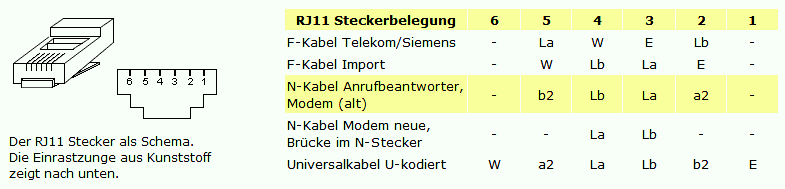

Die kontakte des anschlusskabels sind gleich dem beispielfoto
(also kontakte 1,2 belegt - kontakte 3,4 nicht belegt, kontakte 5,6
belegt).
Am anderen ende des selben kabels ist ein westernstecker mit zwei
kontakten (mittig).

Wenn ich recht erinnere, hatte Siemens hier mal wieder ne Sonderlocke
verbaut um sich vom Rest der Welt abzuheben.b
Belegt sind am RJ11 nicht das innere, sondern das äußere Leitungspaar.
Mußt Du Dir ein passendes Kabel zusammencrimpen.

Die alten Sinus- bzw. Siemens-Telefone hatten tatsächlich nicht die
beiden inneren Kontakte am RJ-11 belegt, sondern die beiden äusseren.
Abhilfe: TAE-Stecker aufmachen, Kontakte ausbauen und umlegen.

Es gibt drei Belegungen von RJ11-Steckern:
Internationaler Standard:
Die beiden Kontakte in der Mitte
Siemens:
Die beiden Kontakte außen
Post*:
Die ersten beiden Kontakte von links
Bei TAE-Steckern ist das nicht so, da gibt es im wesentlichen zwei
Varianten:
bill schrieb:
> Wie zu sehen sind hier nur kontakte 5,6 belegt
Das ist zweipolig und ein normales Anschlusskabel eines Telephons. So
etwas kommt in die mit "F" beschriftete TAE-Buchse.
> belegt).
Diese vierpolige Variante für die TAE-"N"-Buchse wird bei
Anschlusskabeln von Anruf"beantwortern", Modems und Faxgeräten verwendet
und dient der Reihenschaltung mehrerer Geräte - das a/b-Adernpaar wird
nicht nur zum Gerät hin, sondern auch vom Gerät wieder zurückgeführt, um
danach von der TAE-Dose an ein in der "F"-Buchse steckendes Telephon
weitergeleitet werden zu können.
Das Modem/Fax/etc. enthält ein Relais, mit dem es diese Hin- und
rückführung trennt, wenn es selbst eine Verbindung aufbaut/annimmt.
Das ganze ist natürlich telekommunikative Steinzeit ...
*) Raider heißt jetzt Twix, Ihr wisst schon.

bill schrieb:
> Wie zu sehen sind hier nur kontakte 5,6 belegt.
Auf der TAE Seite ist das für ein Telefon auch richtig. Entscheidend ist
aber, das der Weltstandard auf der RJ11 Seite eigentlich die beiden
mittleren Pins belegt, einige deutsche Hersteller aber stattdessen die
äusseren Pins für a und b benutzen.
Also:
Weltstandard:
1 2 3 4
  a b
Siemens
1 2 3 4
a     b

mittleren Adern und verbindest sie mit den beiden Adern des TAE-Kabels.
Fertig!
Gast #5218333
Matthias S. schrieb:
> npn schrieb:
>> Da nimmst du die beiden
>> mittleren Adern
> Aaarggh, es sind eben nicht die beiden mittleren Adern bei diesem
> Telefon - aber es hat keinen Sinn, weiter darüber zu posten.
Ja, sorry, hab ich jetzt auch gemerkt. Ich hab mich vertippt.
Die äußeren sind es natürlich (weil Siemens/Telekom vom Standard
abweichen).
So, wie ich es hier Beitrag "Re: Welches Anschluss Kabel? Tae Verwirrung - Sinus 411"
bereits gepostet hatte.
