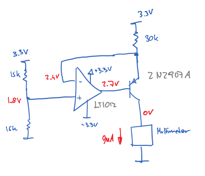

Ich moechte Stroeme zwischen 0 und 300uA erzeugen. Dazu verwende ich die
Schaltung im Anhang.
Nach meinen Berechnungen sollte der Strom sein:
(3.3 - 3.3 * R2/(R1+R2))/R3 = 165uA
Ebenso sollte am + Pin 3.3/2=1.65V anliegen und durchs negative Feedback
ebenfalls am "-"-Pin.
Die tatsaechlichen Spannungen hab ich rot annotiert.
Dass die Spannung des Spannungsteilers 1.8 statt 1.65 ist koennte
innerhalb 10% Widerstandstolzeranz liegen.
Aber ich versteh nicht dass der negative Eingang nicht die gleiche
Spannung hat (d.h. das Feedback funktioniert nicht) und wieso 165uA
durch den Sense-Widerstand bzw. Collector gehen (muss lt. Spannung und
Widerstandswert so sein) aber nichts im Emitter ankommt.
Was koennt hier falsch sein?
PS: Hab alles schnell auf einem Breadboard zusammengesteckt. Der OPV ist
richtig verdrahtet, der Transistor ebenfalls. Ich kann einfach keinen
Fehler erkennen ...

Moderator (Firma: Titel) Persönliche Seite #5216395
Der Andere schrieb:
> Seite 3: "Output Voltage Swing"
Und auch der Eingangsgleitaktbereich kann mit unipolarer
Spannungsversorgung kaum eingehalten werden.
Das ist so dermaßen scharf an der Grenze, da bleibt dem OP nicht viel
Luft zum Regeln...
Peter schrieb:
> Lt. erster Seite "Guaranteed Operation at ±1.2V Supplies" sollte das
> gehen ...
Die erste Seite ist die Seite, auf der das Marketing große Töne spucken
darf. Was tatsächlich geht, das steht weiter hinten...
Und ich lese da nur, dass das Ding nie näher als 1 oder 2V an die
Versorgungsspanung herankommt.
Ich würde da (mangels R1, R2 und R3 im Bild) bestenfalls 1,65V/30kOhm =
55µA erwarten. Denn dann ist die Differenzspannung am OP genau 0V...
Gegenprobe: welche Spannung misst du da, wenn der OP nicht am
Spannungsteiler angeschlossen ist?
Peter schrieb:
> Dummerweise schaffen Labornetzteile nur 1mA+. Das ganze ist also ein
> schneller Notbehelf ...
Ich würde das Labornetzgerät auf 30V hochdrehen und einen 300kOhm
Widerstand reinschalten. Diese "Ersatzkonstantromquelle" ist für einen
Test schon mal hinreichend genau. Probiers aus...

#5216434
Steht da LT1013 am IC oder LT1017 ?
Komparatoren wären nicht geeignet.
Der LT1013 will mindestens 3.4V, nicht 3.3V, und er kann dann nur bis
1.8V messen, deine Eingangsspannung liegen völlig aus dem Bereich, du
brauchst einen Rail-2-Rail OpAmp.
Ausserdem fehlt der Stromquelle die Stabilisierung mit Rx und Cx, es
besteht die Gefahr daß sie schwingt.
Der 2N2907A Transistor mit 10nA Sperrstrom und die 20nA Bias-Strom des
LT1013 würden hingegen passen.

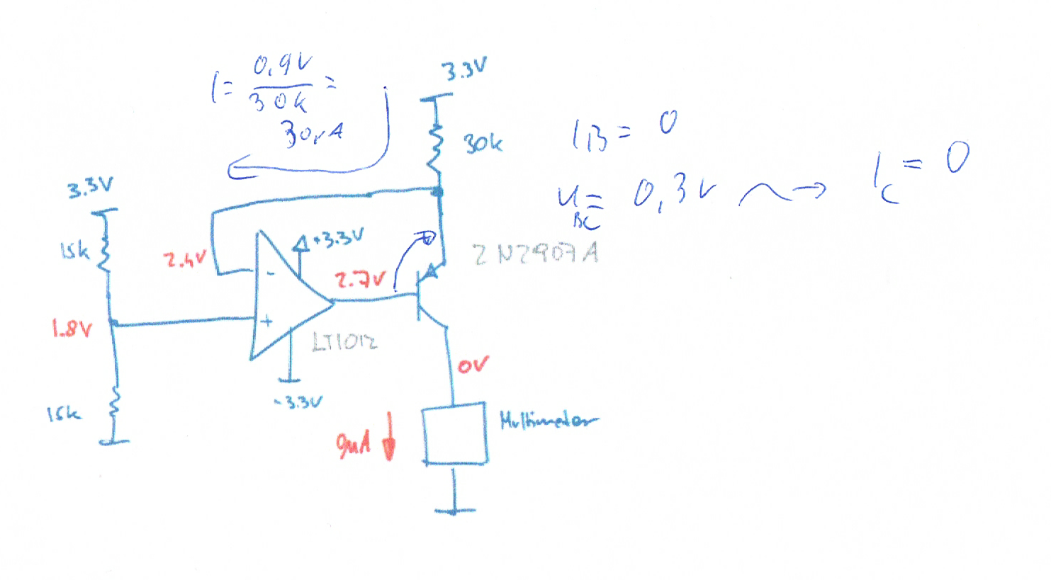

Moderator #5216454
Die im Schaltplan rot eingezeichneten Spannungen (1,8V, 2,4V und 0V)
wären plausibel, wenn die Verbindung zwischen dem Ausgang des Opamp und
der Basis des Transistors unterbrochen ist. Allerdings können dann die
2,7V am Ausgang des Opamp nicht sein. Bist du sicher, dass es nicht
-2,7V sind? Dann würde alles passen, und du müsstest nur noch die
unterbrochene Verbindung reparieren.
Wenn die Verbindungen alle in Ordnung sind, wäre natürlich auch ein
Defekt eines der Bauteile eine mögliche Ursache für die Fehlfunktion.
Gast #5216457
Mit zwei mal 15k am Spannungsteiler links müssen am Abgriff 1.65V
liegen. Die müssen identisch auch am 30k zu finden sein. Wenn dem nicht
so ist, so ist der OPA defekt oder etwas falsch angeschlossen.
Der Ausgang des OPA wird auf etwa 1.65V-0.6V liegen, also für die ±3.3V
Versorgung noch im grünen Bereich. Spezifiziert sind max. 2V Abstand zu
den Rails.
Den Strom 0A wirst du allerdings nicht erreichen, dazu muss der OPA bis
fast an die obere Rail kommen können und für 300µA sollten dann 9V am
30k abfallen können - die positive Versorgung mit 3.3V reicht dann auch
nicht. Sie müsste mindestens 10.5V sein.
Wenn die Schaltung so aufgebaut ist, wie gezeichnet, dann geht die auch.
Allerdings wirst du mit den Werten einen Strom von 1.65V/30k = 55µA
erhalten.

Gast #5217084
Hallo alle,
Danke fuer eure Antworten!
Ich hatte Angst wegen der Ueberspannung da das in einen Chip mit
lediglich max. 1V geht.
Aber hab jetzt es jetzt versucht und messe Strom bzw. Spannung am Pin um
sicherzugehen dass die Spannung nicht zu hoch wird. Scheint echt super
zu laufen! (Ich nehme 50k und 0 ... 20V).
Mich wuerd natuerlich interessieren was beim OpAmp der Fehler war ...
vielleicht debugge ich das die naechsten Tage.
LG
Peter
