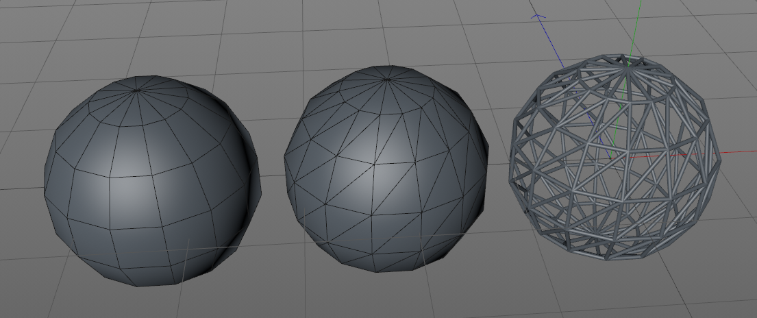

Mal eben probiert.
Links ein normales Kugelmesh, in der Mitte das Mesh nach dem
"Triangulieren", rechts das triangulierte Mesh in einem "Atom Array".

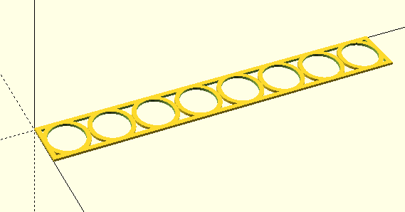

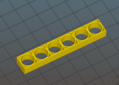

Ich habe gerade mal versucht, mit OpenScad eine Art Lochblech zu machen.
Vielleicht ist so eine Struktur relativ stabil. Auf jeden Fall braucht
es wenig Material.
Eventuell könnte ein Winkel nach oben gegen Durchbiegen helfen.
Was mein Ihr?
Runde Strukturen sind tendentiell gegen nichts wirklich stabil, außer
gegen gleichmäßige, radiale Kräfte.
Wie gesagt, Dreiecke.
chris schrieb:
> Was mein Ihr?
Dass "stabil" ein sehr vager Begriff ist, den man erstmal genauer
definieren muss.

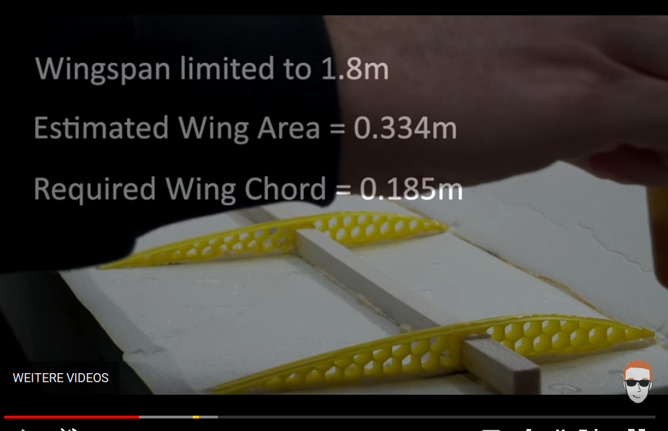

Bei den Modellfliegern ist Materialgewicht und Stabilität ein wichtiges
Thema, wie man in diesem Video sehen kann:
https://www.youtube.com/watch?v=p39iE-oc5M8

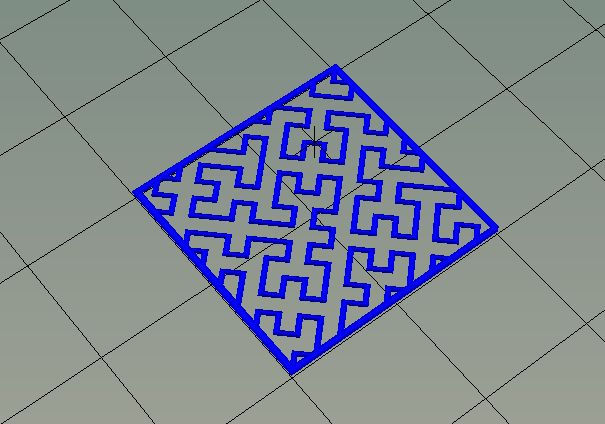

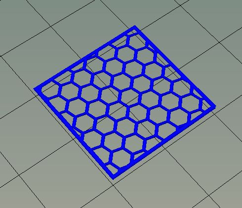

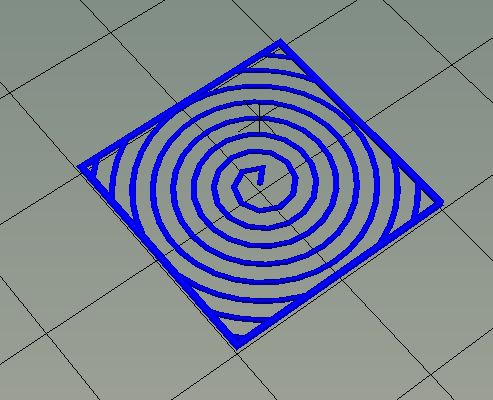

von Johannes S. (Gast)
Der Slic3r hat da wohl mehr drauf als cura 2.5 das ich sonst meist
verwende, habe mal einen Testwürfel mit verschiedenen Mustern durch den
slic3r laufen lassen. Die Muster sind dabei alle in den Schichten gleich
aufgebaut, bis auf 3D-Honeycomb, das bildet richtige 3D Waben.
von chris (Gast)
Schöne Bilder :-)
Sind die Strukuren im Slicer eingebaut, oder hast Du sie designed?

von Joachim S. (oyo)
> Schöne Bilder :-)
Die sind im Slicer bereits eingebaut. Beim slic3r legst Du z.B. in den
Einstellungen fest: Wenn ein geschlossener 3D-Körper gedruckt werden
soll, dessen Volumen grösser als X (einstellbarer Wert) Kubikmillimeter
ist, dann fülle den Innenraum dieses Körpers mit Stützstruktur Y (aus
einer vom verwendeten Slicer abhängigen, vordefinierten Liste von
Stützstrukturen wie in chris Beitrag zu sehen), und zwar so, dass
letztlich nur Z Prozent (einstellbarer Wert von 0-100) des Innenraums
tatsächlich aus Filament bestehen, und die restlichen (100-Z) Prozent
Luft sind. Zusätzlich legt man noch fest, wie dick die solide Hülle
(bzw. die Wandstärke) um diesen mit Stützstruktur gefüllten Hohlraum
sein soll.

Im slicer stellt man die Druckgeschwindigket(en) ein, die Art der
Aussen/Innen/Stütz/Hilfsstrukturen ein, die Fülldichte (meist relativ in
% zur Objektgröße) uvm. Es sind Unmengen an Einstellmöglichkeiten und
hier muss man einfach Erfahrung sammeln weil jedes Druckobjekt wieder
andere Tücken hat.
Den erzeugten G-Code benutzt Repetier (oder auch die anderen Slicer
Oberflächen) um daraus wieder das Model darzustellen. Jetzt kann man
aber die einzelnen Schichten analysieren und wenn man einzelne Schichten
auswählt sieht man das Füllmüster wie in meinen Screenshots.

von chris (Gast)
Eigentlich geht es mir in diesem Thread eher um die praktische
Realisierbarkeit auf dem heimischen Drucker.
Deshalb hier mal ein Versuch mit der Wandwurststärke 1.
Der Balken wird in 8 Minuten auf meinem langsamen Prusa I3 gedruckt und
ist erstaunlich torsionsstabil.
Ich vermute, dass man auf einem Delta-Drucker deutlich schneller wäre.
wuerstchendicke_mm      =   0.4;
wanddicke_in_wuerstchen =   1;
hoehe_mm                =   6;
durchmesser_mm          =   10;
lochzahl                    =   6;
wanddicke_mm = wanddicke_in_wuerstchen * wuerstchendicke_mm;
$fn=60;
for(n=[0:lochzahl-1])
    translate([n*(durchmesser_mm-wanddicke_mm),0,0])
        quadraturDesKreises( durchmesser_mm, wanddicke_mm, hoehe_mm );
module quadraturDesKreises( durchmesser, wanddicke, hoehe )
    // quadratrahmen
22
    difference()
23
24
        cube([durchmesser,durchmesser,hoehe]);
25
        translate([wanddicke,wanddicke,-1])
26
            cube([durchmesser-wanddicke*2,durchmesser-wanddicke*2,hoehe+2]);
27
28
    // kreisring
29
    translate([durchmesser/2+wanddicke*0,durchmesser/2+wanddicke*0,0])
30
        difference()
31
32
            cylinder(hoehe,durchmesser/2-wanddicke*0.5,durchmesser/2-wanddicke*0.5,1);
33
            cylinder(hoehe+2,durchmesser/2-wanddicke*1.5,durchmesser/2-wanddicke*1.5);
34
35
36

von chris (Gast)
In diesem Video werden hexagonale Strukturen verwendet:
https://hackaday.com/2017/12/11/a-remote-controlled-air-plane/#more-285144
