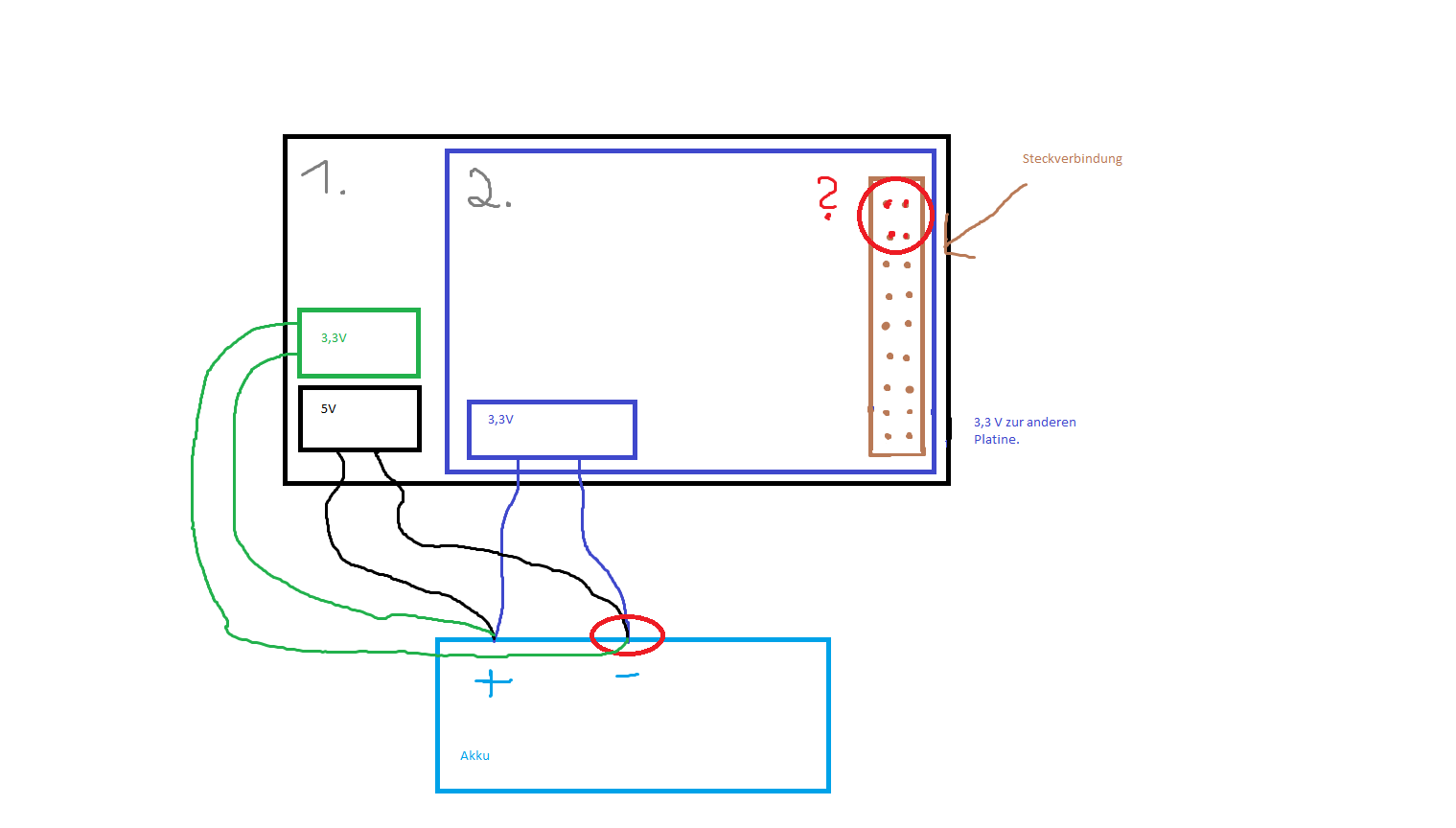

ich habe zwei Platinen, welche mit Buchsen/Stiftleiste miteinander
verbunden sind. Über die Pins der Verbindung läuft eine SPI-Verbindung.
Auf der einen Platine sitzt ein ADC und auf der zweiten der
Mikrocontroller. Auf der ADC-Platine ist ein 5V Spannungsregler und auf
der Platine mit dem Mikrocontroller ein 3,3V Spanungsregler. Die 3,3V
werden über die Pin-Steckverbindung, über die der SPI läuft, auch auf
die Platine mit dem ADC übertragen. Auf beiden Platinen ist der
Bottom-Layer als GND ausgelegt. Versorgt werden beide Platinen aus einem
gemeinsamen Akku.
Ich frage mich jetzt an welcher Stelle ich die GNDs der beiden Platinen
verbinde. Sollte die Masse auch mit über die Stechverbindung geführt
werden oder besser sternförmig direkt am Akku verbinden? Ich habe die
möglichen Verbindungen mal rot eingekreist. Verbindung an beiden
Positionen herstellen oder nur an einer oder ganz anders? Oder sind um
das zu beantworten mehr Informationen notwendig?
Danke
Du solltest beide Verbindungen machen.
Die vom Akku trägt dann den Versorgungsstrom, die andere ist der
Return-Pfad für das Signal, der idealerweise nahe bei den Signalen
liegen sollte.
Das ist zwar bei langsamen Verbindungen unritisch, aber SPI kann
jedenfalls bereits zu den schnellen gezählt werden - und schnell heißt
auch: steile Flanken selbst bei geringer Wiederholrate.

Du solltest vor allem keinen Kreis herstellen, denn der bildet eine
Spulenwindung und die sendet Störungen aus und fängt sich welche ein.
Da blöderweise deiner Beschreibung nach Masse der 3.3V mit Masse der &V
auf der ADC Llstinr vrrbunden ist, müss die Masse-Leitungen des Akkus
dort hin gehen. Die Plus Leitung geht zum 5V Regler. Bleibt die
plus-Leitung zum 3.3V Regler. Blöderweise hat man dessen Schaltung
versaut.
Es bleibt also nur schlecht (Leitung zur ADC Platine, dort
Abblockkondensator zum Massesternpunkt,Strom fliesst über SPI Stecker
zur uC Platine und GND zurück) was nicht geht da dem SPI Stecker dafür
wohl ein Pin fehlt, und schlechter, direkt zum Regler.

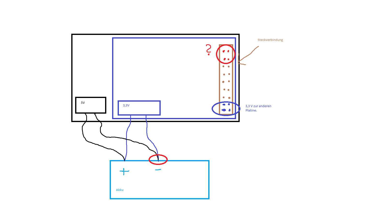

Oder ist es sinnvoller der 1. Platine mit dem ADC einen seperaten 3,3V
Regler zu spendieren und über die Steckverbindung dann nur den SPI
laufen zu lassen?

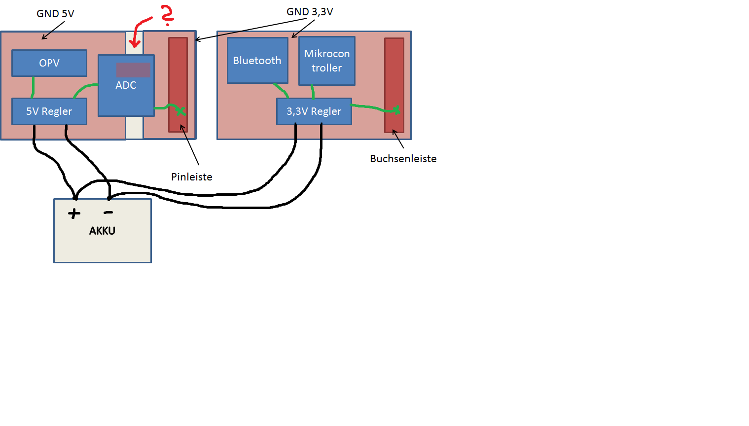

Da ich nicht weiß ob meine Frage zu trivial ist oder ob mein Problem
nicht ganz verständlich ist stelle ich sie nochmal anders. Also im
Grunde geht es mir darum ein Versorgungskonzept für die beiden Platinen
zu entwickeln. Die Bestückung habe ich einmal angedeutet. Ich brauche
zwingend einen 3,3 V und einen 5 V Regler, wobei der 5 V Regler
auschließich für den analogen Schaltungsteil eingesetzt wird. Wie ich ja
bereits geschrieben habe läuft über die Pinleiste ein SPI. Jetzt ist die
Frage wie bekomme ich am geschicktesten die 3,3V auch zum ADC auf der
zweiten Platine. Macht es Sinn wie hier eingezeichnet die Regler jeweils
getrennt auf zwei Platinen anzuordnen und dann über die Pinleiste die
3,3 V zu führen oder einen seperaten 3,3V auf die Platine mit dem ADC?
Wenn es über die Pinleiste geführt wird bleibt das Problem mit der
Zusammenschaltung der beiden Massen. Könnte man die so weit wie möglich
getrennt halten (also auch mit über die Pinleiste führen) und nur mit
einem Steg am ADC mit der 5V Masse verbinden? Schleife gäbe es ja dann
trotzdem. Ich bin kein Elektronikfuchs deswegen wäre es schön wenn mir
jemand ein wenig unter die Arme greifen könnte. Achso die beiden
Platinen werden dann übereinandergesteckt. Die grünen Verbindungen
zeigen welche Regler was zu versorgen hat und das transparente Rot die
Massen auf dem Bottom Layer. Danke

Ansonsten macht beides Sinn: entweder einen VCC-Bus durch den
Platinenstecker zu führen und von dort die Regler und Massen
abzuzweigen, oder jeweils getrennte VCC-Anschlüsse mit getrennten
Reglern auf die Platinen zu bringen.
Der ADC muss nur AGND und (D)GND sauber getrennt erhalten. Dafür hast du
ja sicher getrennte Flächen und ein paar Schlitze. An einer Stelle
werden AGND und GND verbunden. Wenn es perfekt werden soll mit einer
Drossel/ Induktivität. So zirkulieren die Ströme aus dem Analogteil über
AGND und an einem Punkt hinüber zu GND. Die digitalen Störungen kommen
über die Drossel nicht zurück.
Wenn ich es lösen müsste, würde ich einen VCC-Bus einrichten, den durch
den Stecker führen (mehrere PINs und auch zwischen den SPI-Signalen
GND-Buchsen/ Stecker einrichten, falls mal ein Stück Kabel notwendig
würde) und von dort abzweigen. So ist die Sterntopologie einfacher zu
machen und es gibt weniger Kabel (=Schleifen/ Induktivität).

Der ADC wird mit zwei verschiedenen Versorgungsspannungen versorgt. Der
Analogteil arbeitet mit 5 V und der Digitaltil mit 3,3V. Deshalb müssen
die 3,3V überhaupt auf die Platine.
Durch die Anordnung auf zwei Platinen habe ich ja automatisch zwei
Flächen. Auf der Platine mit Mikrocontroller und Co. ist quasi der
gesamte Bottom Layer bis auf wenige Unterbrechung DGND. Selbiges gilt
für die Platine mit ADC und Co.. Da sitzt bis auf die digitale Seite des
ADCs und dessen Quarz nichts Digitales drauf. Jetzt hole ich mir aber
natürlich wenn ich DGND mit über den Stechverbinder führe DGND auf die
analoge Platine. Deshalb dachte ich Unterbeche auf der Analogen Platine
den Bottom Layer und führe alle Massen die was mit dem Digtalteil des
ADCs zu tun haben auf den Teil der über die Steckverbindung rüber kommt
und alles andere Auf AGND. Direkt am ADC würde ich dann AGND und DGND
wie in meinem vorherigen Bild gezeigt mit einem Steg verbinden.
Wäre das so okay?

Ich hatte  mich bei der Auslegung an der Veröffentlicheung von AD
gehalten. Oder zumindest probiert.
http://www.analog.com/media/en/training-seminars/tutorials/MT-031.pdf
Dort ist auf Seite 12 ja quasi mein Problem beschrieben. Ich habe nur
einen ADC, also sollte man an diesem AGND und DGND zusammenführen und
das sollte den Sternpunkt des Systems bilden. Nun sind in der Grafik
zwei seperate Spannungsquellen für den Digital- und Analogteil gezeigt.
Das habe ich ja auch allerdings werden bei mir die Massen ja am Akku
auch wieder zusammengeführt und demnach wäre ja der ADC nicht mehr der
Sternpunkt?! Ich bin verwirrt. Wäre es dann am sinnvollste zwei Akkus zu
nutzen, von denen die Massen dann auch am ADC zusammengeschlossen
werden? Danke
Michael B. schrieb:
> Richtig, sondern es bildet sich eine Leiterschleife.
Genau. Wie dramatisch die ist lässt sich vermutlich nur durch
Ausprobieren herausfinden oder?
Michael B. schrieb:
> Wäre eine Lösungsmöglichkeit die Schleife zu verhindern.
Kennst Du/Ihr noch andere? Besonders mit nur einem Akku. Was wären die
Alternativen? Es gibt unendlich viele Meinungen zu dem Thema
