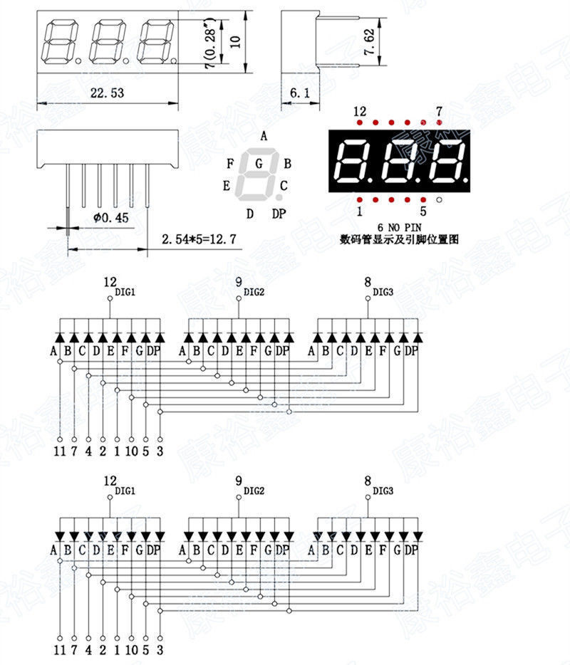

Der sieht interessant aus! Ich verstehe gerade noch nicht, wie ich den
an die LED anschließe ... DIG1-3 an die Comm-Kathode und die restlichen
Segmente an die LED? Dann fehlt aber ein Ausgang ... Im Anhang die
7-Segement-Anzeige

von Max D. (max_d)
Der MAX6959 verwendet Charlieplexing und funktioniert nur mit aus
einzelelementen zusammengebauten anzeigen, weil die gemeinsamen
kathoden/anoden mit in der matrix hängen
