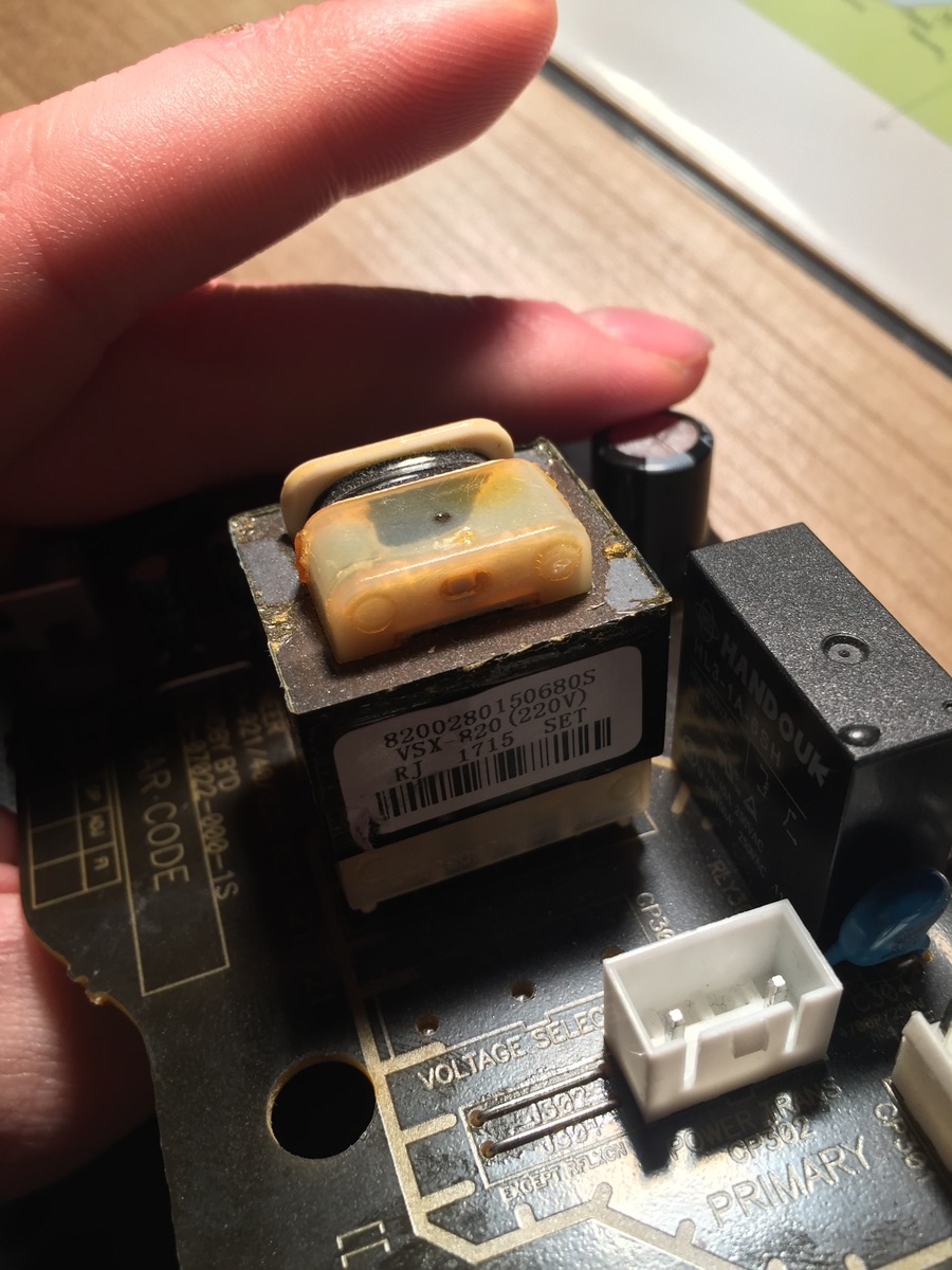

Hallo, kann mir jemand sagen was das genau für ein Trafo ist bzw. welche Ausgangsspannung etc. er hat? Wo könnte man so einen bekommen?

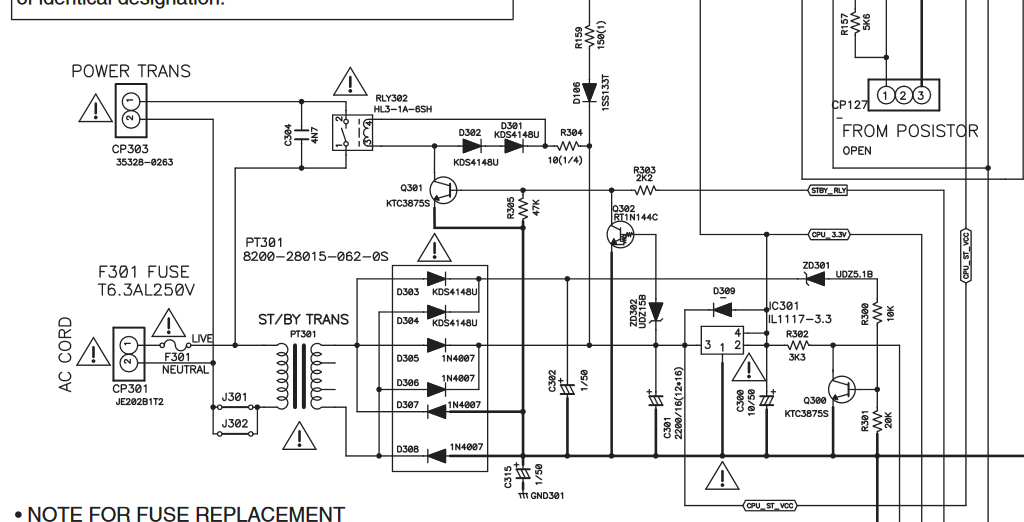

Ich habe keine Ahnung, was das für ein Trafo ist, aber mit etwas Sherlock und Google ist das einfach. Offensichtlich hast du ganz vergessen zu erwähnen, dass das ein Standby-Trafo eines Pioneer VSX520/820 AV-Receivers ist. Ersatzteilhändler hatten den mal. Ist aber aus und kommt wohl nicht wieder rein. Mit der Bezeichnung findet man aber auch das Servicemanual. Da steht zwar auch nicht die Spannung dabei (zumindest hab ich das nicht gefunden), aber aufgrund der Beschaltung auf S. 84 und des laut 6V schreienden Relais daneben würde ich mal auf 6V AC Ausgangsspannung tippen, bei der Grösse so 300-500mA. PayPal-Addresse zur Begleichung meiner zeitlichen Aufwendung von 10min per PN.

Man sollte vor dem Tausch den Grund für den Kurzschluß beseitigen. Die Wicklung ist nicht umsonst schwarz.

Na ja, die standby-Trafos gehen auch gerne mal von alleine kaputt weil der haarfeine dünne Draht durchgammelt.
@TO bitte das Gerät angeben, woraus der Trafo stammt. wenn das nicht geht und das nur eine Schrott-Bastelplatine ist, kann man das auch anders ergründen. Statt herumzualbern hätten die anderen "Experten" das auch erkennen können. Wenn es hinter einem Trafo auf der Platine noch eine Gleichrichtung und nen Elko hat, kann man schon einigermassen einschätzen, welche Spannung der Trafo abgeben soll. Du legst auf dem Bild einen Finger auf eben diesen Elko, was steht da drauf?

Mein Tipp, 6 - 8V~ . Ich würde mit 6V~ anfangen.

Oben habe ich dir doch ein Schaltplanauszug angefügt. Was ist denn nun mit dem Trafo? Ist er verbrannt, ist er unterbrochen?
Jap ist verbrannt. Also muss ich mir wohl doch irgendwie so einen Trafo besorgen. Wie schon gesagt worden, ist der Trafo in der Form nicht lieferbar:(
Von alleine brennt der nicht so ab. Du solltest da nochmal über den Gleichrichter und die Elkos schaun! Den originalen wirst du wohl nicht mehr finden, aber es gibt sicher bei Block, Gerth, Spitznagel oder Zettler was passendes.
Michael X. (Firma: vyuxc) (der-michl) schrieb: >Man sollte vor dem Tausch den Grund für den Kurzschluß beseitigen. Die >Wicklung ist nicht umsonst schwarz. War vermutlich zuviel Schwarzstrom mit dabei. Daniel T. (dannixx90) schrieb: >Jap ist verbrannt. Also muss ich mir wohl doch irgendwie so einen Trafo >besorgen. Wie schon gesagt worden, ist der Trafo in der Form nicht >lieferbar:( Naja, in der jetzigen Form würde man den ja auch nicht noch einmal haben wollen ...
Franz B. schrieb: > Von alleine brennt der nicht so ab. Kommt durchaus vor. Da ist eine Isolation ein wenig dünn und dann scheuert sich Wicklung irgendwann vollends durch und erzeugt einen Windungsschluss. Dadurch passieren 2 Dinge: 1. aus dem 230V-6V Trafo wird wegen der geringeren primären Windungszahl ein 230V-8V Trafo, was dazu führt, dass die sekundärseitige Leistungsabgabe steigt --> Trafo erwärmt sich. 2. die paar kurzgeschlossenen Windungen produzieren einen Kurzschlusstrom --> Trafo erwärmt sich. Diese beiden Mittkopplungseffekte gehen so weit, bis die (hoffentlich) eingewickelte Temperatursicherung oder eben die Gerätesicherung auslöst.
