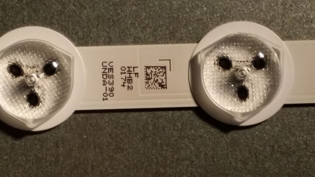

Hallo zusammen, Ich hoffe das mir hier evtl weiter geholfen werden kann. Ich bin auf der Suche nach den passenden LED für die Reparatur meiner defekten LED Stripes auf denen eine oder mehrere LED defekt sind. Hersteller Vestell der VES390 UNDA-01 Reihe Ich hänge mal Fotos von den verschiedenen Stripes an da es sich laut Bezeichnung um verschiedene handelt. Der Aufbau ist in der Reihenfolge ( A, B, C, B, A). Meine eigentliche Frage ist: Sind auf den Stripes die gleichen LED's verbaut oder hat jedes Stripe unterschiedliche LED verbaut? Wo oder welche LED kann ich bestellen um die defekten zu ersetzen? Ich würde mich sehr über eine kleine Hilfestellung zur Findung der richtigen Ersatz-LED freuen. Liebe Grüße
Hier mal ein Bild von einem Stripe [Mod: für Fotos bitte JPEG verwenden!]
6MB für ein Foto!!?? ...da könnten die LED-Chips ev. direkt auf den Strip gebondet sein (danach noch die Diffusoren daraufknipsen oder mit dem Strip verschweissen und fertig ist die (Billigst-)Lösung) . Das wird dann eher nichts mit auswechseln.
Christoph Z. schrieb: > 6MB für ein Foto!!?? Ja sorry. hab sie direkt in PNG umgewandelt und garnicht auf die größe geschaut. Da sind ja die original noch kleiner. > ...da könnten die LED-Chips ev. direkt auf den Strip gebondet sein. Ja ich habe do it yourself Videos geschaut , wo genau die LED-Chips gewechselt wurden und danach die Linse wieder drauf gesetzt wurde. Mir geht es ja darum, um welche LED-Chip es sich handelt, da es ja anscheinend verschiedene gibt. Hab in der Bucht geschaut und da sind LED-CHIPs zu finden. Nur weiß ich nicht ob alle gleich sind oder ob auf etwas spezielles geachtet werden muss. > (danach noch die Diffusoren daraufknipsen oder mit dem Strip > verschweissen und fertig ist die (Billigst-)Lösung) . Das wird dann eher > nichts mit auswechseln. Vielen Dank vorab
Du könntest versuchen die "Linse" abzunehmen und dann nochmal ein Bild der Led zu machen. So sieht man ja nix von der Led. Wenn du die Linse nicht heil abbekommst hat sich dein Problem eh gelöst.

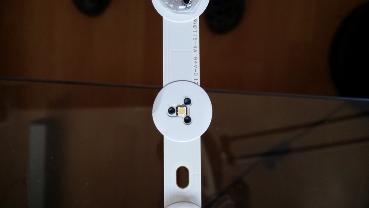

Hier ist der LED CHIP zu sehen. Habe auch bereits im Netz geschaut wie sie die Dinger lösen. Mit eine Art Herdplatte/Heizfeld. Nur bringt es mir ja nichts wenn ich nicht weiß welcher LED-CHIP der passende ist, da es ja welche mit unterschiedlichen Spannungen gibt (3v/1A bis 6V/3A)
Sind die drei schwarzen Punkte Schrauben für die Befestigung des weißen Kunststofftellers? Falls ja, mal abmachen und sehen, ob der Chip eine Beschriftung auf der Seite hat...
Hallo, Nein die schwarzen Punkte sind die Klebestellen der Linse. Darunter befinden sich keine Schrauben. Habe mit einer Lupe die Seiten angeschaut aber leider keine Kennzeichnung erkennen können.
Hallo, Den LED-Hersteller / Typ wirst du kaum herausfinden. Mein Vorschlag: Sofern der TV kurz angeht, Spannung und Strom über einen funktionieren Stripe messen. Dann eine LED mit passenden Werten raussuchen und reinbasteln. Manche brücken die LED auch einfach mit einer Diode und nehmen eventuellen dunkleren Bereich in Kauf. Oder versuchen an einen gebrauchten Stripe zu kommen (schwierig). eventuell hat ja jemand aus dem iwenzo- oder repdata forum was geeignetes
Bei dem Toshiba von Vestel, den ich hier neulich auf dem Tisch hatte, habe ich die defekte LED mit einem Strommessgerät gebrückt, danach eine passende LED aus dem Fundus aufgelötet und die Linse der Original LED mit Heisskleber raufgeschmaddert. Bei diesem TV waren 4 Stripes verbaut, von denen jeweils 2 in Serie geschaltet waren und dann diese parallel zur Speisung über 2 Ausgleichwiderstände.
Hallo, vielen Dank für die Antwort. Wie kann ich jetzt einen funktionierenden LED-Stripe messen? Und kann ich dann den gemessenen Wert durch die anzahl der LED teilen um auf die Werte der benötigten LED zu kommen? Bei mir sind 5 Stripes (a 9 LED/Stripe) verbaut, in Reihe geschaltet wenn ich das richtig deute.
