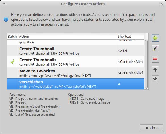

ah das sieht schon mal sehr passend aus.. Du meinst ich würde dann den
Favoritenordner und CTRL-ALT-F verwenden? Oder geht auch eine einzelne
Taste, sagen wir das "a"? ICh hab noch nicht durchschaut, wie man sich
das in der shell zusammenbauen soll, also man müsste ja sowas wie ein
mv <aktuelles_Bild> ~/zielordner
aufrufen..

Hab ganz übersehen das es da schon was gibt. Du kannst etwas eigenes
erstellen, wenn du rechts auf das grüne Kreuz klickst. In dem Fenster
was sich öffnet kannst Du Aktion und gewünschtes Shortcut festlegen. In
der Shell machst Du garnichts.
Du kannst natürlich auch die vorgegeben Aktion mittels Strg+Alt+f
verwenden. Dann landen die Bilder die du behalten willst im Ordner
mirage-favs im Homeverzeichnis.
