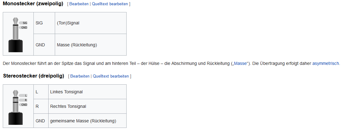

Hallo
Mein Problem ist folgendes:
Auf einer Platine ist ein Monokabel eingebaut mit Signal & GND
Nun möchte ich eine neue Platine machen und wollte fragen ob ich bei
einem Stereokabel einfach das linke und rechte Tonsignal
zusammenschliessen kann?

Gast #5217571
Von Stereo auf Mono die beiden Signalquellen über zwei 10K Widerstände
verbinden und von Mono auf Stereo einfach direkt die beiden
Signalquellen verbinden.

Moderator (Firma: Titel) Persönliche Seite #5217594
Konstantin schrieb:
> Doch, man muss sogar den linken und rechten Kanal miteinander verbinden
> damit man entweder das vollständige Signal erhält bzw. damit aus beiden
> Lautsprechern das Signal raus kommt.
Man muss die eigentlich nicht verbinden sondern sollte sie besser über
Widerstände summieren. Das ist sicherer, so lange man nichts Genaues
über die Quelle weiß...

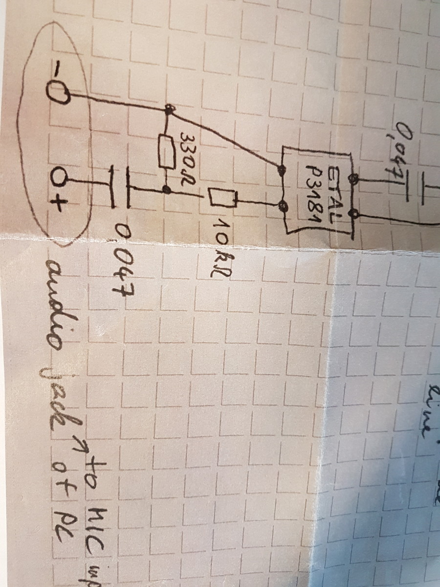

Gast #5233234
+ und - reicht nicht. Du musst herausfinden, was GND ist (meistens -).
Es kann auch sein, daß + und - zum Anschluss eines Lautsprecher gedacht
ist. In diesem Fall wirst du auf der Sicheren Seite sein, wenn du dort
einen NF Übertrager im Verhältnis 1:5 anschließt. Dessen Ausgang kannst
du dann beliebig gepolt an den Line Eingang des PC anschließen.
Der Mikrofoneingang ist sicher falsch. Erstens ist der normalerweise in
Mono gestaltet und zweiten erwartet er viel schwächere Signalpegel. Nimm
den Line Eingang.
Gast #5233274
> den Line Eingang.
Es muss auf den MIC Eingang...
Ist es nicht möglich ein Stereokabel zu verwenden um die gleiche
Funktion zu erzielen wie mit einem Monokabel?

Bei einem Monokabel kommt + an die Nase und - an den Schaft.
Bei einem Stereokabel kommt + an die Nase und an den mittleren Kontakt

Mirco schrieb:
> Also die Quelle ist ein DTMF Ton den man auf den MIC Eingang vom PC
> geht.
Bei nur einem Ton auf einer Ader, dann reicht auch nur der linke Kanal.
Wenn ich das so richtig verstanden habe, dann kannst Du das so machen?

Ich speise nur 1 Signal ein auf einen Kanal...
Und in diesem Fall kann ich ja den rechten Kanal einfach weglassen auf
der Seite und auf der anderen Seite stecke ich den Stecker in die
Micbuchse des Laptop dadurch ist es ja am Ende gleich wie wenn ich es
mit einem Monostecker gemacht hätte oder?
