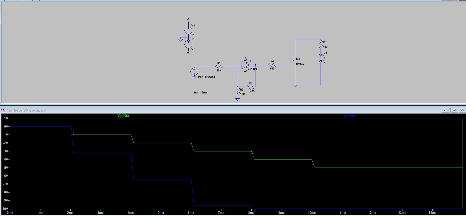

Moin,
ich bin dabei mich ein wenig mit Operationsverstärkerschaltung
auseinanderzusetzen und habe da ein kleines Problem. Ich versuche eine
Ansteuerung für ein MOSFET-Gate zu bauen, der die Gate-Spannung konstant
hält.

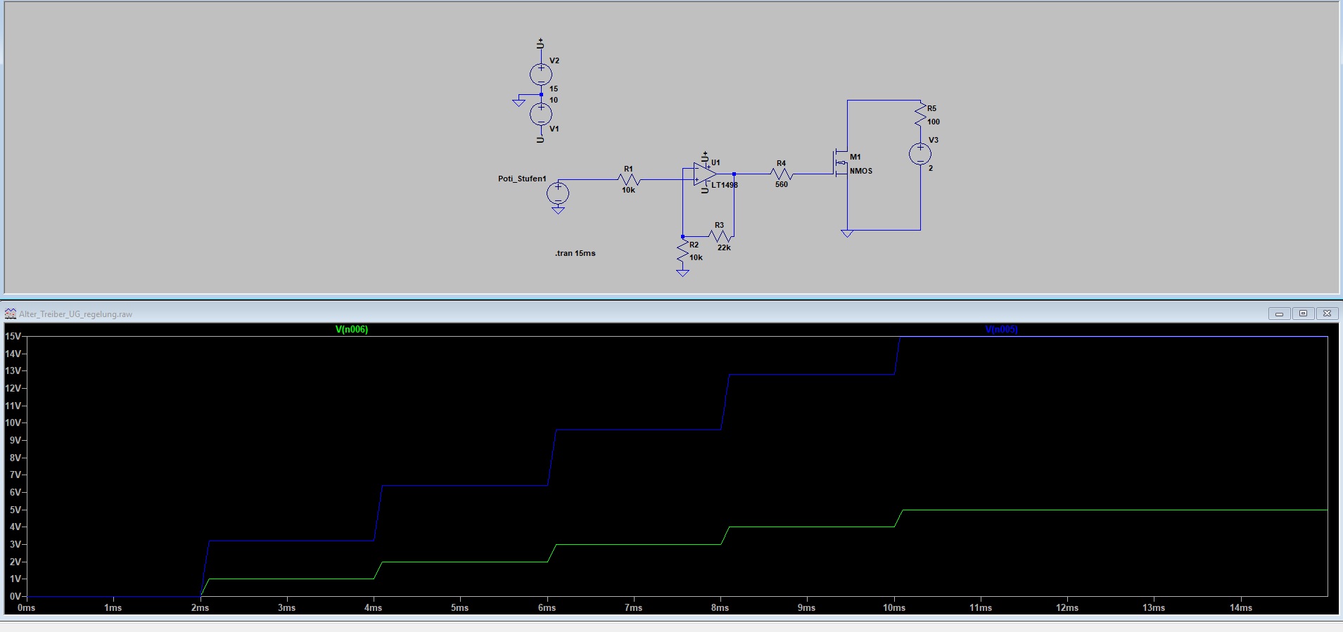

Dafür kann die Spannung an einem Poti eingestellt werden. Hier meine
Erklärung zur Simulation:
Ich betreibe den Operationsverstärker mit +15V und -10V.
Bei Eingangsspannung >0V (z.B. 0 … 5V in Stufen), zeigt das
Ausgangssignal mit der entsprechenden Verstärkung auch die jeweiligen
Stufen an, im Bereich von 0V …+ 15V (Betriebsspannung)
 Bei Eingangsspannung >0V (z.B. 0…-5V in Stufen), zeigt das
Stufen an, im Bereich von 0V … -10V (Betriebsspannung)
Problem ist, dass ich das Eingangssignal nur in einem Bereich von 0V…5V
einstellen kann (über ein Poti) und ich eine Ausgangsspannung im Bereich
von -10V … 15V benötige. Also bei 0V Eingangsspannung hätte ich gerne
-10V Ausgangsspannung und bei 5V Eingangsspannung hätte ich gerne +15V
Ausgangsspannung.
Ist die prinzipiell machbar oder habe ich einen kompletten Denkfehler?
Freue mich auf eure Antworten.
Schöne Grüße Syrius

Das geht schon. Grundschaltung wie nicht-invertierender Verstärker (so
wie jetzt)  mit Faktor 5 (d.h. Widerstandswerte 4:1). Den
Spannungsteiler schließt du aber nicht an Masse, sondern +2.5V an (z.B.
mit einem TL431).
BTW: Schau dir die Funktion dc-sweep bei LTSpice einmal an.
#5217587
> Ausgangsspannung.
WO ist da das Problem ?
Verstärkung 5, Offset 2V.
Dir fehlt der Offset. Du kannst nicht 0V als Offset nehmen (Verbindung,
wo R2 hin geht), sondern brauchst 2V.
