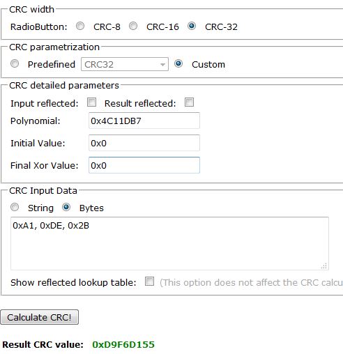

OP #5219216
Vielen Dank für die Antworten :-)
@Yalu: Genau. Und nach dem gegebenen Beispiel hatte ich die
CRC32-Berechnung umgesetzt. Dort steht ja ziemlich genau drin was
abgeändert werden muss, allerdings wird bei mir ein falscher Wert
erzeugt.
Wenn ich meinen Code ausführe mit folgenden Parametern:
Generatorpolynom: 0x4C11DB7
Message: 0xA1, 0xDE, 0x2B
Dann erzeugt mein Programm: d9f6d155
Richtig wäre (laut Online CRC32-Calculator): 94FCFF94
@bloody
Der Code wird auf Win7 64-bit ausgeführt.
Danke dir für den Tipp mit dem Datentyp. Tatsächlich möchte ich später
den Code auf einem Mikrocontroller übertragen (mit entsprechender
Anpassung) und da hatte ich mir zunächst um den Datentyp keine Gedanken
zu gemacht.
Beim "Copy/Paste" habe ich scheinbar den "generator ausgelassen.
Hier nochmal der angepasste (und ausführbare) Code.
----EDIT----
Ach verdammt..Jetzt hab ich den Fehler entdeckt.
Ich habe den Fehler an der falschen Stelle gesucht.
Tatsächlich habe ich beim überprüfen des CRC  (per Online
CRC-Calculator) nicht darauf geachtet, dass oftmals die Einstellungen
"Input reflected / Result reflected" automatisch aktiviert sind und
somit natürlich ein anderes Ergebnis angezeigt wird. :-(
Ziemlicher Anfängerfehler aber dennoch danke für eure Mühen.
