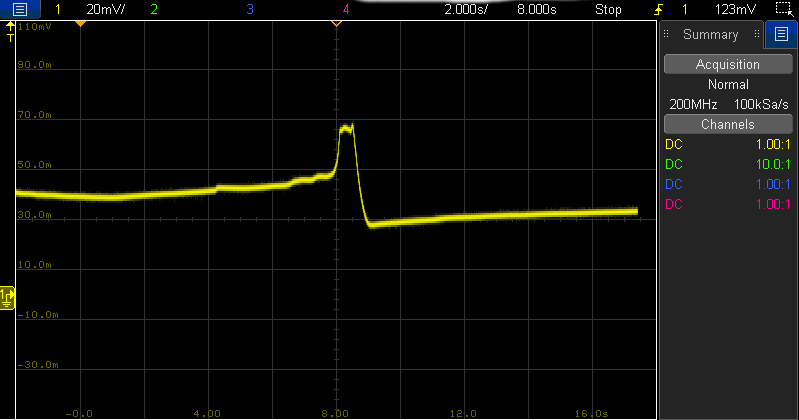

Was passiert hier?
Es handelt sich um ein Elektretmikro (Knowles FG-23629, 3 Anschlüsse),
hier mit 1.3 V Versorgungsspannung betrieben. Praktisch unabhängig von
der Versorgungsspannung (möglich sind 0.9 bis 3.0 V) wandert der Ausgang
fröhlich zwischen ca. 300 bis 700 mV umher.
Bei 8 Sekunden berühre ich die Mikrophonkapsel (beide elektrisch
verbunden mit GND), bei ca. 8,5 Sekunden lasse ich wieder los. Nicht
ganz so heftige Sprünge treten nach lautem Klatschen oder sonstigen
Pegelsprüngen auf. Ein 500 kOhm Widerstand zwischen Ausgang und GND
beeinflußt das Verhalten nicht erkennbar.
Was ist hier zu sehen? Dielektrische Relaxation in Aktion? Oder noch
etwas ganz anderes?

Nö - mein (frisch gewaschener) Finger macht kein Geräusch und wenn sähe
das komplett anders aus. Die max.erzielbare Signalstärke liegt bei 100
mV pp - und solch ein Geräusch würde ca. 10 ms dauern, nicht 500.
Bei genauerem Hinsehen ist übrigens zu erkennen, dass der Pegel schon
vor der Berührung ansteigt.

Arbeitspunkt des internen FETs ändert sich durch
Fingerkuppenübertragungswärme (Vorschlag für Eintrag in Duden).
OP #5218095
Das würde den Anstieg erklären, weniger den nachfolgenden Sprung nach
unten und das anschliessende langsame Wieder-Hochschleichen. Aber danke
für die Idee, ich werde (morgen abend) mal sehen, wie das Mikro auf eine
sich nähernde Lötkolbenspitze reagiert.

Da der Sprung nach 10,0 (hoch) und 10,3 ms (runter) stattfindet,
kann er ja nix mit dem Finger (8,0 / 8,5 ms) zu tun haben.
Spannungsversorgung / Vorspannung? Schaltung (!)
Anschlusssschaltung (mit Vorspannung) schlecht?
Masse nicht stabil?

Elektretkapseln haben eine sehr niedrige untere Grenzfrequenz. Man sieht
da bereits ein Signal, wenn man die Hand im einige Hz-Takt vor der
Kapsel hin- und herbewegt - quasi schon relativ langsame
Druckschwankungen.

Das kann alles mögliche sein. Temperaturschwankungen genauso wie
Schwankungen des Luftdrucks. Es ist noch nicht mal klar, ob die Kapsel
überhaupt korrekt beschaltet wurde - ein Arbeitswiderstand entweder nach
GND oder nach Vcc gehört typischerweise extern angeschlossen. Und ein
metallisches Gehäuse der Kapsel gehört mit GND verbunden.
Auf jeden Fall ist das alles nicht kriegsentscheidend. Ein langsam
driftender Arbeitspunkt kann als Störsignal (extrem) niediger Frequenz
angesehen werden und wird von den diversen Hochpässen (vulgo:
Koppelkondensatoren) in der Signalkette hinreichend unterdrückt.

AFAIK sind das meistens spezielle FETs mit eingebautem Ableitwiderstand,
damit das Gate nicht ganz so schlimm rumeiert. Allerdings ist der
Widerstand irgendwo im n*10-Megaohm-Bereich. Das führt halt dann zu
solchen Eierzeitkonstanten im Sekundenbereich ;)

Vielen Dank für Eure Antworten so weit.
Zur Klarstellung, die beiden Effekte (Drift, Pegelsprung bei Annäherung
oder Berührung) sind von der Qualität der Spannungsversorgung praktisch
unabhängig, d.h. auch mit Silberoxidbatterie (Noisefloor < 80 dBV) zu
beobachten. Wie eingangs geschrieben, hat ein Ableitwiderstand von 500k
nach GND keine erkennbare Wirkung.
Da der Pegelsprung schon bei vorsichtiger Annäherung (ohne Berührung)
auf wenige Zentimeter auftritt, scheint mir die Erklärung per
Luftdruckschwankungen (Barometereffekt) sehr wohl plausibel.
"Kriegsbeeinflussend" ist der Effekt leider doch:
  * Eine Kombination aus Koppelkondensator plus Spannungsteiler öffnet
das Eingangstor für alle Arten von Hochfrequenzmüll.
  * Für einen invertierenden Verstärker ist die Ausgangsimpedanz des
Mikros zu hoch (3k bis 7k)
  * Bei einem nichtinvertierendem Verstärker (ohne Koppelkondensator)
mit idealerweise 10 dB Anhebung könnte bereits Clipping auftreten
(Single Supply, 3.3V) sobald der Pegel auf < 300 mV absinkt.
Es läuf also wohl auf einen Spannungsfolger als erste Stufe hinaus;
kostet mich einen zusätzlichen OpAmp, +3 mA Stromaufnahme incl.
Rauschen. Kein Beinbruch, aber auch nicht schön.
