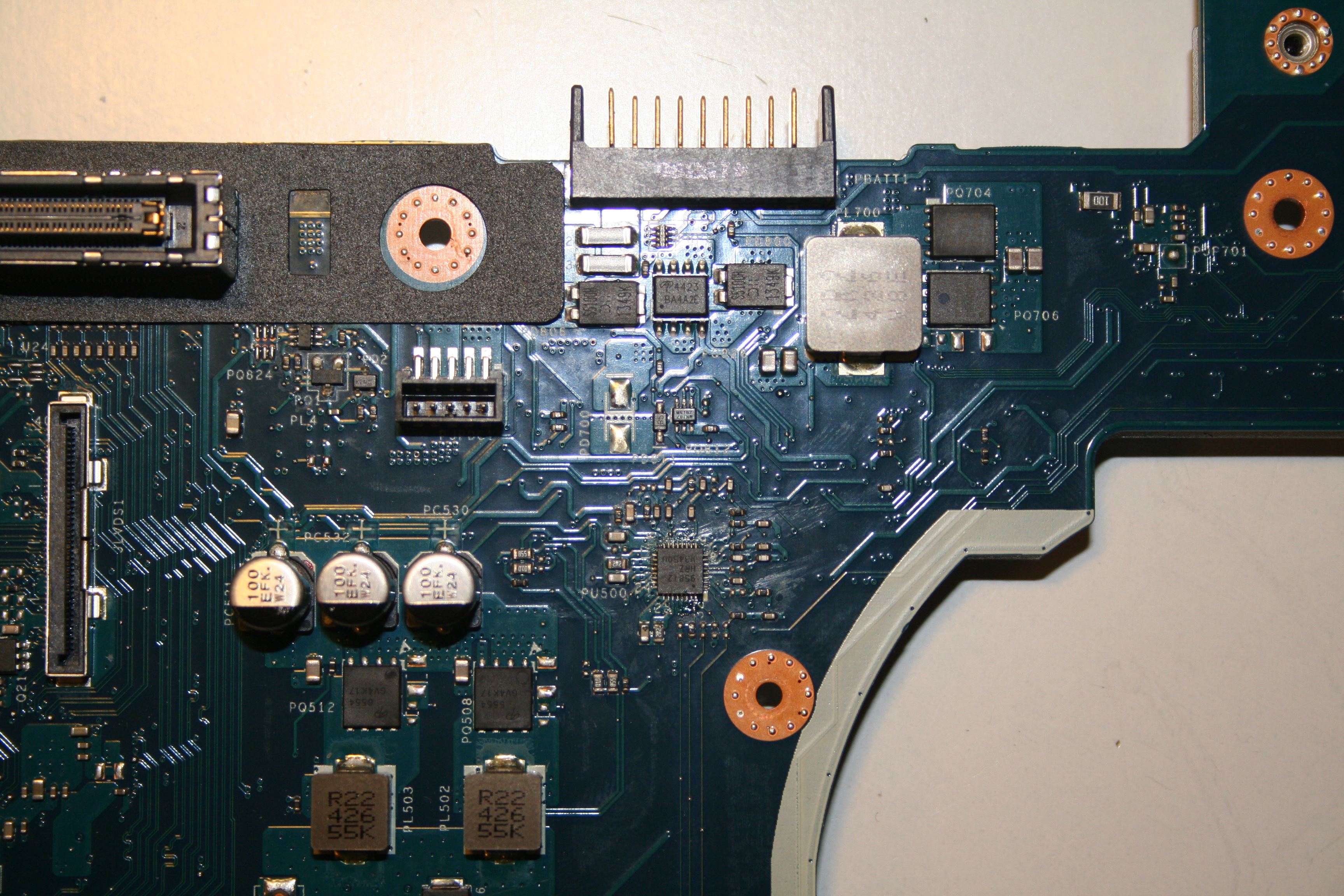

habe hier einen Laptop Dell Latitude E6540 mit folgendem Problem:
Die Stromversorgung funktioniert nur noch über einen Akku bzw. einem
Netzteil an den entsprechenden Anschlüssen des Akkuschachtes.
Wird ein (original, funktionsfähiges) Netzteil angeschlossen, wird der
Akku nicht mehr geladen und auch der Laptop funktioniert nicht (keine
Reaktion auf Powerbutton, keine LEDs an).
Das Problem tritt genauso auf, wenn ich die Hauptplatine ohne alles
anschließe.
Nach meinem Verständnis wird doch sowohl die Akkuspannung als auch
vermutlich die 19,5V vom Netzteil über entsprechende Wandler zu einer
nominalen internen Spannung gewandelt.
Meint ihr es existiert eine reelle Chance das nicht-funktionierende
Bauteil zu identifizieren?
Anbei einmal Fotos von der PCB rund um den Akku-Anschluss
(Messerkontakte) und den Poweranschluss von der Netzteilbuchse (5 polige
Buchse in der Mitte vom ersten Bild). Die Pins des PWR Anschlusses sind
von links nach rechts: Daten (Netzteilidentifizierung), 2x GND, 2x VCC
Alles unterhalb der drei Elkos ist m.E. schon Spannungserzeugung für die
CPU, die sitzt direkt darunter (nicht mehr sichtbar).
Grüße
Markus

Ja, der IC auf PU500 (Offenbar ein Intersil 95812 PWM Spannungsregler)
sieht unschön aus, wie schonmal repariert. Evtl. wurde in den Laptop mal
ein refurbished Board von Dell eingebaut. Scheint aber zu funktionieren,
da die CPU (das ganze Laptop) mit Akkuversorgung ja funktioniert.
Das an PQ824 bzw PQ1 sieht auch nicht so doll aus, stimmt. Liegt aber
auch etwas am Licht, in natura scheinen die Lötstellen i.O. zu sein.
Das Mainboard ist ein
VALA1 LA-9412P
Rev. 1.0(A00)
2014-04-11
China natürlich, Hersteller nennt sich "GCE"

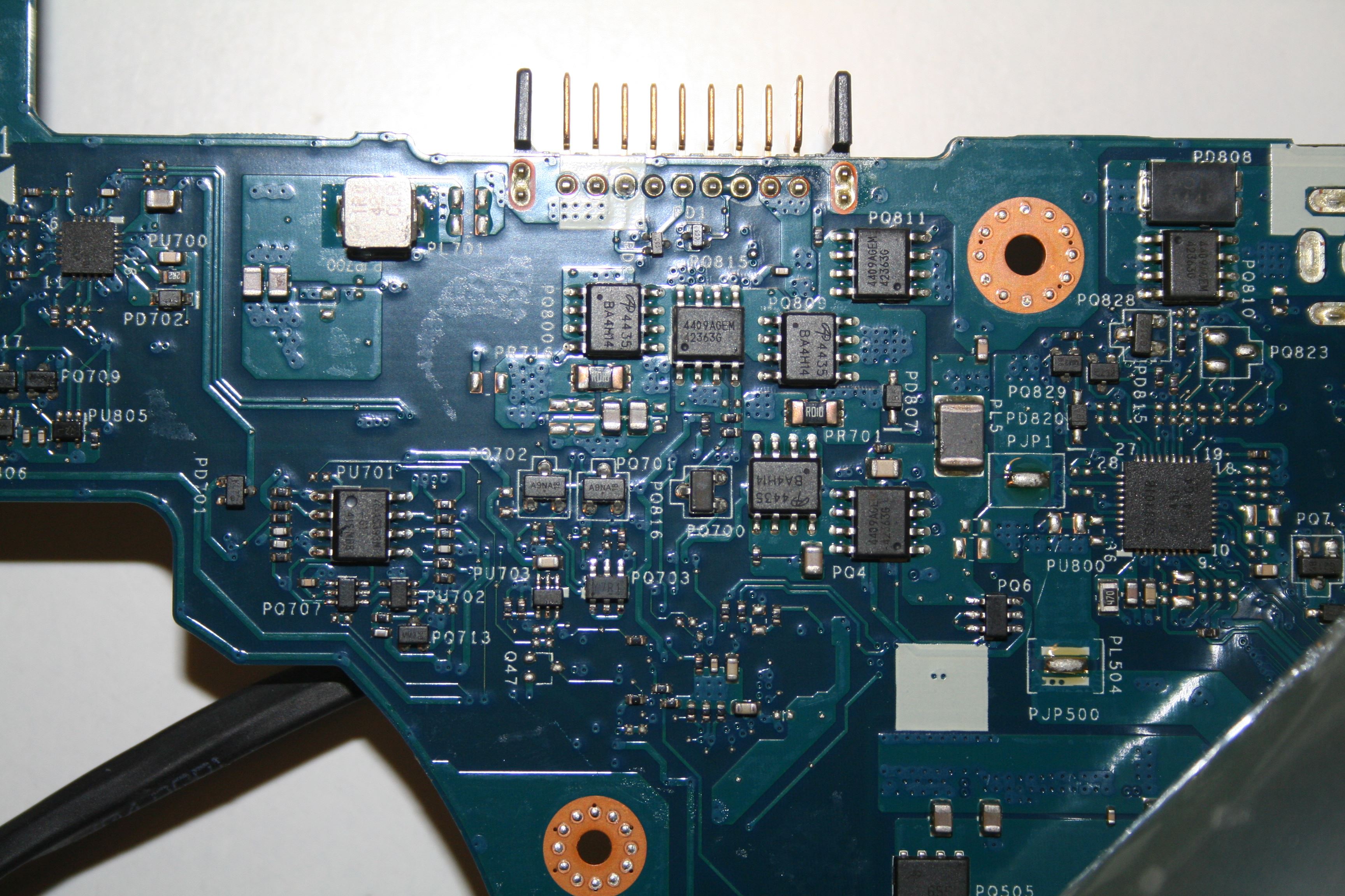

Habe mal etwas rumgemessen: Also Die Spannung wandert zuerst über
mehrere Vias auf die Rückseite des Boards zu oberhalb von PL5 und geht
nach der Induktivität an einen 4409AGEM (PQ4, P-Channel MOSFet) und dann
an noch einen P-Channel FET (PQ700, 4435), macht das Sinn?
Das ist doch wenigstens schonmal ein Anfang...
OP
Habe noch ein bisschen rumgetestet: Zumindest der erste P-Channel MosFet
ist OK, dahinter lässt sich die Spannung allerdings nicht mehr richtig
weiterverfolgen.
Es gibt in der Nähe noch ein IC "CD3301B" im QFN36 Gehäuse (wohl ein
Power Controller, zu dem es leider kaum Infos gibt) welches sehr heiß
wird (kann man nicht mehr anfassen).
Der N-MOSFet PQ1 (LNW - wohl ein NXP Wald-und Wiesen FET) wird auch
recht warm, ich hatte ihn mal ausgelötet, allerdings hat das nichts am
Fehlerbild geändert (der CD3301B wird trotzdem heiß).
Leider ist das alles ohne Schaltplan und Bauteilinfos aufgrund des
Multilayer-Boards recht aussichtslos und ich habe mir jetzt ein neues
Board bestellt.
