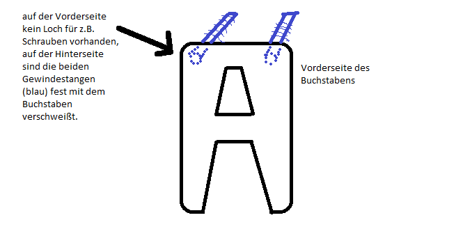

Hallo zusammen.
Gestern bin ich durch den Eingangsbereich meiner Firma gelaufen und habe
mir durch Zufall mal die Befestigung unseres Schriftzuges an der Wand
angesehen.
Die einzelnen Elemente (Buchstaben) des Schriftzuges sind aus Metall und
mit der Wand "verschraubt".
Nun habe ich mal eine kleine Skizze angefügt, damit man das Ganze besser
versteht.
Am Buchstaben selbst sind ein bis vier Gewindestangen fest am Buchstaben
verbunden (verschweißt/verlötet). Die ein bis vier Gewindestangen ragen
dann mit einem Abstand von etwa 1 cm in ein Loch in die Wand, in der ein
Dübel steckt.
Nun die Frage:
Wie wurden diese Buchstaben in der Wand befestigt? Bei einer einzigen
Gewindestange kann ich es mir ja noch vorstellen, dass man den
Buchstaben einfach in die Wand gedreht hat...aber bei bis zu vier? An
der sichtbaren Oberfläche der Buchstaben ist natürlich auch keine
durchgängige Schraube, die dann mit dem Dübel verschraubt wurde.
Auf der anderen Wandseite ist auch kein Gegenstück zur jeweiligen
Gewindestange (Mutter o.ä.) ;-)
Vielleicht könnt ihr mir weiterhelfen...dass die Teile reingeklebt
wurden kann ich mir nicht vorstellen (wofür dann der sichtbare Dübel),
anders kann ich es mir aber trotzdem nicht erklären.
Danke!
Gast #5218211
Am leichtesten ist das vorstellbar, wenn es eine Art Nagel ist, mit
Kanten, also eine Art Widerhaken ist. Die kann man in den Bübel
einpressen/einschlagen und fertig ist!
Gast #5218229
Ich würde auch sagen es sind diese "Chemiedübel", wie ich sie nenne.
Habe mal einen KuKa Roborter aufgestellt. Da waren auch nur 12
Gewindestangen M12 und 13 (eine Reserve) Tütchen mit 2K "Chemiedübel"
dabei.
Loch bohren, 2K Dübel vermischen,
rein ins Loch,
Gewindestange hinterherschieben und warten.
Ich vermute Gewindestangen bieten sich hier an, da die Oberfläche so
schön grob ist und überall toll das 2K Zeug ins Gewinde fließen kann.
Werner
#5218260
Evtl. sind die Buchstaben ja auch "trocken" in normale Dübel gesteckt
worden.
Notfalls mit nem Gummihammer.
Die Dübel spreizen sich ja trotzdem, auch wenn nur eine ( Gewinde )
Stange reingesteckt wird.
Ausserdem kann man auf diese Weise auch mal einen Buchstaben abnehmen.
Diebstahl bzw Vandalismus ist dabei evtl. ein eher kleines Risiko.
Moderator Persönliche Seite #5218288
Vielleicht noch zu den Gewindebolzen: die werden im
Bolzenschweißverfahren (üblicherweise durch Kondensatorentladung) auf
das dünne Blech aufgebracht worden sein.
https://www.umformtechnik.net/sonderthema-schweissen-bolzenschweissen-mit-spitzenzuendung-bis-m12_9489_de/
Machen wir hier auch und das funktioniert wirklich hervorragend und vor
allem mit nur minimalem Wärmeeintrag. Den Bolzen kannst Du sofort
anfassen, selbst M8-Bolzen sind auf 0,5mm-Blech kein Problem und auf der
anderen Seite nicht sichtbar! Dazu ist das Ganze optisch sehr sauber
machbar.
Mit einem vernünftigen Bolzenschweißgerät durchgeführt reisst man eher
das Blech kaputt als den Bolzen ab. BTDT

#5218611
Also das ist doch die ganz normale Befestigung für Hausnummern!?
Im Prinzip sind das Schlagdübel - erst kommen die Nylon-Dübel in die
Wand und an der Nummer / dem Buchstaben sind die "Nägel" (mit
Widerhaken) angeschweißt.
Dann wird das Ding mit Gummihammer an die Wand gemacht und kommt
hoffentlich nie wieder ab.
