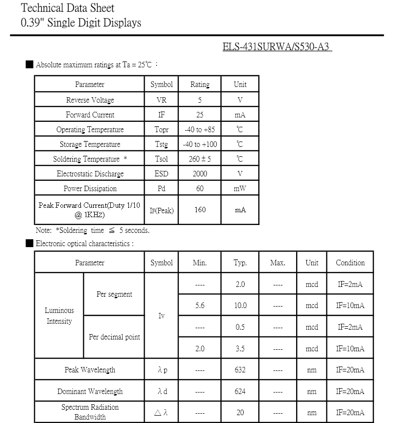

Hallo, ich möchte eine 7 Segment Anzeige ( https://www.conrad.de/de/7-segment-anzeige-rot-10-mm-2-v-ziffernanzahl-1-everlight-opto-s431surwas530-a3-156387.html ) mit einem Schieberegister ansteuern (http://www.produktinfo.conrad.com/datenblaetter/150000-174999/155686-da-01-en-LOGIK_IC_HCF4094BEY_STM.pdf). Es geht mir nun um die richtige Ampere und Spannung. Bei dem Datenblatt des SR weiß ich nicht wo/wie ich den Ausgangsstrom/Spannung der einzelnen Pins finden soll. zB sind bei manchen Schieberegistern die Ausgangsströme 35mA, mit einem Maximum von allen zusammen 70mA. Die Segment Anzeige hat auf der Website bei IF 2mA, woher ich allerdings nicht weiß wie man diese Aus dem Datenblatt entnehmen kann, vorallem stehen bei der Segment Anzeige max. 2V? Alles in allem bin ich sehr verwirrt, vorallem da online ständig Wiederstände benutzt werden, aber nirgendswo steht wie man sich den Widerstand zwischen berechnet hat :/ Soweit ich weiß sollte ein Transistor ja nicht nötig sein zwischen Anzeige und Register, da der benötigte Strom einer 7SA ja recht klein ist? Wäre gut wenn mir jemand dabei helfen kann dort durchzublicken und mir zu zeigen wie man sich den Widerstand berechnen kann!
Widerstand: R= U/I 5V Betriebspannung, 2V fallen an den LEDs ab: -> R = (5-2)/0.002 = 1.5kOhm war das jetzt so schwer?
Das hier ist die wichtige Information: Forward Voltage VF ---- 2.0 2.4 V IF=20mA Geh mal von 2.0V mit 20mA aus. Wenn dein Schieberegister 5V am Ausgang ausgibt, dann fallen an der LED (im Worst-Case) 2V ab, der Rest muss dann am Vorwiderstand abfallen. Da du dann die Spannung am Widerstand hast und der Strom in Reihenschaltungen gleich ist, bekommst du den Widerstand mit R=U/I=2V/20mA=100 Ohm Da dein Schieberegister insgesamt aber nur 70mA kann würdest du wohl den Strom kleiner machen. Bei 5mA hättest du laut Datenblatt noch 1,5V an der LED ... Also entsprechend umrechnen: (5V-1,8V)/0,005 = 64Ohm. Der nächste Wert wäre 680Ohm.
20mA sind maximum ratings! Man muß nicht immer alles bis kurz vor der Schmelze ausreizen.
Andreas B. schrieb: > 20mA sind maximum ratings! Woher hast du diese Zahl? Ich vermute sehr, dass einem die Segmente mit 20mA das Auge ausbrennen, denn im Datenblatt sind die Helligkeiten für 2 und 10mA angegeben. Ich würde das aber einfach mal vorher ausprobieren...
Lothar M. schrieb: > Woher hast du diese Zahl? Stimmt, verguckt. Es waren 25mA. Ich bin aber noch nie auf die Idee gekommmen eine 7-Segment Anzeige bei diesen Strömen zu betreiben. Gruß Andreas
Andreas B. schrieb: > Lothar M. schrieb: >> Woher hast du diese Zahl? > > Stimmt, verguckt. Es waren 25mA. Ich bin aber noch nie auf die Idee > gekommmen eine 7-Segment Anzeige bei diesen Strömen zu betreiben. Dann bist du anscheinend sehr jung. Noch vor einigen Jahren waren LED wesentlich lichtschwächer als heute und wenn man etwas sehen wollte (also Betrieb nicht nur in der Nacht), dann brauchte man den erlaubten Strom. Oder halt knapp darunter.
