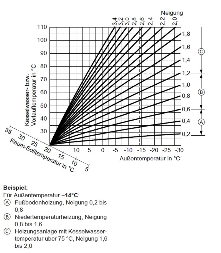

Ich bin gerade bei der Programmierung von meiner Heizung.
Vorlauftemperatur
sollte von Heizkurve abgeleitet werden. Bei allen klassischen Heizkurven
wird über Steigung gesprochen aber wie im Beispiel sind die Kurven nicht
„ganz“ linear.
Ich will meine Kurve in dieser Funktion berechnen:
 /*Temperatur von Heizkurve auslesen*/
 short TemperaturVonHeizuKurve(unsigned short HeizKurveSteigung,short
HeizKurveVerschiebung,short AussenTemperatur,
                               short MinHeizTmp,short MaxHeizTmp)
//HeizKurveSteigung mit zwei Kommastellen, andere mit eine Kommastelle
 #define FussPunkt 200        //Temperatur 20.0
 short X_Koordinate,Y_Koordinate;
X_Koordinate = -(AussenTemperatur- FussPunkt );
Y_Koordinate = (((X_Koordinate*HeizKurveSteigung)/10)+
HeizKurveVerschiebung)+FussPunkt ;
if(Y_Koordinate>MaxHeizTmp)
   Y_Koordinate=MaxHeizTmp;
else if(Y_Koordinate<MinHeizTmp)
   Y_Koordinate=MinHeizTmp;
return Y_Koordinate;
Meine Kurve ist linear. Kann das so sein oder gibt es andere Methode?

Relativ offensichtlich ist, dass (stationär) der Wärmebedarf eines
Raumes linear zur Außentemperatur ist.
Trotzdem kann man diverse Argumente für nicht-lineare Heizkurven
anführen.
Die Strahlungsleistung der Heizkörper ist z.B. nicht linear zur
Vorlauftemperatur.
Ebenso die Luft-Heizleistung, weil die Konvektion selbst ja auch von der
Temperatur abhängt.
Je nach Heizfläche, z.B. Fußbodenheizung, gibt es ja auch eine gewisse
Selbstregelung der abgegebenen Leistung, unabhängig von der
Vorlauftemperatur.
Trotzdem ist die lineare Kurve gar nicht schlecht.
Viel eher das Problem ist ja oft, dass gar nicht genau genug eingestellt
(d.h. niedrig genug gemacht) wird.
Du hast ja so schon genug Parameter die du nicht mit einmal hinschauen
angeben oder ausrechnen kannst:
Im Diagramm oben ist es nur die Steigung.
Fängst du aber an, andere Wärmegewinne zu berücksichtigen (z.B. durch
Menschen, Elektrogeräte, Fenster) Ist der Nullpunkt bei 20/20 nicht mehr
gültig, d.h. es kommt ein Offset dazu.
Viele setzen auch eine Heizgrenze, d.h. dass z.B. oberhalb von 17°
Außentemperatur gar nicht geheizt werden soll.
Den instationären Fall mal ganz außen vor gelassen...
--> Imho: linear ist schon ok.

Du kannst i.d.R. das ruhig linear mit Paralellverschiebung machen.
Deine wesentlichen Heizwärmeverluste sind Wärmetransmission der
Wärmeleitung (lineares verhalten T-innen zu T-aussen) durch die
Gebäudehülle. Dazu ein wenig Konvektion und Strahlung.
Und natürlich Lüftungsverluste! Die spezifischen Heizwärmeverluste der
Lüftung (Lüftungwärmetransfer DIN 18699-2) sind weitestgehend linear.
Die Mengenmässigen Heizwärmeverluste sind statisch abhängig von der
Dichtigkeit, dem Windschutzkoeffzienten und nach Lüftungstrategie
(Fenster, mechanisch, mit/ohne WRG). Zudem dann dynamisch von der
aktuellen Windverhältnissen und Nutzerverhalten (aka Fensterlüftung, Tür
zu oder auf). Gegen dieses dynamische Verhalten muss du gegenanregeln.
ABER:
Die Kennlinie deiner Anlage ist aber nicht unbedingt linear. Hierzu
musst du in die Kennlinie(n) deiner Wärmegeber schauen.
Bei Flächenheizung und Wärmegebern die auf 55-30 ausgelegt sind, bist du
aber sehr nah an der Linearitet. Wer dagegen nur Radiatoren (weder
Konvektoren oder Flächenheizung) hat der braucht eine Annäherung an das
exponentialverhalten der Radiatoren - muss also schon mit ca 45 C
Vorlauftemp. bei 16C Aussentemp. fahren, damit so ein alter
Gusseisenklotz dazu überredet werden kann Wärme abzugeben.
Die Steigung ist eine Variable, die nach Anlagentyp vorgegeben wird und
dann empirisch nach Anlage justierst - dazu jedesmal den Controller
umzuprogrammieren ist weniger praktikabel.
Ebenfalls sollte Parallelverschiebung der Kurve als Variable möglich
sein um den Effekt von internen Wärmequellen und exponentialverhalten
der Anlagenkennlinie zu kompensieren.
Wer viele interne Wärmequellen hat muss bei einer Tagesmitteltemperatur
von 15 C ja nicht unbedingt noch dazuheizen.
