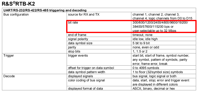

Guten Tag, ich brauche demnächst ein Oszi, mit dem ich einen 10-20MBd UART dekodieren kann. Das RTB2004, das ich voreilig bestellt habe scheint nur bis 3MBd zu gehen. Ich nehme mal an, dass die Keysight Geräte (2000er, 3000er) diese Einschränkung nicht haben. Aber ehrlich gesagt, ist mir der Aufpreis für den Namen nicht Wert. Weiß jemand, wie das bei dem 1000x aussieht? Wie dem auch sei, um das zu umschiffen kam mir die Idee, vielleicht zusätzlich einen USB-LA, wie z.B. den Saleae Pro8 o.ä. zu nehmen. Bevorzugen würde ich aber ein Standalone Gerät. Kann jemand Empfehlungen oder Tipps geben?

Danish B. schrieb: > Im Datenblatt konnte ich bezüglich der max. Baudrate nichts finden. Ehrlich jetzt? http://cdn1.shop.rohde-schwarz.com/media/catalog/product/R/T/RTB2000_dat-sw_en_3607-4270-22_v0400_96dpi_1.pdf auf Seite 14: "UART/RS232/RS422/RS485 triggering and decoding: ... bitrate 300/600/.... or user - selectable up to 3 Mbps"

Achim S. schrieb: > Danish B. schrieb: >> Im Datenblatt konnte ich bezüglich der max. Baudrate nichts finden. > > Ehrlich jetzt? > > http://cdn1.shop.rohde-schwarz.com/media/catalog/product/R/T/RTB2000_dat-sw_en_3607-4270-22_v0400_96dpi_1.pdf > > auf Seite 14: > "UART/RS232/RS422/RS485 triggering and decoding: > ... > bitrate 300/600/.... or user - selectable up to 3 Mbps" :) Da habe ich wohl im falschen Dokument gesucht -- Danke! Aber dennoch: bei mir steht dort:

Die Idee mit dem UART ist auch gut. Danke!
