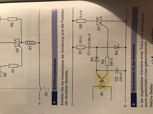

Hey,
Mein Name ist Calvin und mache grade eine Ausbildung zum Elektroniker
für Energie- u. Gebäudetechnik. Ich lerne grade für einen Test, aber
leider versteh ich die Schaltung nicht richtig und wollte hier einfach
mal fragen ob mir jemand da helfen kann, damit ich das alles verstehen
und anwenden kann.
MFG Calvin
Ich weiß zwar wie die ganzen Bauteile heißen, aber ich weiß nicht wie
die Arbeitsweise der Schaltung ist und auch nicht die Funktion der
Bauteile in der Schaltung.
Weil sich C2 nur bei der negativen Halbschwing aufladen kann. Mit der
gegen N negativen Spannung kann man ihn dann auch nur über den
Optokoppler in der negativen Halbschwingung zünden.

Man kann einen Triac in allen Quadranten mit beliebiger Stromrichtung
zünden. Man braucht nur mehr Gatestrom dafür...
Die ganzen Bauteile erzeugen eine negative Spannung in Höhe der Z- Diode
R4(!!!).

Der Trick ist, daß an C2 eine dauerhafte NEGATIVE Spannung entsteht,
damit der TRIAC in Quadrant 1 und 3 und nicht 4 gezündet werden kann,
weil viele TRIACs das besser finden.
C2 wird aufgeladen mit dem Wechselstrom der über C1 fliesst, und durch
die Z-Diode R4 (wieso R?) muss. Dort entsteht also eine Spannung von
+0.7V oder -Z_Volt.
Diese -Z_Volt lassen über Diode R3 (wieder R?) Strom aus dem Elko
fliessen so daß er ins Negativ geladen wird, auf -Z_Volt+0.7V
R1 verhindert nur beim anschalten der Spanung zufällig im Spitzenmoment,
daß R4 durch die Stromspitze kaputt geht.
0.4 Ohm als vom TRIAC geschaltete Last würden bei 230V immerhin 575A
ergeben oder 132000 Watt. Die Schaltung arbeitet wohl nicht mit 230V~.
Zu klein darf die Wechselsapnnung aber auch nicht sein, weil sonst der
Strom über C1 nicht reicht.

Siehe: Kennzeichnung von Betriebsmitteln nach DIN EN 81346-2:2010
( https://www.elektronik-kompendium.de/sites/slt/1204031.htm )
Identitätskrise zwischen Elektronikschaltplan und elektrotechnischer
Zeichnung für Schaltschränke.
