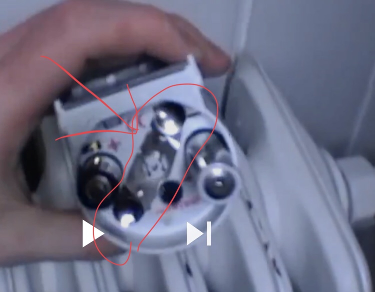

Moin Moin zusammen,
ich habe nach einer Ewigkeit meine Honeywell Rondostat HR ausgegraben
also soweit ok aber....
Diese silberne Metall Batterieklemme die die Batterien in der Kammer
hält und natürlich den Stromkreis so neben schließt ist weg.
Hat einer eine Idee ob es sowas nachzukaufen gibt oder einen Basteltipp?
Ich Danke Euch im voraus
Grüße
Holger

Vielleicht so ein Metallding, wie es bei den Pappheftern in der Schule
immer gab? Also diese Teile, die über die Blätter gespannt werden.
Vom groben Abschätzen her könnte das evtl passen, müsste man nur ein
weiteres Loch reinbekommen (Stanzen?)

Wie sehen denn deine Bastelfertigkeiten aus?
Hast du Zugang zu einer Bohrmaschine und einer Blechschere?
Dann solltes es kein Problem sein, irgend etwas leitendes da
hinzubasteln.
Oder
-eine 0,8mm Platine
-Klammer aus Kunststoff mit Alufolie
-Klammer aus Kunststoff mit dem Stück Draht
-neben die Batterien eine Spax-Schraube mit großer Unterlegscheibe
reindrehen, sodass die Batterien in Position gehalten werden. Nun noch
die beiden Schrauben über ein Stück Draht verbinden
-beide Batterien mit einem Stück Draht zusammenlöten und den Druck über
Abstandshalter von der Motorseite aus aufbringen
-beide Batterien mit Klebeband umwickeln, sodass sie schwer in die
Öffnung reingehen. Dann die beiden Batterien mit einem Stück Draht
zusammenlöten. Bekommt man halt nachher schlechter wieder raus
