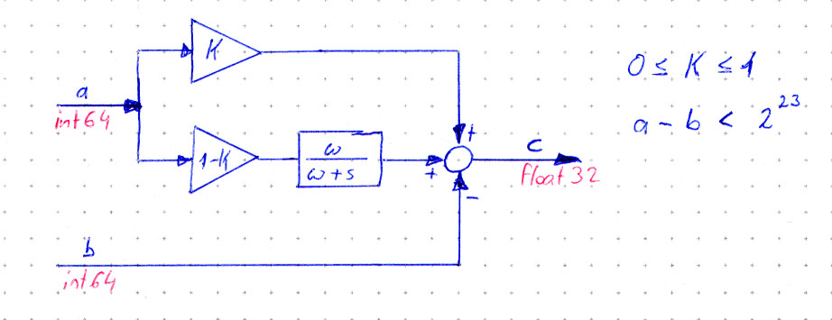

Guten Abend,
ich habe gerade einen Knobelaufgabe, bei der ich gerade nicht weiter
weiss. Ich habe zwei Variablen a und b (beide 64 Bit signed Integer),
deren Differenz jederzeit klein genug ist, daß sie problemlos in eine
16-Bit-Integer-Variable passt, also auch problemlos in eine 32 Bit
float-Variable. Sie wird auch als float weiterverarbeitet.
Allerdings will ich vor der Differenzbildung den Zweig a mit einem IIR
1. Ordnung leicht filtern. Das Filter ist als float implementiert. Zweig
b darf keinesfalls gefiltert werden. Durch die Filterung wird die
Differenz der beiden Variablen tendenziell eher kleiner - zur
Mantissengröße im 32-Bit-float habe ich weiterhin mehr als genügend
Sicherheitsabstand.
Das Ganze will ich möglichst effizient für einem ARM Cortex M4
implementieren. Die Variablen a und b passen zwar jeweils in die
52-Bit-Mantisse einer double-Variable, aber das wäre sozusagen die
letzte Lösung. Mein Gefühl sagt mir, daß es eine relativ einfache
Möglichkeit geben muss, den gefilterten und den ungefilterten Zweig in
einen großen Integer- und einen kleinen Float-Teil aufzuspalten.
Wer hilf mir, den gordischen Knoten zu zerschlagen?
Viele Grüße
W.T.
Was hindert Dich, die (Ziel-) Formeln hinzuschreiben? Mit Grenzen
etwaiger Parameter und Eingangswerte. So rate ich rum, was ein Faktor k
zwischen 0 und 1 wohl bedeuten mag, für Auslösung und Genauigkeit...
Das Blockdiagramm ausgeschrieben sieht so aus:
mit
Da K und omega float-Variablen sind, sind also fast alle Terme gemischte
Multiplikationen aus 64-Bit-Integer und 32-Bit-Float.
Es ist aber schon klar, dass float in diesem Kontext nichts bringt...
bleib bei 64 bit integern und mach allenfalls fixedpoint, dh manuell das
komma festhalten.
Eine Signalverarbeitungsaufgabe ? Welcher Sensor, welches Stellglied
bringt mehr als zB 24 bit ?

Mein Vorbehalt gegen die double-Implementierung (die ich
selbstverständlich schon gemacht habe - schließlich ist sie der
einfachste Weg, jede andere Lösung testen zu können) liegen an einer
ganz anderen Stelle:
Ich handele mir damit eine neue Limitierung der Zähler ein. An allen
anderen Stellen arbeite ich nur mit Differenzen. Momentan laufe ich
damit noch in keine Probleme. Das kann sich aber mit der nächsten
Änderung der Anforderungen schnell ändern.
