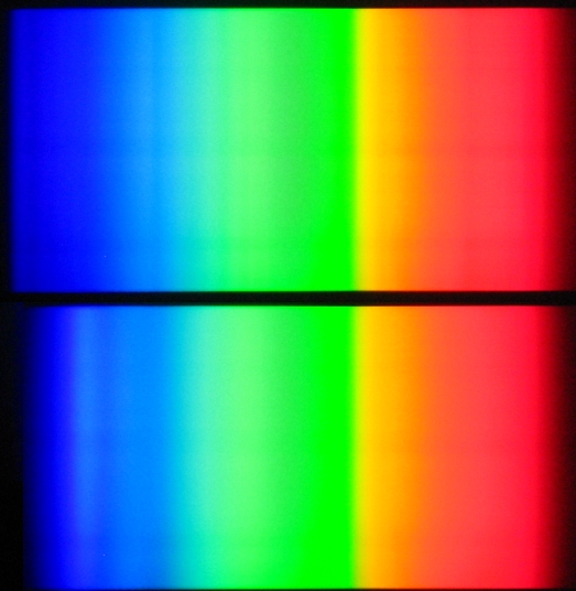

von Wolfgang (Gast)
Lars R. schrieb:
> Unabhängig von der Farbtemperatur hat gerade die Glühlampe mit ihrem
> schlechten Wirkungsgrad ein kontinuierliches Spektrum.
Das liegt natürlich daran, dass der Prozess, der ein breitbandiges
Spektrum liefert, nicht gerade dort eine scharfe Kante hat und abbricht,
wo (zufällig) das menschliche Auge bzw. die Bewertungsfunktion die
Grenze zieht. Damit wird auch EM-Strahlung in einem Spektralbereich
erzeugt, der außerhalb liegt und den berechneten Wirkungsgrad drückt.
Rechteckige Bandpassfunktionen erfordern gewöhnlich einen größeren
Aufwand. Mit einer blauen LED und ein bisschen Fluorophor ist das nicht
getan. Mit dem Aufwand steigt der Preis und sinkt die Verbreitung.

von J. S. (pbr85)
Lars R. schrieb:
> U. M. schrieb:
>> Ein Teil wird auch per Konvektion an die Umbebungsluft abgegeben.
>> Das ist aber vergleichsweise wenig. Ein noch kleinerer Teil geht per
>> Wärmeleitung an die Fassung und das angeschlossne Kabel.
>> Der größte Teil wird tatsächlich als Strahlung abgegeben, nur liegt das
>> meiste im unsichtbaren IR-Bereich und ein kleines bisschen auch im UV.
> Gut erklärt. Und wie kommt es, dass jegliche Leuchtmittel mit besserem
> Spektrum tendenziell einen schlechteren Wirkungsgrad haben?
> Liegt es an der Messmethodik, oder tatsächlich daran, dass die
> Fluorophore nicht so effizient sind?
An der Empfindlichkeit des menschlichen Auges, die beim Tagsehen bei
555nm (1W = 683lm) ihr Maximum hat. Links und rechts davon nimmt die

Was die Kaltweiße angeht: Zum Beispiel Nichia NFCWJ108B-V1 5000K und
93er CRI und 139lm/W bei 25°C COB-Platinentemperatur. Ist natürlich bei
normaler Raumtemperatur nicht ganz leicht zu schaffen, aber selbst bei
50°C Platinentemperatur hat man noch 95% des Lichtstromes und das ist
bei einer anständig konstruierten Leuchte locker zu schaffen.
Habe die NSBWL066A zusammen mit einer Cree XP-E2 475nm und einer Osram
Oslon 505nm auf 700mA in einer Schreibtischlampe die ich auch ab und zu
als Fotolampe verwende. Die Farbtemperatur liegt etwa bei 5500K.
Zumindest kann man im Sommer Mittag praktisch keinen Unterschied zum
Sonnenlicht feststellen.
Anhang: Oben Sonnenspektrum unten die beschriebene Lampe. Man erkennt,
dass der violette Teil sehr schwach ist oder gar um 400nm rum fehlt,
daher ist das Spektrum dort früher abgeschnitten. Auch der tiefrote
Bereich ist etwas schwächer ausgeprägt. Der Hellblaue und türkise
Bereich ist aber aufgefüllt. Ich hätte mir natürlich noch die Mühe
machen können violette LEDs mit 420-420nm und solche mit 680nm
hinzuzufügen, aber das war mir den Aufwand nicht mehr wert, weil diese
auch kaum noch vom Auge wahrgenommen werden aber trotzdem Abwärme
liefern.

von Wolfgang (Gast)
An so einem bunten Bildchen erkennt man quantitativ relativ wenig. Wie

E. S. schrieb:
> Lars R. schrieb:
> Eine mit 6500K UND CRI>97 habe ich tatsächlich nicht auf der Stelle
> parat, ließe sich aber als Leuchte durch Kombination einer kaltweißen
> mit hohem CRI mit monochromatischen herstellen, welche die Lücke im
> hellblauen Bereich auffüllen.
Habe schon einen Bastelansatz gemacht (hoher CRI + veränderbare
Farbtemperatur). Letztlich abgebrochen aufgrund von Aufwand sowie
mangelndem Interesse von anderer Seite.
Und hast Du wenigstens dafür "anständig konstruierten Leuchte" ein
Beispiel?
beides schlecht.
Das ist schon mal gut.

Wolfgang schrieb:
> wäre es mit einem anständigen Graphen, in dem jeweils die spektrale
> Leistungsdichte o.ä. gegen die Wellenlänge dargestellt ist - oder direkt
> der Quotient aus Lampen- und Schwarzkörperspektrum?
Oder mindestens mehrere Aufnahmen mit verschiedener Belichtungsdauer.
Das Ergebnis des Bildsensors ist nicht linear, insbesondere am Ende der
gesamten digitalen Verarbeitungskette
von J. S. (pbr85)
Wolfgang schrieb:
Ist mir schon klar. Einen Spektrometer habe ich gerade nicht,das
Zusammenrechnen der einzelnen Spektren mit Berücksichtigung der
jeweiligen Strahlungsleistungen (Datenblätter) kann ich bei Interesse
später nachlegen.

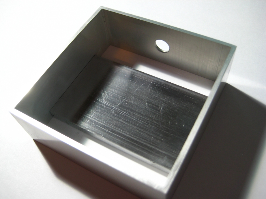

> Beispiel?
Ein pauschales Beispiel ist kaum möglich, da es ja vom Wärmestrom bzw.
der Leistungsdichte abhängt. Grundsätzlich ist aber ein Alugehäuse,
ideal ist hier AlMgSi0,5 wegen der Kombination aus mechanischen Werten
bei Gleichzeitiger Wärmeleitfähigkeit von ~200W/mK, sinnvoll. Das
Gehäuse sollte dabei natürlich wärmeleitend mit den LEDs verbunden sein,
damit es als Ganzes als Kühlkörper wirken kann. Man kann hier zum
Beispiel als Gehäuse Alu-Vierkantrohre nehmen, oder bei Lichtleisten
Alu-Profile etc.
Bei größeren Leistungsdichten kommt man um Zwangskonvektion nicht herum,
entweder mit CPU-Kühlern oder Selbstbaulösungen. Lüfter kann man in
Grenzen auch langsam und unhörbar laufen lassen bzw. gleich leise
Versionen kaufen. Schon ein kleiner Luftstrom erhöht die Kühlleistung
gegenüber natürlicher Konvektion enorm.
Anhang: Beispiel für ein unfertiges Gehäuse eines Strahlers.
70x70x25x2,5mm AlMgSi,05-Vierkantrohr eloxiert mit einem Steg aus
40x66x5mm AlMgSi0,5 wo die LED platziert wurde. Der Übergang vom Steg
zum Gehäuse wird mit Wärmeleitkleber verklebt, wobei es hier wichtig
ist, dass der Spalt so klein wie möglich ist, damit diese
Wärmeleitkleberschicht so dünn wie möglich wird. Das ist jetzt nur ein
Beispiel, wobei ein vollständiger massiver Boden natürlich noch besser
wäre für die Wärmeübertragung auf die Außenwände.
von Lars R. (lrs)
@ E. S.:
Den Gedanken mit dem Vierkant hatte ich auch. Das macht sich wirklich
gut.

"Dass die Aufnahmen mit dem Spektroskop keine quantitative Analyse
ermöglichen ist wie gesagt klar. Dienen nur der Veranschaulichung."
Das ist durchaus ansatzweise möglich, wie ich schon schrieb. Nämlich mit
verschiedenen Belichtungsdauern. Einmal von der Sonne und einmal von der
Lampe (verschiedene Belichtungsreihen für Sonne und Lampe). Nur eine
einzige, überbelichtete Aufnahme taugt nicht.
