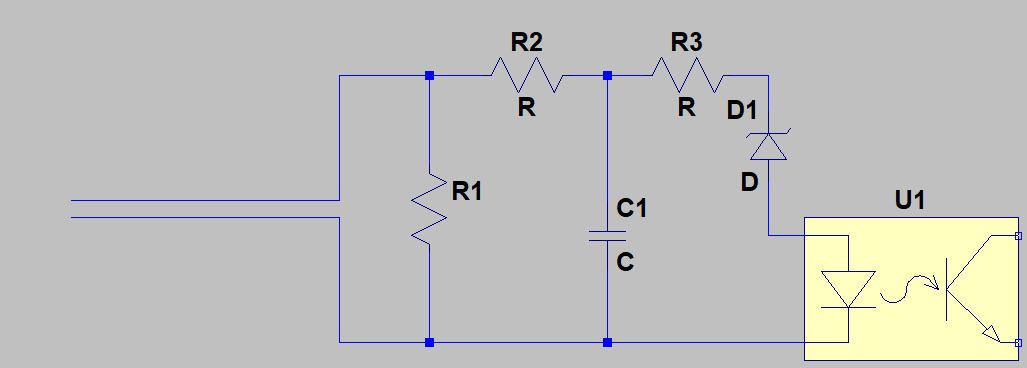

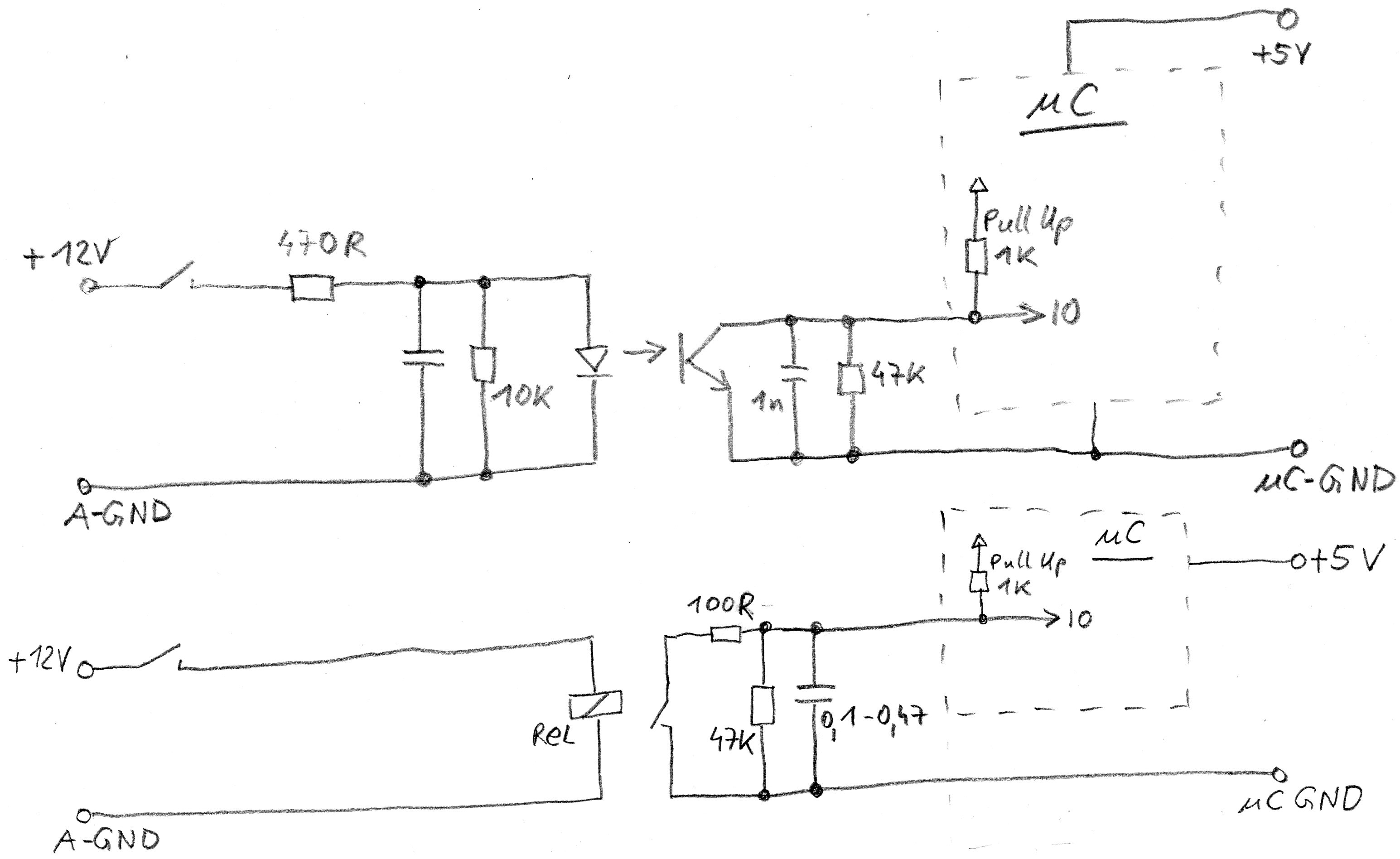

Ich habe ein 12V Signal, welches über einem Optokoppler geschliffen
wird, damit der Arduino erkennen kann, ob auf der Leitung ein Signal
anliegt oder auch nicht. Das 12V Signal wird über einem Taster
geschalten, beudetet, entweder liegt eine Spannung von 12V an, oder es
liegt gar nichts an (auch nicht GND).
Das 12V Kabel hat bis zum Optokoppler etwa eine Leitungslänge von 20m.
Am Arduino ist der interne PullUp Widerstand aktiviert.
Nun meine Frage: Kann es durch äussere Einflüsse passieren, dass auf der
Leitung so viel Strom anliegt, dass der Arduino ein Signal erkennt
(durch Magnetfeld etc...?), obwohl der Schalter nicht gedrückt ist?
Die Leitungen für die Taster liegen in einem eigenem Schlauch, somit
nicht direkt bei 230V Leitungen.
Laut meinen Tests erkennt der Arduino das Signal bereits, sobald auf der
12V Leitung 0,4mA anliegen (verschiedene Widerstande durchprobiert).
Bei der 12V Leitung liegt keine GND Leitung, sondern rein nur die Ader
mit 12V.
Oder macht es Sinn, das GND Kabel bis zum Taster mitzuführen, so dass
entweder 12V oder GND anliegt?
Sollte das Kabel eine bestimmte Isolierung aufweisen?
ich habe das wichtigste als Schaltplan angehängt.
Danke!
Thomas schrieb:> Nun meine Frage: Kann es durch äussere Einflüsse passieren, dass auf der> Leitung so viel Strom anliegt, dass der Arduino ein Signal erkennt> (durch Magnetfeld etc...?), obwohl der Schalter nicht gedrückt ist?
ja
mache deine Schaltung unempfindlicher, mehr Strom durch die LED und
weniger CTR bei kleinerem pullup am Arduino
Wie viel Strom bei 12V sollte man durch die Leitung schicken, damit ich
auf der sicheren Seite bin?
Hilft eventuell ein Kondensator vor dem Optokoppler?
Thomas schrieb:> Wie viel Strom bei 12V sollte man durch die Leitung schicken, damit ich> auf der sicheren Seite bin?
Ich würde diesen Wert nach dem Hersteller richten, Datenblatt...
Thomas schrieb:> Bei der 12V Leitung liegt keine GND Leitung, sondern rein nur die Ader> mit 12V.
Wie soll den dann der Stromkreis geschlossen werden? Über die Erde?
Ob es zu Störungen kommt, hängt hauptsächlich davon ab, wo die Leitung
verläuft. Unter der Erde gibt es wohl kaum ein Problem, direkt neben
einer 50Hz-Starkstromleitung oder einer Mobilfunkstation dagegen schon.
20m sind aber keine wirklich lange Leitung und 0.4 mA ein nicht ganz so
kleiner Strom.
Eine einfache Lösung wäre es, den Abschlusswiderstand durch
Parallelschaltung eines Widerstands zum Optokoppler zu vermindern. Eine
einfache Lösung könnte auch per Software erfolgen: Ein Signal wird erst
als gültig erkannt, wenn es eine Zeitlang, z.B. 100ms lang
ununterbrochen ansteht. Damit werden eventuelle Handy- oder
50Hz-Einkopplungen ausgeblendet.
Die 0.4mA sind zwar nicht gerade viel Strom, trotzdem wundert mich, dass
der Arduinoeingang nicht schon viel früher schaltet. Es sieht ja so aus,
dass du den internen Pullup des Eingangs verwendest.
Der EL817 hat >50% CTR. Mit 2-5mA auf der LED-Seite und einem Pullup am
Kollektor für 1-2mA sollte Ruhe sein. Ein kleines C parallel zur LED
wird nicht schaden, sollte aber nicht notwendig sein.
Ja, aber es gibt viele Möglichkeiten das zu verhindern, manches wurde ja
schon gesagt.
> [..]> ich habe das wichtigste als Schaltplan angehängt.
Na ja, die GND-Leitung im Kabel fehlt.
Und da wären wir bei der ersten Maßnahme:
1. Fläche der Leiterschleife so klein wie möglich halten, d.h. GND bie
der Signalleitung führen, im Idealfall verdrillt.
2. Mehr Strom. Generell: ein eingeprägter Strom ist fast immer besser
als eine Spannung.
3. Tiefpass-Filtern, z.B. mit einem Kondensator. Nicht erst serkundär,
sondern auf der LED-Seite des Optokopplers. Hängt natürlich davon ab,
wie schnell das sein muss. Wenn du Millisekunden Zeit hast es einfach.
4. Schaltpunkt! Du willst ja eine Spannung detektieren. Da ist es doof,
wenn die LED schon bei kleinen Spannungen beginnt zu leuchten. Schalte
eine Z-Diode in Serie zur LED. Dann kannst du diese Spannung z.B. auf 6V
legen und hast so mindestens 6V Störabstand.
Das wäre so eine Lösung, die beim Thema "overengineered" in vorderer
Reihe stünde...
Ja, das Kabel ist eine Antenne.
> (durch Magnetfeld etc...?), obwohl der Schalter nicht gedrückt ist?Thomas schrieb:> Laut meinen Tests erkennt der Arduino das Signal bereits, sobald auf der> 12V Leitung 0,4mA anliegen
Richtig.
Ein Optokoppler transportiert den Strom, dein Everlight817 von 50-600%,
d.h. wenn 0.4mA durch die LED fliessen, fliessen 0.2mA bis 2.4mA aus dem
uC-Eingang nach Masse, was beim internen pull up von ca. 90k ausreicht,
um das Signal auf low zu drücken.
Einfache Abhilfe: Bastel einen kleineren pull up Widerstand extern an
den uC Eingang, z.B. 1k, dann fliessen 5mA, und die LED braucht 1 bis
10mA damit sie den Eingang aktivieren kann.
R1 müsste dann auch auf 1k gesetzt werden, damit die LED genügend Strom
bekommt.
Noch eine Abhilfe: Ein Ferritring (die üblichen Knubbel an
Computerleitungen) durch den die beiden Zuleitungen (Signal und Masse)
der LED gesteckt werden. Dann dient die Leitung nicht mehr als UKW
Antenne.
Weitere Abhilfe: auch gegen kurze Impulse, ein Kondensator parallel zur
LED. Der darf natürlich nur so gross sein, daß deine kürzesten Impulse
auch übertragen werden können.
Tilo R. schrieb:> Das wäre so eine Lösung, die beim Thema "overengineered" in vorderer> Reihe stünde...
Ja, ganz bestimmmt. Und zwar so overengineered, dass D1 die eigentlich
geplante Funktion erfolgreich verhindert.
Die richtige Frage muss lauten: Sind deine äußeren Einflüsse so kräftig,
dass die LED im Optokoppler ausreichend stark leuchtet. Wenn du da mit
Ungemach rechnest, helfen die üblichen Schutzmaßnahmen Leitungen
verdrillen/schirmen, TVS und Tiefpass.
Un da kommt es auf deine äußeren Einflüsse an. Wenn ich einen
Leuchtstoffröhre direkt neben einen Antenne halte, leuchtet die beim
Senden schon mal.

Tilo R. schrieb:> 4. Schaltpunkt! Du willst ja eine Spannung detektieren. Da ist es doof,> wenn die LED schon bei kleinen Spannungen beginnt zu leuchten.> => Schalte eine Z-Diode in Serie zur LED <=.> Dann kannst du diese Spannung z.B. auf 6V> legen und hast so mindestens 6V Störabstand.

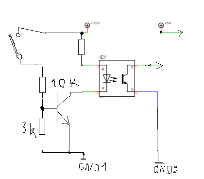

Lothar M. schrieb:> Aber diese geschalteten 12V haben schon die selbe Masse wie dein> Controller? Denn sonst funktioniert das nicht so ohne Weiteres...
wie meinst du das?
natürlich funktioniert das auch bei getrennten Massen, warum auch nicht.
Opto LED Strom eine Masse, die der 12V
Opto Transistor andere Masse, die vom Arduino
Joachim B. schrieb:> wie meinst du das?> natürlich funktioniert das auch bei getrennten Massen, warum auch nicht.
Ich meinte es so, dass im Bild vom TO nur bei gemeinsamer Masse ein
Strom von den 12V in die Masse vom µC fließen kann, die da rechts und
links am Optokoppler angeschlaossen ist.

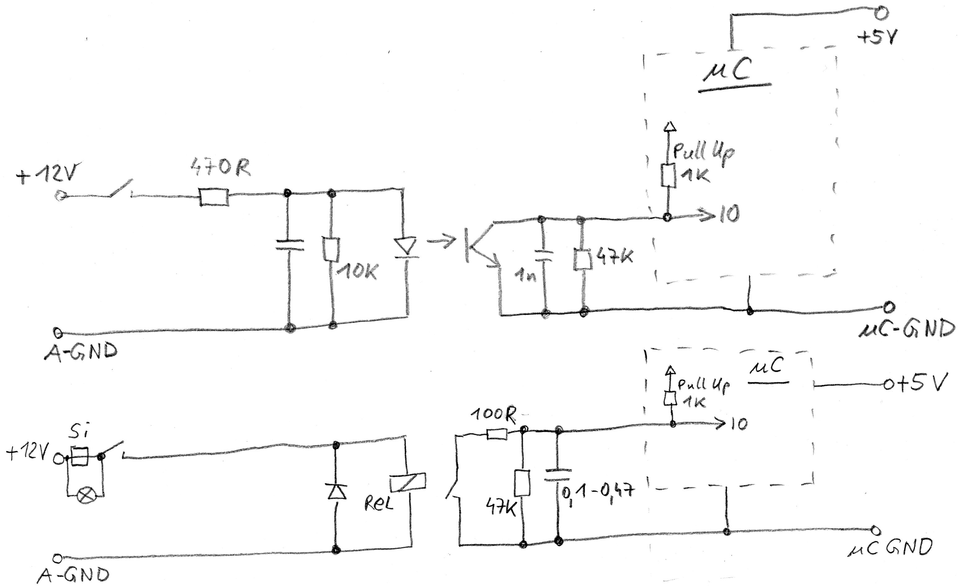

Aber das ist einfach ein Problem der partiellen Schaltpläne, die die
Versorgung der Komponenten aussen vor lassen...
Ich würde es im Fall hier etwa so machen:

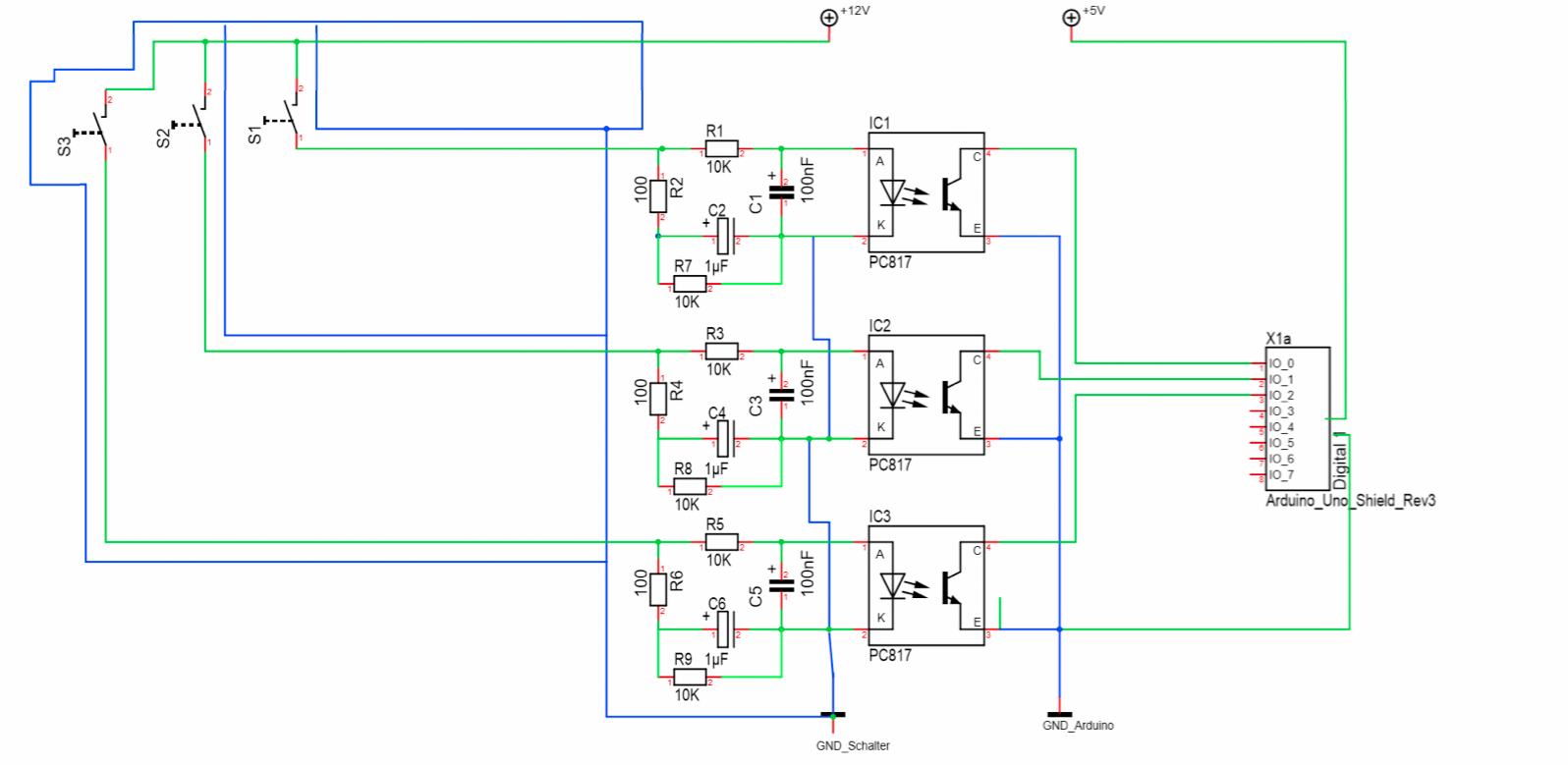

danke für all eure Antworten! Habe habe meinen Plan in meinem ersten
Beitrag etwas minimal gehalten, habe eben noch einen Plan gezeichnet,
wie es derzeit auf meiner Lochrasterplatine aussieht.
Es geht hier nicht nur um einen Schalter, sondern um mehrere.
Schalter & Arduino würde ich gerne getrennt lassen, es sind also 2
Spannungsquellen.
Ich frage mich nur, wie ich da die GND Leitung mitschleifen kann? An
einem Ende knüpfe ich am GND der Spannungsquelle an, und das andere
Ende?
Danke!
Vielleicht erklärst du mal C2, C4 und C6? IMHO entladen sich die bis
knapp unter die Flussspannung der LEDs und machen dann das Ganze
superempfindlich.
Wenn schon (Tastenstom zur Kontaktreinigung?), dann muss parallel zu den
LEDs auch noch ein R, damit sie die Cs auch wieder entladen können.
Ich würde diese Cs weglassen und stattdessen parallel zu C1, C3 u. C5
einen Widerstand legen. Auch sind die 10k (R1 ff.) zu groß, lieber etwas
mehr Strom und damit niederohmiger. Das verbessert die
Störempfindlichkeit.
Zu den GNDs:
Wenn du schon Optokoppler verwenden willst, dann trenne auch die GNDs.
Den GND der 12V führst du dann auf die Platine mit den OKs. Die +12V zu
den Schaltern, wie gezeichnet. Und verwende an den Kollektoren externe
Pullups auf die Prozessorspannung, nicht die internen des Prozessors.
Mach die so niederohmig, dass der Kollektor noch schaltet, beim EL817
muss mindestens 50% des LED-Stromes fließen können. Es gibt den 817 auch
selektiert mit höherem und enger begrenztem CTR, z.B. den 817A mit CTR
von 80...160.
Wenn du die Optokoppler einsparen willst, dann nimm die Variant von
Lothar Miller.
Thomas schrieb:> Ich frage mich nur, wie ich da die GND Leitung mitschleifen kann?
Du musst doch gar keinen GND mitschleifen, sondern die 12V. Du musst
allerdings die 12V-Masse mit der 5V-Masse verbinden.

einzuzeichnen. Dann sieht man leichter, ob ein Stromkreis geschlossen
ist oder nicht.
Die 10k sind zu hochohmig bei einem garantierten "Current transfer ratio
CTR : MIN. 50% at IF=5 mA, VCE=5V" laut Datenblatt, weil damit der
Diodenstrom irgendwo im zufälligen und undefinierten Bereich ist. Ich
empfehle sehr, das Datenblatt auch zu lesen und vor allem versuchen zu
verstehen. Denn dort drin ist die Grundlage für die Funktion deiner
Schaltung.
Und wie gesagt: die Optokoppler sind vollkommen unnötig, wenn die
beiden Massen sowieso verbunden sind.
Aber auf der anderen Seite kann man so den Wissenstand des Entwicklers
zum Zeitpunkt der Entwicklung leichter abschätzen und seine Fehlersuche
dementsprechend ausrichten...
Lothar M. schrieb:> Und wie gesagt: die Optokoppler sind vollkommen unnötig, wenn die> beiden Massen sowieso verbunden sind.
Nein, beide Massen sind nicht verbunden, daher der Optokoppler.
Der Andere schrieb:> Die 12V und die Masse klemmst du an deiner Platine mit den Optokopplern> an die Leitung.
Die Masse des Optokopplers habe ich mitlerweile fest verlötet, kann man
es auch so machen, wie ich es in der Grafik dargstellt habe? (um die
Störempfindlichkeit zu verbessern)
HildeK schrieb:> Vielleicht erklärst du mal C2, C4 und C6? IMHO entladen sich die bis> knapp unter die Flussspannung der LEDs und machen dann das Ganze> superempfindlich.> Wenn schon (Tastenstom zur Kontaktreinigung?), dann muss parallel zu denLEDs auch noch ein R, damit sie die Cs auch wieder entladen können.
Korrekt, zur Kontaktreinigung. Entladen sich diese nicht über den
Optokoppler?
Thomas schrieb:> Hallo,>> Lothar M. schrieb:>> Und wie gesagt: die Optokoppler sind vollkommen unnötig, wenn die>> beiden Massen sowieso verbunden sind.>> Nein, beide Massen sind nicht verbundenWarum zeichnest du es dann so? Jetzt schon mehrfach!
Zeichne deine 12V Spannungsquelle ein. Eine Spannungsquelle hat zwei
Anschlüsse. Der negative Pol dieser Spannungsquelle muß mit der Kathode
des Optokopplers verbunden werden. Der positive Pol über den Taster und
mindestens einen Vorwiderstand mit der Anode. Wenn du einen Optokoppler
steuerst, müssen da also zwei Leitungen hin gehen. Bei dreien brauchst
du natürlich den Minuspol der 12V Quelle nur einmal hinzuführen.
Ein Optokoppler hat keinen "Masse" Anschluß!
Er hat auf der Eingangsseite zwei Anschlüsse, das sind die Anode und
Kathode einer (Infrarot-)LED.
Thomas schrieb:> Nein, beide Massen sind nicht verbunden, daher der Optokoppler.
Dann musst du im Schaltplan aber unterschiedliche Massesymbole
verwenden!
Und du darfst sie auch nicht verbinden, oder?
> Entladen sich diese nicht über den Optokoppler?
Sieh dir mal die Kennline der Optokoppler-LED im Optokoppler-Datenblatt
an. Welcher Strom fließt da bei Uf=1V oder bei 0,8V? Wie lange braucht
also der Kondensator, bis er entladen ist?
Thomas schrieb:> Entladen sich diese nicht über den> Optokoppler?
Wenn du lange genug wartest, dann möglicherweise schon, auch schon wegen
der Selbstentladung. Die LED dürfte bei sehr kleinen Strömen ca. 1V
Flussspannung haben. Und viel weiter entlädt sich das C dann nicht,
außer du wartest lange. Dann brauchst du nur eine etwas energiereichere
Einkopplung von 200-300mV Amplitude und schon gibt die LED Licht ab.
Mach wenigstens parallel zum C eine R - 1k oder auch 10k (tau = 10ms)
reichen, wenn die Tasten manuell betätigt werden.
Und, entgegen vereinzelter Ansichten: die blauen Leitungen am Schalter
vorbei sind nett, aber nicht notwendig.
Gib den LEDs ausreichend Strom, nimm einen 817A und verwende den minimal
möglichen Pullup-R am OK-Kollektor.
LED-Strom * CTRmin = Ic; Rc = 5V/Ic, mit Zahlen (817A):
4mA*0.8 = 3.2mA; Rc = 1.56kΩ, wähle 1.8k. Fertig.

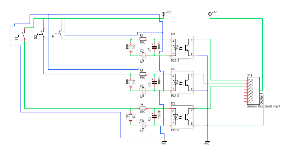

Thomas schrieb:> Ich frage mich nur, wie ich da die GND Leitung mitschleifen kann? An> einem Ende knüpfe ich am GND der Spannungsquelle an, und das andere> Ende?
es gibt 2 Spannungsquellen!
solange du nicht verräts ob 12V GND UND 5V GND identisch sind kann man
nicht sinnvoll antworten
Joachim B. schrieb:> solange du nicht verräts ob 12V GND UND 5V GND identisch sind kann man> nicht sinnvoll antworten
Hat er doch getan:
Sorry für die Verwirrungen wegen den Spannungsquellen, wusste nur nicht,
wie ich es in der Grafik einzeichnen sollen.
Der Optokoppler ist absicht und soll auch bleiben.
Habe jetzt noch beim 1uF Kondensator einen Widerstand von 10k eingefügt,
damit sich dieser auch wieder komplett entladen kann.
HildeK schrieb:> Und, entgegen vereinzelter Ansichten: die blauen Leitungen am Schalter> vorbei sind nett, aber nicht notwendig.
Ich werde Sie einfach mitführen, Schaden wird es nicht.
Kann ich vom GND das Anfang und Ende der Leitung von der gleichen
Stelle entnehmen und bis zum Schalter führen, so wie es in der Grafik zu
sehen ist?
Ist es mit einfachen mitteln möglich, externe Störquellen zu testen? Um
den Unterschied mit und ohne GND Leitung feststellen zu können?
Danke

juergen schrieb:> Wie ist das damit?
Was für einen Vorteil hat der Transistor vor dem Optokoppler?
Zu meiner obigen letzten Schaltung: kann ich den GND ohne einen
Verbraucher einfach wie auf der Schaltung durch das Kabel zum Schalter
und zurück mitziehen?

HildeK schrieb:> Aber die Hinweise, der OK-LED einen größeren Strom zu verpassen> natürlich in Verbund mit einem niederohmigen Kollektorwiderstand am> OK-Transistor, und ggf. die 12V vom Schalter mit einem Teiler zu> versehen, die ignorierst du?
Nein, ignoriere ich nicht. Den Widerstand vor dem OK zu verkleinern und
dem Arduino einem Pullup mit entsprechenden Widerstand habe ich vor,
damit der Eingang erst bei etwa 4mA reagiert.
HildeK schrieb:> juergen schrieb:>> Wie ist das damit?>> Der Transistor ist, vorsichtig ausgedrückt, völlig überflüssig.
Möglich? Aber Störsicherheit ist damit auf jeden Fall gegeben!
Thomas schrieb:> Nein, ignoriere ich nicht. Den Widerstand vor dem OK zu verkleinern und> dem Arduino einem Pullup mit entsprechenden Widerstand habe ich vor,> damit der Eingang erst bei etwa 4mA reagiert.
Warum machst du das an den Strömen fest? Warum nicht an der Spannung am
Eingang?
juergen schrieb:> Möglich? Aber Störsicherheit ist damit auf jeden Fall gegeben!
Meiner Ansicht nach wird sie dadurch kleiner. Der Transistor reagiert an
der Basis schon ab 0.6V, die LED ab ca. 1V. Außerdem verstärkt dein
Transistor eine eingekoppelte Störung noch.
Den Rest der Basisbeschaltung kannst du an der LED auch anbringen. War
ja der Vorschlag schon mehrfach.
juergen schrieb:> Warum machst du das an den Strömen fest? Warum nicht an der Spannung am> Eingang?
Wenn für das Auslösen ein gewisser Strom gebraucht wird, dann heißt das,
die Schaltung ist niederohmiger und man benötigt eine gewisse Leistung,
damit sie aktiv wird. Eine 12V-Quelle liefert die paar mA ohne weiteres,
ein Störquelle nicht.
Du könntest jetzt den LED-Strom auf 100µA einstellen und den
Arbeitswiderstand am Kollektor auf 50kΩ. Oder du nimmst 5mA und hast als
Arbeitswiderstand 1kΩ. Beides geht bei CTR=100%. Aber die erste Variante
schaltet bei eingekoppelten 200µA, die zweite noch lange nicht.
Deshalb auch der Teiler, die geschalteten 12V sollten z.B. 1:1 oder auch
1:2 runtergeteilt werden. Der Spannungsteiler belastet dadurch auch
eingestreute Störungen bei offenem Schalter und die müssten viel
energiereicher sein, damit sie wirken. Das ist ja auch bei deinem
Spannungsteiler an der Basis so.
Hab mal mit ein paar Geräte die Störungen getestet. Ein 2200W Fön, ein
Wasserkocher und ein Lötkolben. Eine Störungen ist dabei nicht
entstanden.
Mit Arbeitswiderstand meinst du den Pullup am Pin Eingang oder?
So ist der Test auch Harmlos, weil in diesem Kabel Hin-Leiter und
Rück-Leiter direkt nebeneinander verlaufen. Deren Magnetfelder löschen
sich gegenseitig aus.
Interessanter sind elektromagnetische Felder, die von Funken ausgehen.
Alte Leuchtstoffröhren mit Bimetall-Starter und Drosselspule waren dafür
zum Beispiel bekannt.
Oder Fotoapparate mit Xenon Blitzer.
Manche Geräte lassen sich durch die Piezo-Zünder von Feuerzeugen stören.
Und natürlich der Klassiker: Handy daneben legen und sich anrufen
lassen.
Stefan U. schrieb:> Und natürlich der Klassiker: Handy daneben legen und sich anrufen> lassen.
Ok, geht aber genauso wenn ich jemanden Anrufe oder? (mobilbox,...)
Thomas schrieb:> Sorry für die Verwirrungen wegen den Spannungsquellen, wusste nur nicht,> wie ich es in der Grafik einzeichnen sollen.
es gibt verschiedene GND Symbole bei eagle, z.B. AGND dann darf das auch
2 Netze sein und jeder erkennt das die nicht verbunden sind.
Thomas schrieb:> Habe jetzt noch beim 1uF Kondensator einen Widerstand von 10k eingefügt,> damit sich dieser auch wieder komplett entladen kann.
Traust du der LED nicht zu, den Kondensator leer zu kriegen?
HildeK schrieb:> Die LED dürfte bei sehr kleinen Strömen ca. 1V Flussspannung haben. Und> viel weiter entlädt sich das C dann nicht, außer du wartest lange. Dann> brauchst du nur eine etwas energiereichere Einkopplung von 200-300mV> Amplitude und schon gibt die LED Licht ab. Mach wenigstens parallel zum> C eine R - 1k oder auch 10k (tau = 10ms) reichen, wenn die Tasten> manuell betätigt werden.Wolfgang schrieb:> Traust du der LED nicht zu, den Kondensator leer zu kriegen?
Na was nun? Brauche ich hier einen Widerstand oder nicht?
Thomas schrieb:> Na was nun? Brauche ich hier einen Widerstand oder nicht?
Nicht zum Entladen des Kondensators, aber um den minimal nötigen Strom
zu erhöhen.
Ja das ist gut. Der Transistor verstärkt auch kleinste Störungen dann
direkt auf ein Level, dass der Arduino es auch mitkriegt.
Applaus.

> Hier mein Vorschlag...
Der interne Pull-Up Widerstand im Mikrocontroller hat sicher weit mehr
als 1k Ohm. Daher würde ich Platz für einen externen Pull-Up Widerstand

Mani W. schrieb:> Hier mein Vorschlag...
Warum 25mA für die OK-LED?
Auch wenn die Maximum Ratings 50mA als Limit nennen, ich finde das
übermäßig viel für diese Anwendung.
Joe F. schrieb:> juergen schrieb:>> Wie ist das damit?>> Ja das ist gut. Der Transistor verstärkt auch kleinste Störungen dann> direkt auf ein Level, dass der Arduino es auch mitkriegt.> Applaus.
Das glaube ich gar nicht mal. Man könnte aber auch noch zusätzlich, wenn
das beruhigt, einen Kondensator parallel zu dem 3KOhm-Widerstand
schalten.
Dann kann gar nichts mehr passieren. Probiers' doch einfach mal aus!
> Aber was war nochmal die Frage?
Störsicherheit!
Den Vorschlag von Mani W. finde ich gut. Mit 470 Ohm fließt schon mal
vernünftig Strom durch die LED im Optokoppler und die Schaltung dürfte
so auch höchstwahrscheinlich störsicher sein, auch mit 20m Leitung.
Falls nicht, würde ich das mit dem zusätzlichen Transistor probieren.
Ob der Transistor im Optokoppler die Spannung am Pull Up-Widerstand
soweit wie nötig runterziehen kann, ist auch nicht unbedingt gesagt.
Fraglich, ob dafür genügend Basisstrom generiert werden kann.
Falls nicht, müßte noch eine Verstärkerschaltung am Ausgang folgen.
Dann am besten mit dem Optokoppler 6N136. Dann wären am Ausgang 5V und
0V für high und low möglich.
juergen schrieb:> Ob der Transistor im Optokoppler die Spannung am Pull Up-Widerstand> soweit wie nötig runterziehen kann, ist auch nicht unbedingt gesagt.> Fraglich, ob dafür genügend Basisstrom generiert werden kann.
Natürlich kann er das.
CTR ist > 50%, beim A-Typ >80%. 1k an 5V sind 5mA, dafür braucht man
dann einen LED-Strom von >10mA bzw. beim A-Typ von >6.25mA. Also:
Verstärker am Ausgang überflüssig!
juergen schrieb:> Dann kann gar nichts mehr passieren. Probiers' doch einfach mal aus!>>> Aber was war nochmal die Frage?>> Störsicherheit!
Erläutere doch bitte mal, wie der Transistor die Störsicherheit erhöhen
soll. Ich komme nicht dahinter.
Joe F. schrieb:> Erläutere doch bitte mal, wie der Transistor die Störsicherheit erhöhen> soll. Ich komme nicht dahinter.
Ja bitte, für mich auch!
Ich hatte ja weiter oben schon mal versucht darzustellen, warum ich
glaube, dass sie dadurch sogar geringer wird.
Und sollte es sich wider Erwarten (Praxis) doch nicht ausgehen, dann
den Pull-Up auf 1,5 bis 2,7 Kilo erhöhen...
Joe F. schrieb:> Erläutere doch bitte mal, wie der Transistor die Störsicherheit erhöhen> soll. Ich komme nicht dahinter.HildeK schrieb:> Ja bitte, für mich auch!>> Ich hatte ja weiter oben schon mal versucht darzustellen, warum ich> glaube, dass sie dadurch sogar geringer wird.
Und für mich auch, bitte...

Mani W. schrieb:> Ja, das wird ein Rehlein sein, klein und zart, aber doch sehr> unempfindlich...>> Man muss nur das Prellen der Hinterläufe beachten...
Ich habe die ursprüngliche Schaltung mit Optokoppler jetzt
darunter mit einem "Rehlein" (Relais) gezeichnet...
Der Aufwand ist wesentlich einfacher und die Störspannungsfestigkeit
von der Eingangsseite maximal hoch - mit dem 1K Pull-Up klappt das
ohne Datenblätter studieren zu müssen...
Die Freilaufdiode kann man sich auch sparen, da ja nur Taster
als Bedienung vorgesehen sind...
Dieser ganze Thread wird bei mir unter "greatest bullshit 2017"
abgespeichert. Highlight ist die Idee, Störimpulse per Transistor zu
verstärken.
Die erste Schaltung vom TO ist vollkommen ausreichend. Einen Kondensator
parallel zum Optokoppler oder eine ESD Diode könnte man dem ganzen noch
gönnen.

Joe F. schrieb:> Aber mal im Ernst: wie lange ist denn so ein Störimpuls (eingekoppelt,> ESD)?
Bürstenfeuer von einer nicht entstörten Bohrmaschine hat zwar nur kurze
(wenige ns) Pulse aber bis zu kHz Wiederholrate und das u.U. alle 10-20
ms.
Da halte ich die Schaltung von Mani (ohne die 47K) schon für optimiert.
Bei einer professionellen Schaltung würde man auch noch darauf achten
daß ein Kurzschluß auf der 12 V Leitung strombegrenzt ist und auch
Störungen hierauf keine Rückwirkung auf den 5V-Teil haben. (Kondensator
gegen Metallgehäuse oder Drossel oder Längswiderstand).
Gruß Anja
Joe F. schrieb:> Wie viel Energie braucht man, um eine LED zum leuchten zu bringen?
Burst-Generator mit der LED-Leitung in der Koppelzange reicht aus um die
LED im Takt blinken zu lassen.
Gruß Anja
Mani W. schrieb:> Die Freilaufdiode kann man sich auch sparen, da ja nur Taster> als Bedienung vorgesehen sind...
YMMD.
Die Induktionsspitze vom Relais streut dir auch sicher nicht in deinem
Controller?
Wie man's mag. Dann sollen sich die Tasterkontakte aber nicht über
Abreißfunkten beschweren. Brutzelreste erhöhen nicht gerade die

Joe F. schrieb:> juergen schrieb:>> Dann kann gar nichts mehr passieren. Probiers' doch einfach mal aus!>>>>> Aber was war nochmal die Frage?>>>> Störsicherheit!>> Erläutere doch bitte mal, wie der Transistor die Störsicherheit erhöhen> soll. Ich komme nicht dahinter.
Auf vielfachen Wunsch: Die Basis des Transistors liegt über den
3k-Widerstand auf GND. Da muß erst mal eine Störspannung gegenankommen!
Was die Ausgangsseite anbelangt, die Bemessung des Pull-Up-Widerstandes;
das steht doch alles genauestens erklärt in Fachbüchern (festverdrahtete
Logik (Grundlagen zu TTL /CMOS-Schaltungen). Da braucht man doch nur
kurz reingucken, dann weiß man, was zu tun ist. So ein einfacher Kram
ist doch kein Diskussionsthema, wenn man selber leicht Klarheit schaffen
kann!
Ich werde auch keine Berechnungen anstellen, ob die erforderlichen
Potentiale am Ausgang des Optokopplers erreicht werden. Falls es nicht,
schaltet mal halt einen Verstärker dahinter. Mein Vorschlag war eine
Alternative. Wie eine solche Schaltung aussieht, kann man in der
Elektor-Fachbuchreihe (30x Schaltungen) von 1982 nachvollziehen.
LG
juergen schrieb:> Auf vielfachen Wunsch: Die Basis des Transistors liegt über den> 3k-Widerstand auf GND. Da muß erst mal eine Störspannung gegenankommen!
Das geht auch parallel zur OK-LED. Und da muss der Pegel noch größer
werden wie bei der BE-Strecke (rund 1V statt 0.6V). Wo ist der Vorteil?
Ich sehe nur einen Nachteil, dass nämlich der Strom durch die BE-Strecke
durch den Transistor um z.B. 100 (beispielhaft) verstärkt wird, dass
also die LED schon bei einem hundertstel ausreichend leuchtet. Also um
Faktor 100 empfindlicher als ohne Transistor.
Den OK kannst du auch ersatzweise als Transistor ansehen, mit einer
Stromverstärkung von 0.5 ... 6 (bei dem o.g. OK). Du machst daraus einen
zweistufigen Verstärker, in Summe mit dann 50 ... 300 Stromverstärkung.
> Was die Ausgangsseite anbelangt, die Bemessung des Pull-Up-Widerstandes;> das steht doch alles genauestens erklärt in Fachbüchern (festverdrahtete> Logik (Grundlagen zu TTL /CMOS-Schaltungen). Da braucht man doch nur> kurz reingucken, dann weiß man, was zu tun ist.
Doch, in dem Fall ist der ausgangsseitige Pullup ein Teil der
Übertragungsfunktion. Durch den fließt ein Strom, proportional zum Strom
durch die OK-LED - mit dem Faktor CTR, und nicht mehr. Machst du den
hochohmig, wird schon bei kleineren LED-Strömen geschaltet.
> So ein einfacher Kram> ist doch kein Diskussionsthema, wenn man selber leicht Klarheit schaffen> kann!
Offenbar ist es dir (noch) nicht klar. Wo ist das Verständnisproblem?
Anja schrieb:> Bei einer professionellen Schaltung würde man auch noch darauf achten> daß ein Kurzschluß auf der 12 V Leitung strombegrenzt istHelmut L. schrieb:> Die Induktionsspitze vom Relais streut dir auch sicher nicht in deinem> Controller?
Habe das Schaltbild ergänzt für die Leute, die nicht jedes einzelne
Bauteil einsparen wollen...
Das kleine Lämpchen (Led mit Vorwiderstand) parallel zur Sicherung
würde bei einem Schluss auf den
Tasterleitungen im Fehlerfall dann etwas aufleuchten...
Wolfgang schrieb:> Mani W. schrieb:>> Die Freilaufdiode kann man sich auch sparen, da ja nur Taster>> als Bedienung vorgesehen sind...>> Wie man's mag. Dann sollen sich die Tasterkontakte aber nicht über> Abreißfunkten beschweren. Brutzelreste erhöhen nicht gerade die> Kontaktfreudigkeit.
Ein 12V Miniatur-Printrelais für 8A/250VAC hat beispielsweise
660 R
18 mA
Das ist selbst für einen Printtaster kein Problem...
Mani W. schrieb:> Habe das Schaltbild ergänzt für die Leute, die nicht jedes einzelne> Bauteil einsparen wollen...
Zu was sind denn die beiden 47K Widerstaende gut? Die kannst du
weglassen da ueberfluessig. Und sag jetzt nicht zum entladen der Cs. Die
werden schon durch die Kollektor-Emitterstrecke bzw. duch den
Relaiskontakt entladen.
