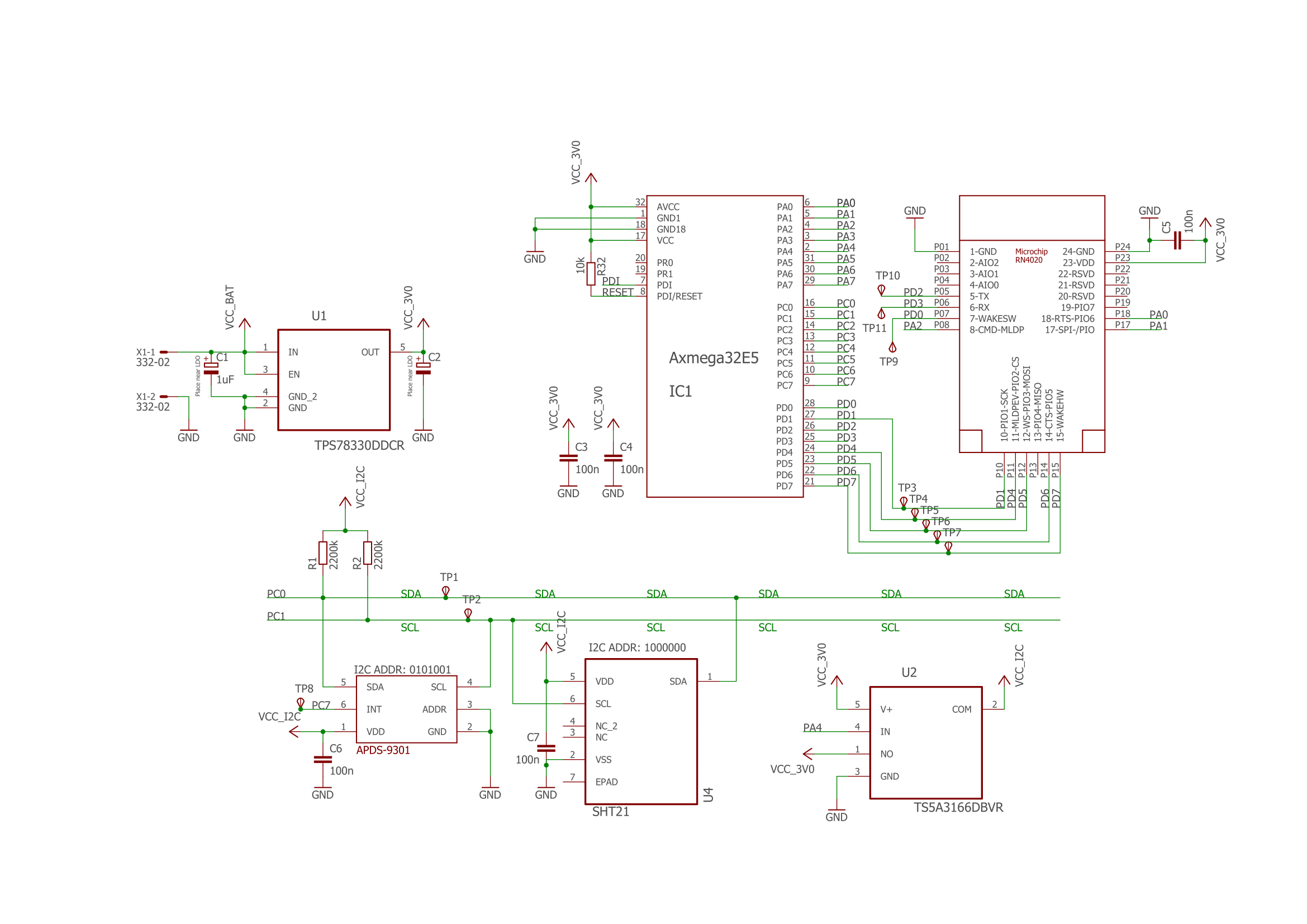

Hallo zusammen
Vielleicht gibt es ja hier Batterie-Experten unter Euch.
Also ich habe eine Schaltung entwickelt, die zwei Sensoren, einen uC und
ein Bluetooth LE Modul enthält. Auf Nachfrge einer Android-App werden
die Sensorwerte entsprechend abgefragt.
Im Idle-Zustand verbraucht die gesamte Schaltung bei 3,3V ca. 250 uA.
Sämtliche Devices lassen sich stabil bis 1,8 V betrieben und verbrauchen
dann ca. 700 uA. Das habe ich jetzt über einen längeren Zeitraum bereits
sehr erfolgreich getestet (mit einem Netzteil).
In der Schaltung selber gibt es noch Einsparpotenzial, da ich zum
Debuggen LED genutzt habe und die Sensoren dauerhaft gepowert sind etc.
Jetzt suche ich ich für die finale Version nach einer Lösung, um das
ganze mit einer Batterie zu betreiben.
Schön wären folgende Sachen:
- Die Batterie sollte Platzsparend sein, da ich gerne (kein Muss) ein
Case eines RaspberryPi Zero verwenden würde.
- Keine extrem exotische Lösung, wo eine Batterie / Akku 20 € kostet.
Ich würde die Sensoren gerne in jedem Raum platzieren
- Das Device sollte eine Mindestlaufzeit von mehreren Monaten haben
Im Idealfall würde ich natürlich gerne auf einen Regler verzichten.
Falls dieser Muss, dann wäre ein Linearregler keine Option oder?
Vielen vielen Dank im Voraus für Eure Antworten!

von AN D. (schoensittich)
Hallo zusammen und vielen Dank für Eure Antworten!
Also ich hab mal bei den LDO's geschaut und einen ziemlich guten von TI
gefunden.
Den Schaltplan hab ich mal angehangen.
Im Internet bin ich auf folgende Batterie gestoßen:
http://www.akkushop.de/de/er14505-lithium-batterie-aa-mignon-36-volt-2400mah/?gclid=Cj0KCQiAgNrQBRC0ARIsAE-m-1zOE7rJz_nrF0WVzhjv4h8-xdgzenXyxcOID3tK9SKrvFEQkvc4DI0aAj_6EALw_wcB
Mal ne ganz andere Frage. Die Batterie hat eine Nennspannung von 3,6 V
und wahrscheinlich eine Leerlaufspannung von > 4V. Was passiert, wenn
eine Lithiumbatterie langsam leer wird. Muss man die Entladung ab einer
gewissen Spannung begrenzen bzw. stoppen oder kann ich die so lange
entladen, bis die Schaltung nicht mehr funktioniert?

von Conny G. (conny_g)
> gefunden.
Braucht's von 3.6V nach 3.3V einen Regler?
Conny G. schrieb:
>> gefunden.
Ich regle nach 3,0 V.
Ausserdem ist 3.6 V die obere Speziikationsgrenze der meißten verbauten
Devices.
von Jörg R. (solar77)
AN D. schrieb:
> Conny G. schrieb:
>>> gefunden.
> Devices.
Bei 250uA Laststrom würde ich eine Diode nehmen die einen geringen
Spannungsabfall hat. Dann kommst Du auf ca. 3,3 Volt.
https://www.reichelt.de/1N-UF-AA-Dioden/1N-5817/3/index.html?ACTION=3&LA=446&ARTICLE=41848&GROUPID=2987&artnr=1N+5817&SEARCH=1N%2B58
von Alex (Gast)
Conny G. schrieb:
> gefunden.
Mach ne schottky diode dazwischen
von Stefan F. (Gast)
Der Spannungsabfall an Shottky Dioden ist nicht geringer, als an
üblichen Spannungsreglern. Allerdings haben Shottky Dioden keine
Ruhestromaufnahme, was man als Vorteil werten mag.
Dafür ist der Nachteil instabile Ausgangsspannung, wenn der Laststrom
schwankt. Für µC ist das typischerweise kein Problem. Für analoge
Schaltungen allerdings häufig schon.
