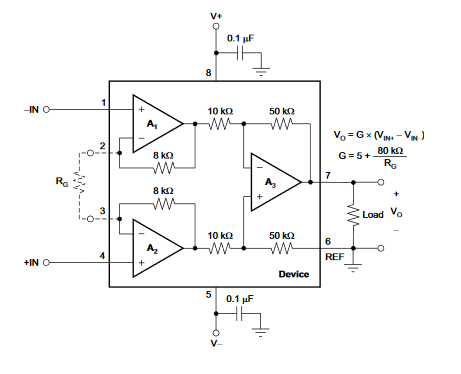

Ich muss ein differenzielles Sensorsignal messen, so im Bereich von
5-25mV. Dazu würde ich dieses gerne zuerst verstärken, z.B. mit einem
Differenzverstärker wie dem INA827 von TI
(http://www.ti.com/lit/ds/symlink/ina827.pdf)
Den Gain kann ich über den Widerstand einstellen, sinnvoll wären etwa um
die 100. Eine Anforderung ist jetzt auch, dass ich detektieren muss,
wenn der Sensor gar nicht angeschlossen ist. Eine Idee war deshalb, dass
ich den +IN-Eingang mit einem Pullup auf die Versorgungsspannung des
Differenzverstärkers ziehe und den -IN-Eingang mit einem Pulldown auf
GND. Die Idee dahinter ist, dass der Differenzialverstärker das
Maximalsignal ausgibt, das wäre dann ein Zeichen dafür, dass kein Sensor
angeschlossen ist oder dieser defekt ist.
Meine Frage ist jetzt, ob das mein Differenzverstärker lustig findet.
Die Eingangsspannung ist deutlich über dem, was er verstärken kann. Er
wird also die maximale Ausgangsspannung ausgeben. Die Frage ist aber,
was er intern macht, versucht er trotzdem, die Spannung zu verstärken
und zieht z.B. zu viel Strom oder gehen intern die Transistoren einfach
in Sättigung und der Differenzverstärker verstärkt einfach nicht weiter,
trägt aber keinen Schaden davon?
MFG Corono

Dem ist das wohl völlig egal, da es sich ja um einen
Instrumentenverstärker mit sehr hochohmigen Eingängen handelt, kann man
einen Schutzwiderstand vor die Eingänge schalten. Die eigentliche Frage
ist, wieweit dein Sensorsignal durch die Belastung verfälscht wird. Wenn
es z.B. eine Brücke ist, wird die ja durch die Widerstände verändert.
Aber wir wissen ja wie üblich nichts über das eigentliche Problem.

Auf die Idee mit dem Pullup/Pulldown bin ich eigentlich in folgendem
Dokument gestossen:
http://www.ti.com/lit/an/sbaa189/sbaa189.pdf
Da wird genau das für Temperaturfühler vorgechlagen.

Ich brauche die Pullup/Pulldown-Widerstände, weil kein Puls ein gültiges
Signal sein kann, ein dauernd anliegender Puls hingegen nicht.
Wie würdest du es dann lösen, wenn es jetz überdimensioniert ist? Ich
könnte direkt mit einem ADC messen, da ich aber mehrere solcher Eingänge
bräuchte, müsste ich mit externen ADCs arbeiten, was nicht wirklich
weniger Aufwand wäre. Ein Komparator direkt auf 5-25mV finde ich nicht
so schön, vor allem, weil ich hohe CommonMode-Störungen auf dem Signal
haben werde. Neben vorgeschaltetn Filtern würde ich vieles davon auch
über den Differenzialverstärker rausfiltern, deshalb auch der Ansatz.
