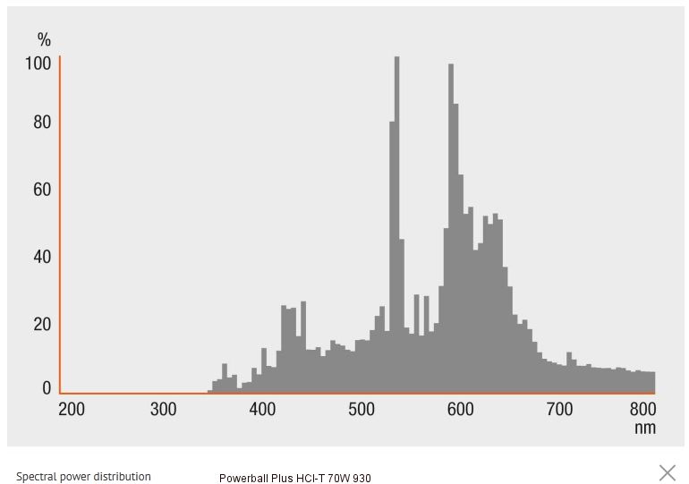

von VS. (Gast)
DAC schrieb:
> Gibt es noch andere Möglichkeiten, möglichst natürlich
> wirkendes Sonnenlicht mit LEDs zu erzeugen?
Mit LEDs wohl nicht. Um welchen Leistungsbereich (noch besser
zusätzlich: Um welche Anwendung genau) geht es denn überhaupt?
Für weitestgehend natürlich wirkende Beleuchtung wäre ein Ansatzpunkt,
verschiedene Hochdruck-Entladungslampen zu kombinieren.
Von verschiedenen Herstellern wurden die verschiedensten Lampen
entwickelt.
(Stadionbeleuchtung [hohe Leistung] bis hin zu "Shoplight" [Beleuchtung
von Auslegeware auf verschiedene Art, mit diversen Farbzusammensetzungen
und weiteren Eigenschaften]. Mit der Kombination solcher Lampen ein
nahezu ideales "Sonnenlicht" nachahmen zu wollen, ist ein weit
vielversprechenderes Vorhaben.
Nur muß man in Kauf nehmen, daß Hochdruck-Entladungslampen allgemein
erst ab einem bestimmten Leistungsbereich - >30W - verfügbar sind. Und
viele Typen sogar nur ab 70W, oder noch mehr. (Ausgenommen vielleicht
Kfz- also Xenon-Lampen ... welche aber wiederum spektral mehr Lücken und
Spitzen aufweisen, so weit ich weiß.)
Deshalb meine Frage nach der Anwendung.

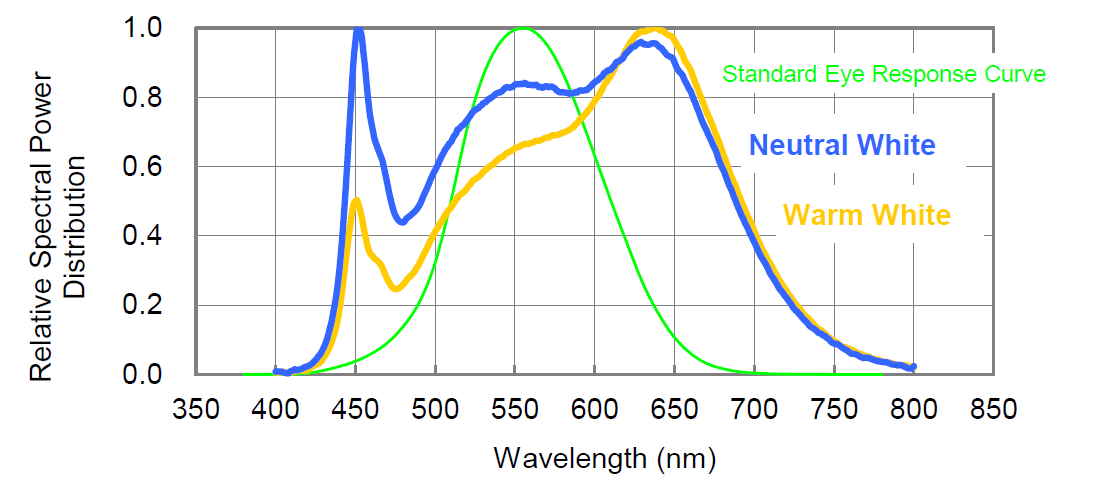

von DAC (Gast)
Danke für die Antworten!
Harald W. schrieb:
> Das geht m.E. nicht, weil die Sonne ein kontinuierliches Spektrum
> hat und LEDS immer nur einzelne Bereiche aussrahlen.
Wenn man die Spektren der Werbeindustrie anschaut, sieht es nach einem
kontinuierlichen Spektrum aus:
kaltweiß:
https://www.stemmer-imaging.de/media/cache/default_image_dialog/uploads/illumination/li/lichtspektrum-weisse-led-io.jpg
warmweiß:
http://www.ledlager.de/media/catalog/product/cache/2/image/9df78eab33525d08d6e5fb8d27136e95/r/7/r7s-led-118mm-lichtspektrum.jpg
Sieht das Spektrum einer weißen LED in der Realität eher so aus?
http://www.richtig-hell.at/typo3temp/pics/3_Spektren_c31b13ddf9.jpg
Danke für den Hinweis mit den Hochdruck-Entladungslampen! Ich glaube, im
Aquarienbereich benutzt man auch gerne Hg-Entladungslampen.
Mir geht es rein ums Experimentieren und Verstehen rund um weiße (und
farbige) LEDs. Wenn dabei am Ende eine schöne Schreibtischlampe für
meinen Arbeitsplatz rauskommt, um so besser! :-)

von J. S. (pbr85)
klar geht das, auch wenn Harald Wilhelms jedes Mal zu dem Thema die
Falschbehauptung repetieren muss, dass LEDs kein kontinuirliches
spektrum hätten, was bei weißen LEDs in dieser Pauschalität schlichtweg
falsch ist.
Was das auffüllen angeht, so gibt es sehr wohl die passenden LEDs,
jedoch würde ich hier nur zu Marken-LEDs mit exaktem Binning und
Spektrum greifen. Daraus kann man sich dann das sonnenähnliche Spektrum
basteln.
Jedoch stellt sich hier die Frage: Welches Sonnenspektrum? Im Sommer 12
Uhr und etwa 5500K oder Abends deutlich wärmer?

Hier ist auch die Frage, wie sonnenähnlich es werden soll. Auch mit dem
violetten Anteil, der lumenmäßig fast nichts beiträgt? Auch UV-A?
Ich würde eine kalweiße COB-LEd mit 5000K und 90er Farbwiedergabe als
Basis nehmen. Dann hat man schon ein kontinuirliches Spektrum mit dem
Tal im hellblauen Bereich, den man sehr leicht auffüllen kann. Aus den
spektralen Daten der LEDs kann man sich dann das entstehende Spektrum in
Excel zusammenrechnen. Natürlich im Rahmen der Ungenauigkeit der
Datenblätter.

von J. S. (pbr85)
Axel S. schrieb:
> Das hat dann aber gar nichts mit deiner ursprünglichen  Fragestellung
> zu tun. Für eine Schreibtischlampe genügt in den meisten Fällen eine
> warmweiße LED und fertig.
> Sonnenlicht hat zwei Eigenschaften, die sich mit LED nur ungenügend
> abbilden lassen. Zum einen hat es ein kontinuierliches Spektrum, was
> LED-Licht (entgegen den Behauptungen irgendwelcher Marketing-Broschüren)
> eben nicht hat. Und es ist vergleichsweise sehr hell. Außerdem gibt es
> noch eine Abhängigkeit zwischen Farbtemperatur und Helligkeit: kaltweiß
> ist das Sonnenlicht nur in der Mitte des Tages, dann ist es auch hell.
> Morgens und abends ist es eher warmweiß und dafür dunkler.
> Das Licht, das man typisch aus einer Schreibtischleuchte heraus bekommt,
> entspricht von der Helligkeit her eher dem Morgen/Abendlicht. Deswegen
> sollte man da auch eine warmweiße LED verbauen. Schummriges, kaltweißes
> Licht wirkt einfach unnatürlich.
Wieder viel zu pauschal und in der Form daher falsch. Was sind
bitteschön "Behauptungen irgendwelcher Marketing-Broschüren"? Namhafte
Hersteller liefern Datenblätter mit Spektraldiagrammen,  die jeder durch
eigene Messungen gerne widerlegen kann, wenn er wie Du meint die
LED-Hersteller betrieben hier bewusste Täuschung ihrer Kunden.
Zum zweiten Thema: Grundsätzlich richtig aber wieder zu pauschal.
Grundsätzlich braucht es für ein angenehmes kaltweißes Licht mehr
Beleuchtungsstärke, siehe Kruithof-Kurve. Das lässt sich mit modernen
LEDs aber problemlos erreichen. So fängt bei 5000K die
"Wohlfühlbeleuchtungsstärke" bei etwa 300lx an. Das ist mit modernen
COB-LEDs, die Lichtausbeuten jenseits der 100lm/W haben, locker auf
einem Schreibtisch möglich. Was auch bei meiner Schreibtischlampe der
Fall ist ...
Im Anhang: Die Spektren einer warmweißen und neutralweißen ProLight Opto
COB-LED mit 95er Farbwiedergabe. Ja, da ist ein Tal im hellblauen
Bereich, aber es ist weit von einem diskontinuirlichen Spektrum
entfernt. Und es lässt sich wie gesagt sehr leicht auffüllen, zum
Beispiel durch eine Blaue mit 475nm und türkisfarbene mit 495nm, die in
Reihe mit der COB geschaltet werden.

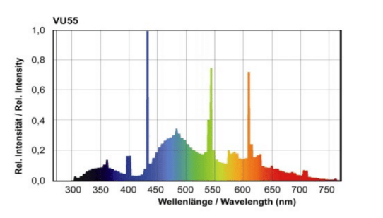

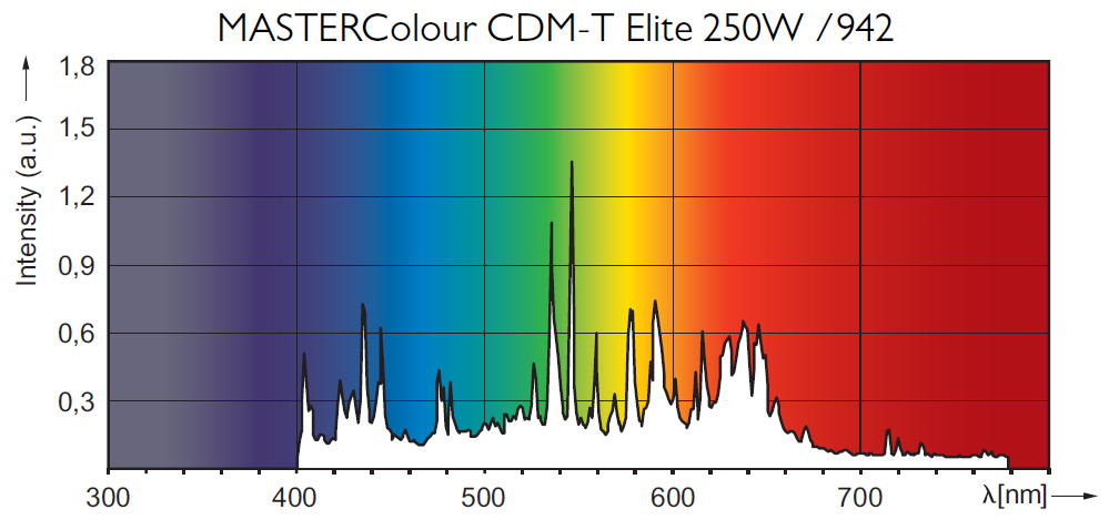

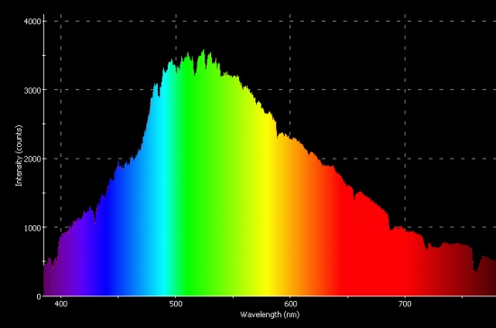

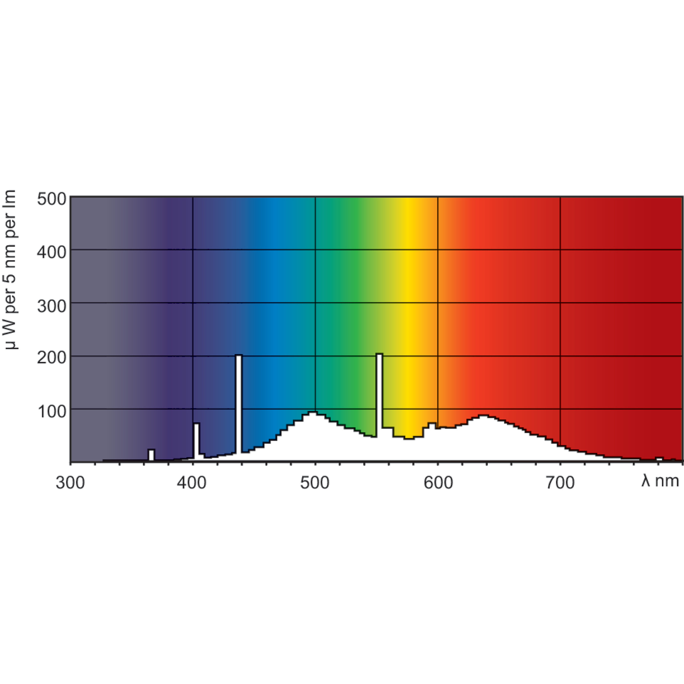

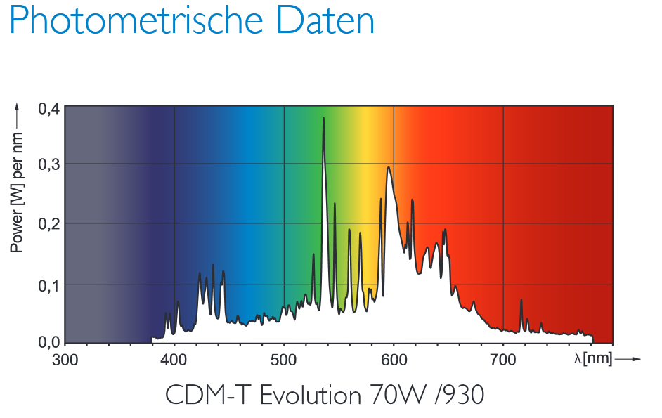

von J. S. (pbr85)
Thema Hochdruck-Entladungslampen und ihr "kontinuirliches" Spektrum.
Beides Leuchtmittel wohlgemerkt, die eine Farbwiedergabe nahe 100 haben,
also deutlich über 90.
Drittes Bild: kaltweißes Sonnenlicht bei 90° aber schon gefiltert durch
die Atmosphäre (Rayleigh-Streuung) und daher etwas wärmer als im
Weltraum, wo das Emissionsmaximum bei ~501nm liegt.

von VS. (Gast)
E. S. schrieb:
> Wobei die "Spektraldiagramme" auf dieser Seite, mit Absicht in
> Anführungszeichen weil das nicht einmal diesen Namen verdient, schon zur
> Vorsicht raten. Wer derart breite Säulen wählt anstatt eines anständigen
> Graphen oder wenigstens 5-10nm-Intervallen, der will über die Lücken und
> Täler im Spektrum hinwegtäuschen. Das sieht ja aus, als ob ein Kleinkind
> da ein paar Klötze zusammengestellt hat.:D
Diese Klötzchen sind klar ein mieser Witz. Aber so übel sind die Lampen
gar nicht - nur schwer über-hyped und überteuert. Wenn sie praktisch
identisch sind zum direkten Konkurrenzprodukt Viva Lite - und das denke
ich schon, die erheben beide exakt den selben "Anspruch".
Also ist im Spektrum - eben wie bei Viva Lite auch - eine kleine Nuance
mehr im UV bis V (bis blau), verglichen z.B. mit einer - in allen
sonstigen Werten  bessere - PHILIPS TL-D Graphica (oder anderen mit Ra
bis um 98, also guten LSR).
Nur ein zusätzlicher Hügel rund um 350nm für etwas UV. Wenn man die
Lampen für eine 1 oder 2röhrige Installation am Terrarium will, gut. UV
für die Tiere, und hohen Ra, um sie ständig hochwertig fotografieren zu
können, zu haben - ok.
Aber sobald man ein paar Philips Graphica mit einem 6400-10000 Kelvin
Röhrchen kombiniert (Terrarium größer...), ist sogar der Vorteil hin.
IMHO rechtfertigt das einfach nie und nimmer den 3-4,5 fachen Preis. Ist
aber meine persönliche Ansicht, Daten sind ja dabei.
Datasheet Viva Lite:
https://www.dropbox.com/s/rrtfdafvcmi7744/T8%2058W%20Datasheet.pdf?dl=0
Die Bilder zum direkten Vergleich anbei im Anhang.
