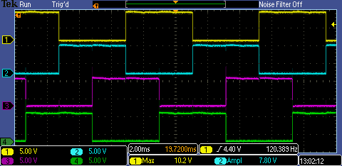

Für ein Projekt würde ich gerne einen Schrittmotor (Nema17) mittels
einem NRF52 evaluation-board ansteuern. Dazu habe ich mir ein DRV8835EVM
evaluation-board gekauft (driver für stepper und auch dc-Motoren). Den
stepper will ich im full-step mode betreiben. D.h. 200 steps = 1
Umdrehung des Rotors.
Mein Code sieht wie folgt aus:

Mein Problem ist nun, dass ich den Motor nicht schnell drehen lassen
kann (so ca. 2 Umdrehungen/Sekunde). Sobald ich die Drehzahl weiter
steigern will, dann vibriert der Motor nur noch und dreht nicht mehr.
Zudem kommt noch das Problem, dass der Motor stark vibriert.
Die Ansteuerung des DRV8835EVM sollte richtig sein (mit einem KO
überprüft). Die Ansteuerung des steppers mittels dem DRV8835EVM sollte
auch richtig sein (siehe Abbildung 1).
Woher kommt es, dass ich den stepper nur mit geringer Drehzahl betreiben
kann? Woher kommt es, dass der stepper so "stark" vibriert?
Freundliche Grüsse
Patrick
Gast #5220227
Du beobachtest normales Verhalten. Du kannst nicht mit hoher Drehzahl
den Motor starten. Versuche linear zu beschleunigen, dan wird es
klappen.
Gruss,  Jan
Hui, da würde ich mir erstmal die Dokus zu den Softdevices anschauen,
denn eventuell zerschießen die Dir das Timing.
nrf_delay() berücksichtigt die verloren gegangene Zeit von Interrupts
nicht,
der zählt stumpf NOP()s für volle 64 MHz.
Schau Dir im Handbuch mal die PWM Einheit an, die kann IMHO das Timing
in Hardware erledigen.
Das nrf_gpio_cfg_output() macht nur den 4mA Treiber an. Du wolltest
sicher den high drive anmachen (gibt leider kein kurzes Makro):
nrf_gpio_cfg(
            pin_number,
            NRF_GPIO_PIN_DIR_OUTPUT,
            NRF_GPIO_PIN_INPUT_DISCONNECT,
            NRF_GPIO_PIN_NOPULL,
            NRF_GPIO_PIN_H0H1,
            NRF_GPIO_PIN_NOSENSE);
Eventuell löst das schon Dein Problem bei höherer Drehzahl.
Blöderweise liegen P22-P24 im QFN48 direkt neben der Antenne, da kann
High Drive deren Performance negativ beeinflussen. Hast Du noch andere
Pins frei?

#5220776
Patrick schrieb:
> Das mit den Interrupts verstehe nicht ganz. Wozu brauche ich Interrupts?
Äh, Du nutzt einen BTLE-fähigen Chip. Da setze ich schon voraus das man
das auch irgendwann einschaltet - denn ohne BT low Energy wären
vergleichbare µC nur halb so teuer.
Jedes nicht völlig triviale µC Programm nutzt irgendwo Interrupts. Eine
Schrittmotor Steuerung z.B. will ja normalerweise auch irgendwo Daten
einlesen (UART, SPI).
