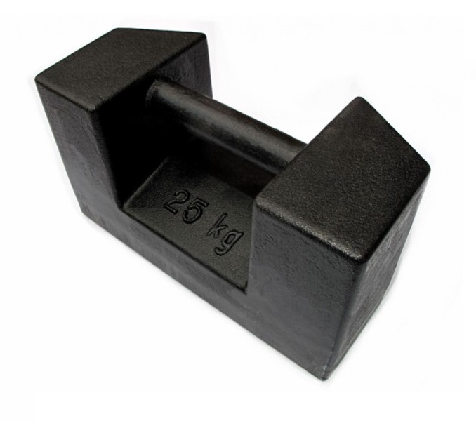

von Harald W. (wilhelms)
Der Andere schrieb:
>> sodass ich mit einem Kissen etwa 50 kg heben kann
Ja, vermutlich will er zwei von diesen anheben:
https://www.scalesexpress.com/media/catalog/product/cache/4/image/1360x/9df78eab33525d08d6e5fb8d27136e95/2/5/25kg_lrg_6_2.jpg
von Ach Du grüne Neune (Gast)
Der Andere schrieb:
> Erstes Posting (ist schon lang her)
Dass er 50kg anheben will, ist schon klar. Er wird bestimmt nicht einen
echten Menschen auf und ab bewegen wollen, dafür wäre der Hub des
Kissens zu kurz und macht auch überhaupt keinen nützlichen Sinn.
Ich denke da eher an einen technischen Nutzen. Aber den genauen
Anwendungsfall, hat der TO noch nicht beschrieben. Wo steckt der
überhaupt?
